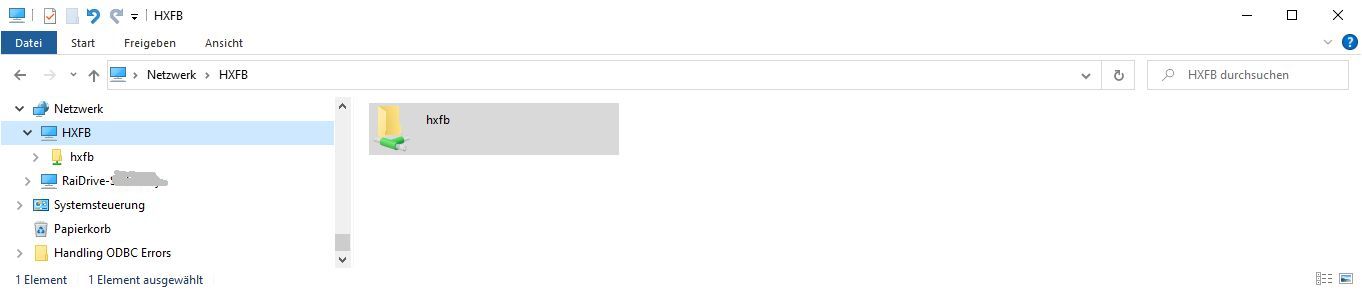

erhalten, aber wird immer noch angezeigt im Windows-Explorer.

Unter "Netzwerk" siehst du alle Shares die ein "Server" (hier deine FB) anbietet. Hat erstmal nix mit Mapping zu tun.
Gebe nach dem Löschen mal nur "net use" ein. Dann siehst du alle aktuell gemappten Laufwerke.
Reaktionen: Raijin
Unter Netzwerk sieht man erstmal gar nichts. Wenn man nicht selbst die Netzwerkerkennung eingeschaltet hat.

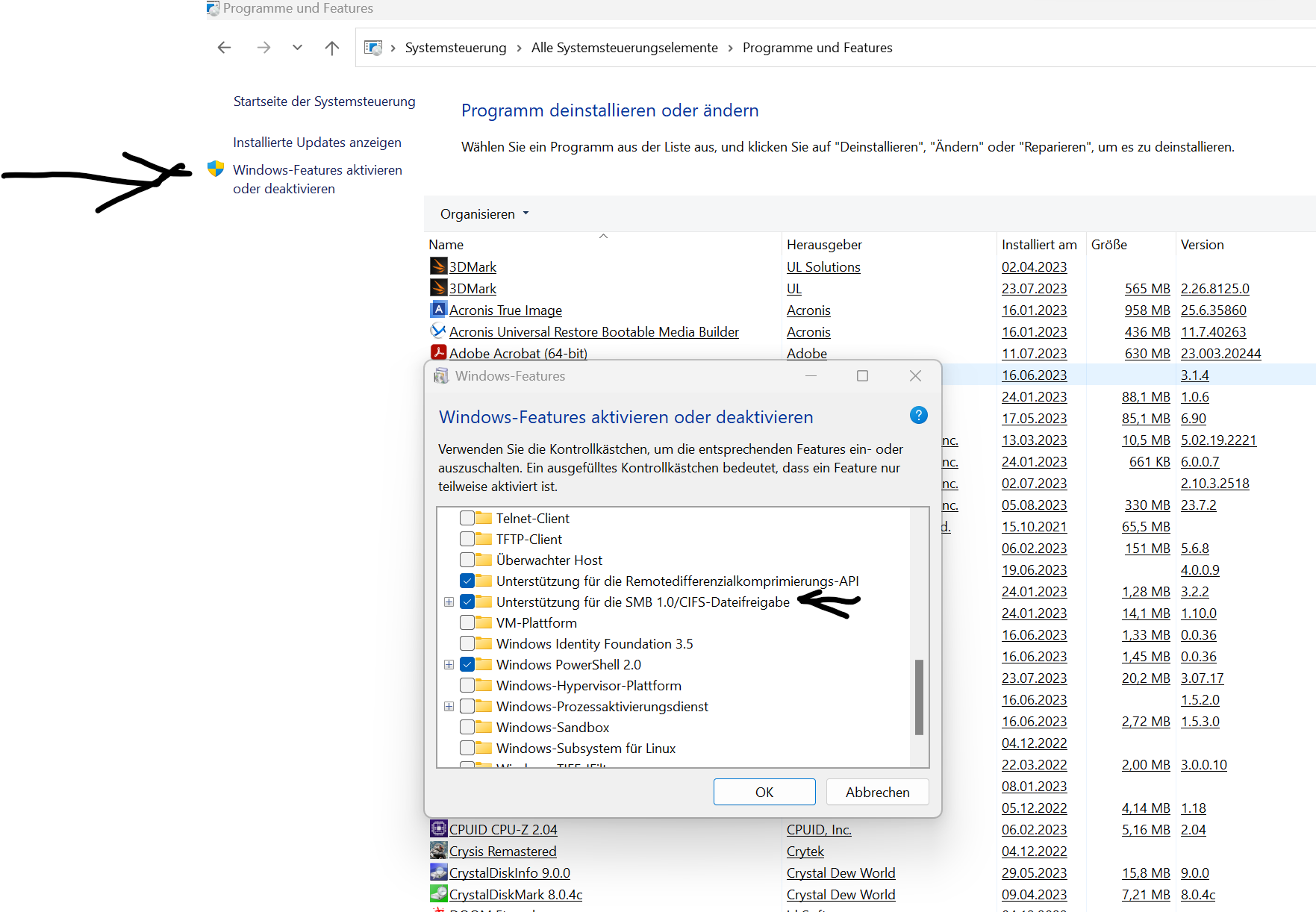

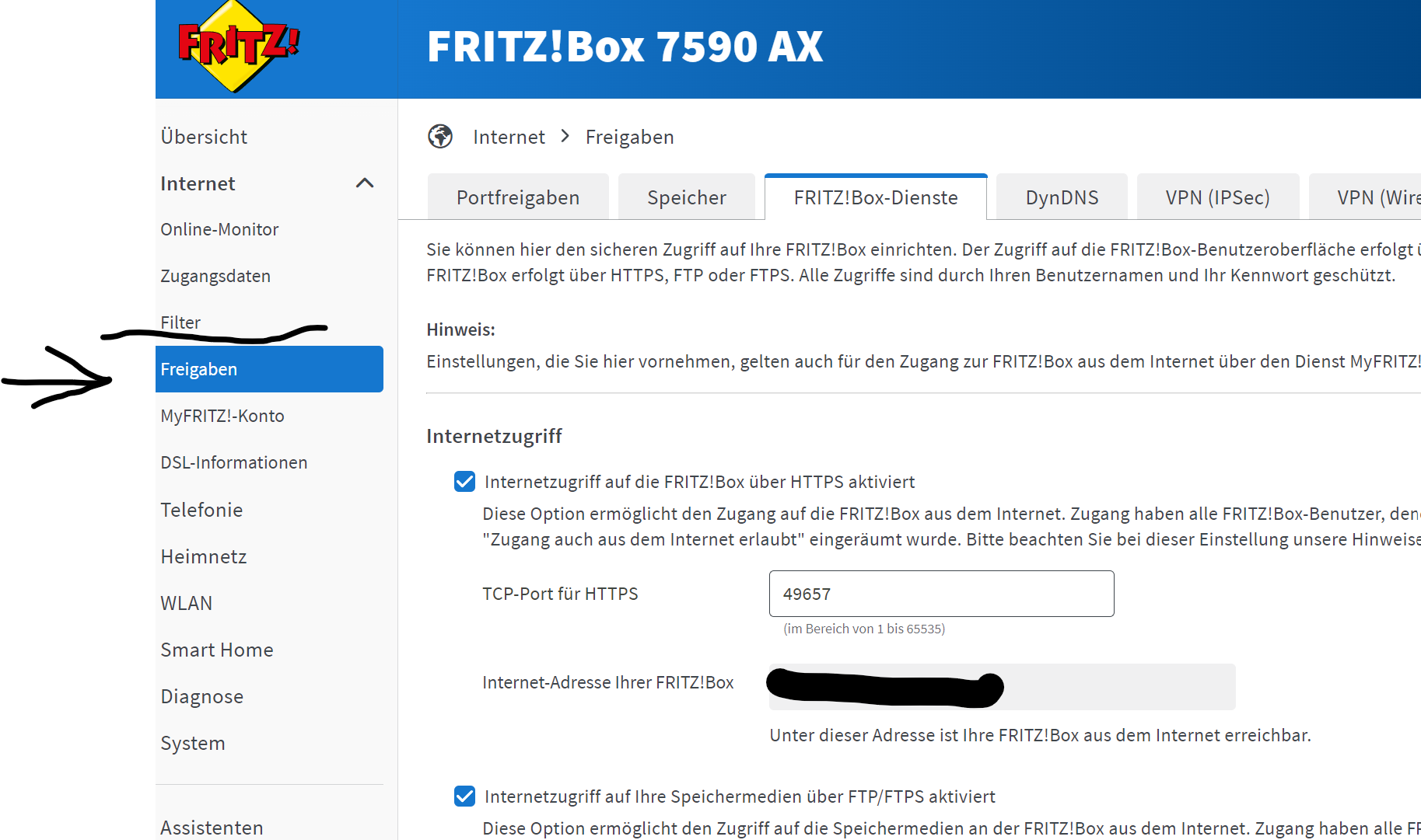

Guck mal ob Du hier alles aktiviert hast.
candidesh schrieb:
Den Eintrag HXFB unter Netzwerk kriege ich einfach nicht gelöscht:mad:
Den kriegst du da auch nicht gelöscht, weil es dir blos anzeigt das da ein Share angeboten wird... der verschwindet höchstens wenn du das Share auf der FB deaktivierst...
FB7490 hat einen TCP-Port vergeben und aktiviert.
Aber die Unterstützung für die SMB 1.0/CIFS-Dateifreigabe war DEaktiviert:confused_alt:
Das habe ich nun aktiviert und Win10-Neustart.

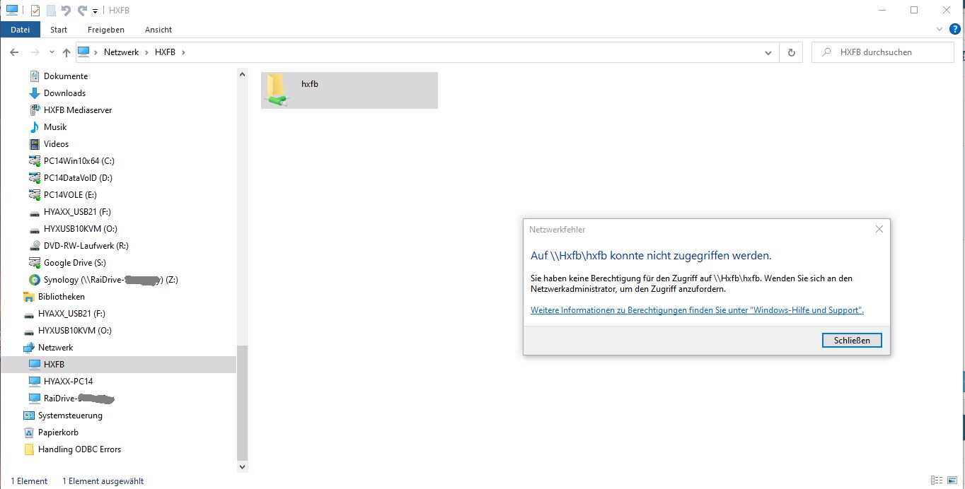

Leider immer noch Fehler "...konnte nicht zugegriffen werden"

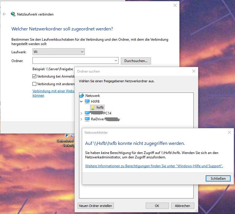

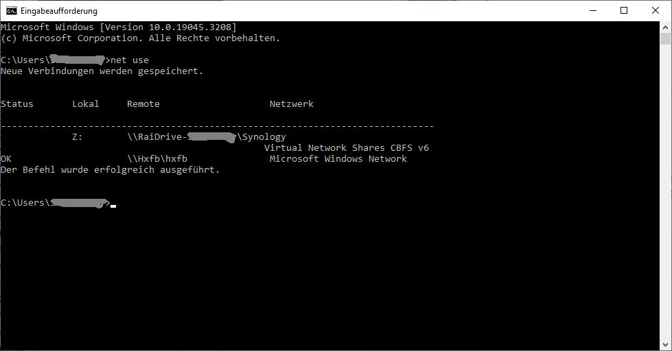

Wenn du jetzt nochmal
Code:
net use \\HXFB\hxfb /delete
korrigiert
und dann direkt
Code:
net use
machst?
Was zeigt er dir dann an?

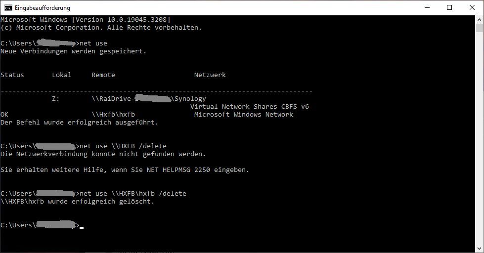

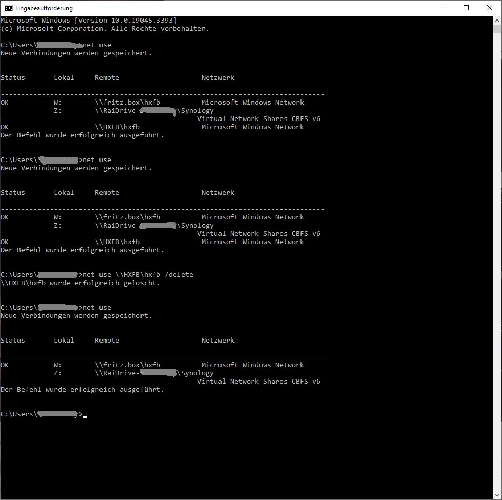

net use \\HXFB\hxfb /delete =>
\\HXFB\hxfb wurde erfolgreich gelöscht.
net use => Ergebnis
Status Lokal Remote Netzwerk
Z: \\RaiDrive-MeinName\Synology
Virtual Network Shares CBFS v6
OK \\Hxfb\hxfb Microsoft Windows Network
  • 2023-08-05_Pic036-auf HXFB-hxfb delete OOKK aber im Explorer immer noch ERROR_V02.jpg

@candidesh : Also wenn schon, denn schon. In deinem Screenshot machst du net use und dann net use ... /delete, aber @Korben2206 hat es andersherum geschrieben. So sehen wir nämlich nur, dass das Share da ist und du es löschst, aber nicht ob es danach immer noch da ist.
Ansonsten versuch mal, etwaige gespeicherte Credentials zu löschen, also den Login für dieses Share: Klick!
Ist der Login gelöscht, kann sich das Netzlaufwerk nicht mehr selbst neu verbinden und beim nächsten Versuch sollte wieder die Passwortabfrage kommen.

1. net use
2. net use \\HXFB\hxfb /delete
3. net use
Ergebnis s. Screenshot
... und hxfb "Netzlaufwerk trennen" fehlt hier:mad:

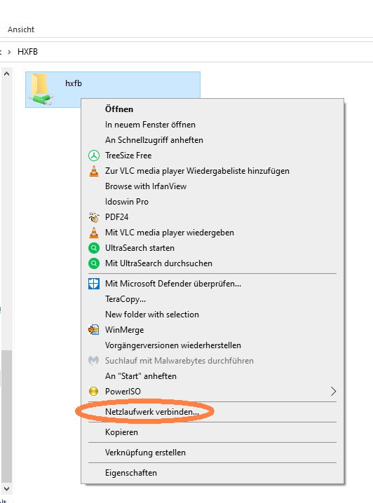

Dieser PC - ... - verbinden klappt nicht weil HXFB\hxfb ja noch da ist?
Mmh, Haken setzen bei "Verbindung mit andere Anmeldeinformationen"?
Wenn die Zugriffsmeldung kommt, bevor Du etwas eintippst, nimmt Windows ja was gespeichertes.
Sonst lösche auch mal im Tresor (Anmeldeinformationsverwaltung) die Passwörter.
Leg doch testweise ein zweites Windows-Konto an und teste dort. So kannst Du ausschließen, ob es an der Fritzbox liegt oder Windows (Deinem Konto).
