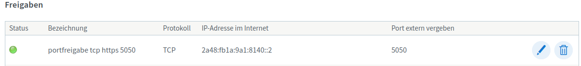

Ich erstelle die Portfreigabe und speichere sie. Wenn man jetzt die Portfreigabe zu dem Gerät öffnet (unter Internet > Freigaben > Portfreigabe > "eine Freigabe auswähen und bearbeiten"), sieht man unter der Freigaben-Tabellen unter der Spalte "IP-Adresse im Internet" die öffentliche IPv6 Adresse:
Wenn ich jetzt diese IP hier z.B. mit einem Online Port Checker (https://portchecker.co/) teste, ist der Port geschlossen.

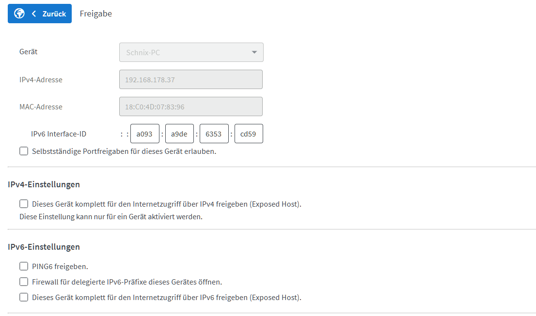

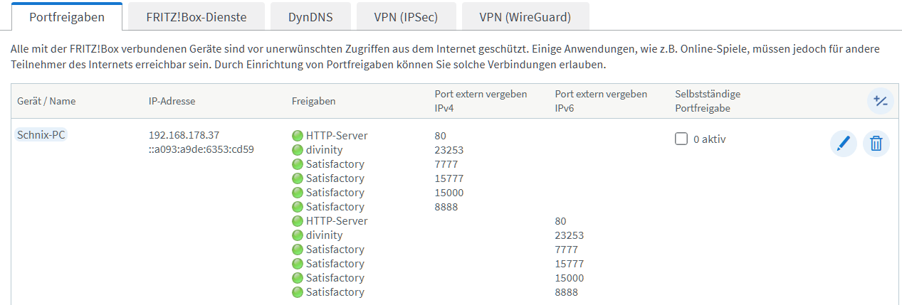

Bei mir sieht das Interface so aus:
D.h. die Portfreigaben sind Gerätebezogen, anhand der MAC.
Hier kann ich jetzt eine statische IPv6 InterfaceIdentifier hinterlegen, den du vermutlich auch so auf deinem Ubuntu-Client hast (der wird ja immer ne IPv6 haben?)
Ich würd daher nicht die FritzBox irgendne Adresse auswürfeln lassen, sondern das statisch da hinterlegen und am Client eben auch so machen.
Wenn sich halt das Präfix ändert, bleibt die Interface-ID bei mir gleich. Daher wird da keine ganze Adresse angegeben, sondern nur die ID.

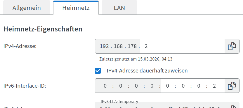

Ich hätte gemeint, der Client holt sich das einfach von der Fritzbox. Das sieht auch so aus, weil fast alle IP Adressen, die in der FritzBox in dem Heimnetz-Eigenschaften (unter "IPv6-Interface-ID") sichtbar sind, IPv6-LLA-Temporary, IPv6-ULA-Temporary, IPv6-GUA-Temporary, sind auch auf dem Client mit "ip address" sichtbar. Aber die IPv6-GUA, 2a48:fb1a:9a1:8140::2, von der Portfreigabe/Heimnetz-Eigenschaften ist NICHT direkt auf dem Client zu sehen.

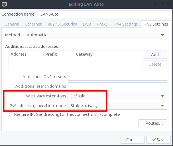

Ist es das hier?
Damit habe ich mal mit einem anderen PC rumprobiert. Paar Kombinationen probiert, trotzdem hatte der Client nicht die IPv6-GUA, die auch wieder auf der Fritzbox-Heimnetz-Eigenschaften sichtbar war, aber beim Client war die nicht zu finden mit "ip address".

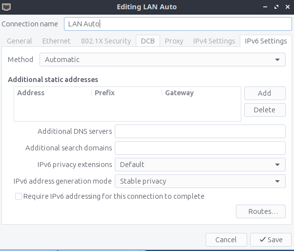

Wollte noch bei einem anderen Client den Token auch setzen mit dem NetworkManager in der GUI+Terminal, geht aber nicht ganz:
1. Per GUI im NetworkManager eine neue Ethernet Connection erstellen, nichts ändern, nur Namen setzen:
2. Folgende Befehle in Terminal ausführen:
nmcli con mod "LAN Auto" ipv6.ip6-privacy 0
nmcli con mod "LAN Auto" ipv6.addr-gen-mode eui64
nmcli con mod "LAN Auto" ipv6.token "::10"
Fehler: Ändern der Verbindung »LAN Auto« ist fehlgeschlagen: failed to update connection: netplan: YAML translation failed: Error in network definition: NM-ffc108a5-3b84-4e83-a4ae-96c33433d797: ipv6-address-generation and ipv6-address-token are mutually exclusive
Der letzte Befehl bringt einen Fehler.
