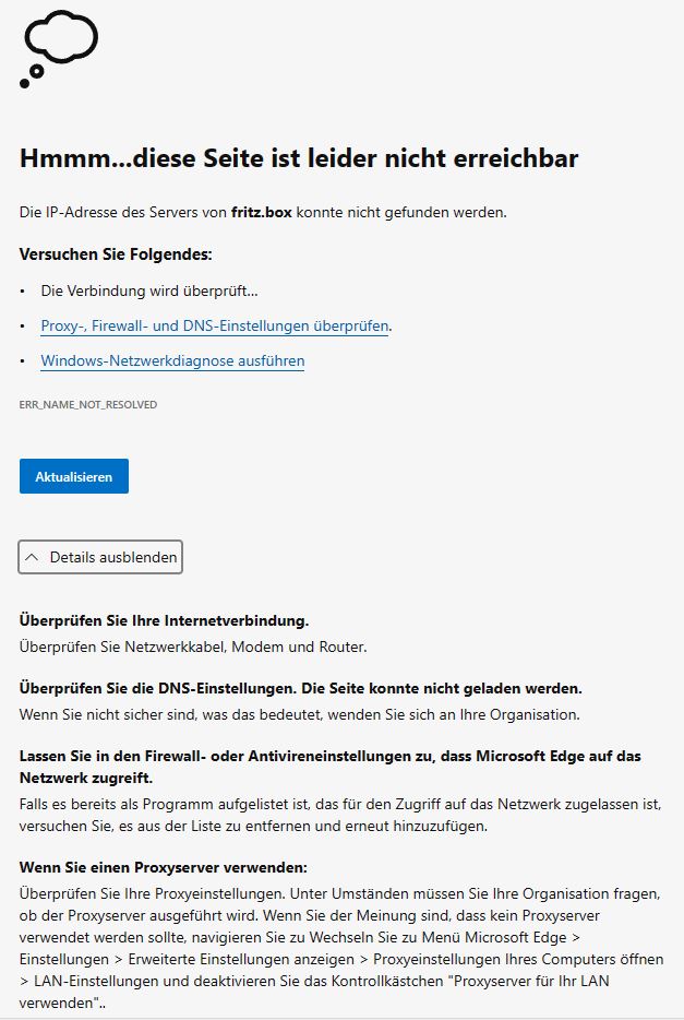

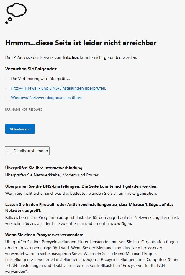

ich habe jetzt seit einigen Wochen das Problem das ich mich mit meiner Fritz Box 7530 manchmal nicht anmelden kann. Wenn ich die Seite fritz.box aufrufe dann öffnet sich oft diese Seite:

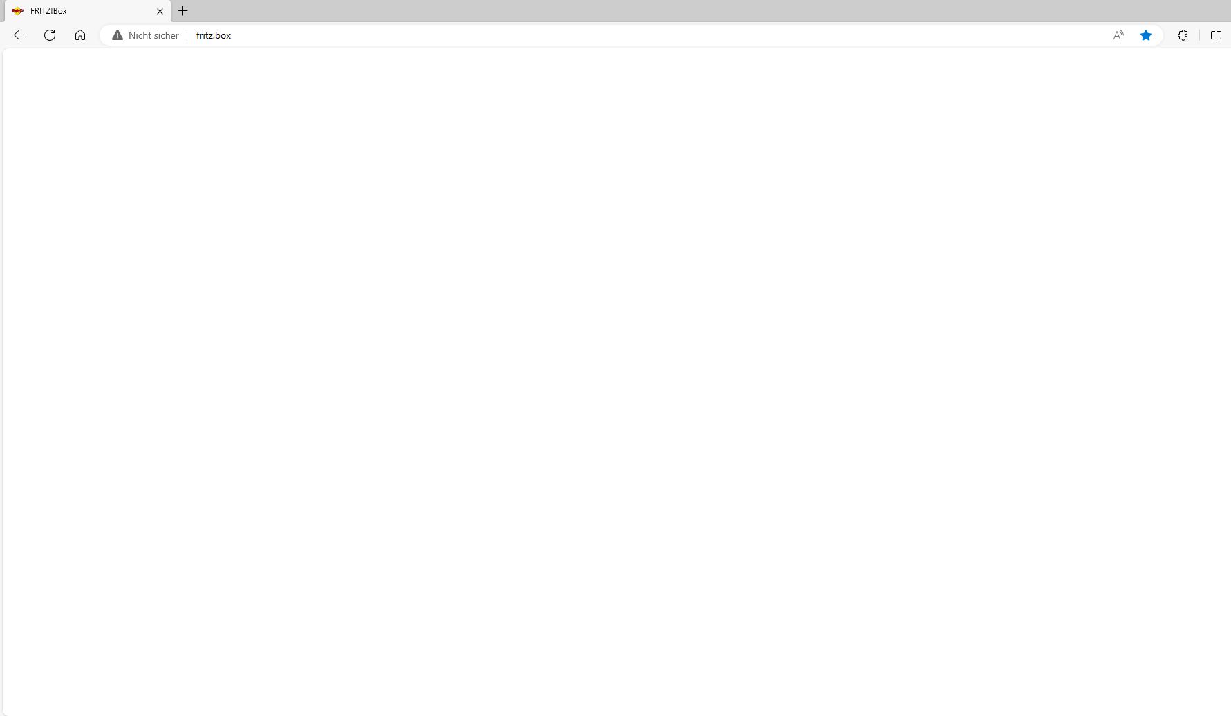

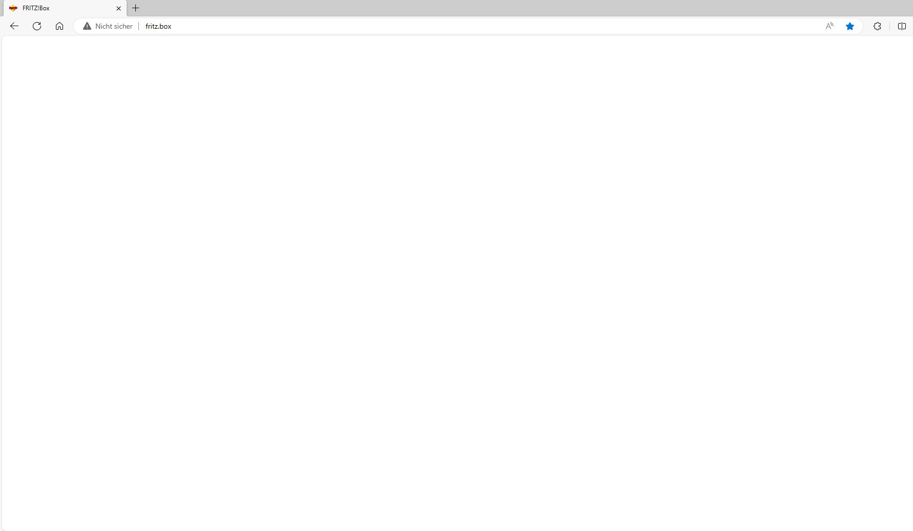

und in letzter Zeit zeigt sich überhaupt nichts:

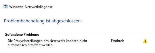

Wenn ich die Netzwerkdiagnose ausführe dann sieht es so aus:

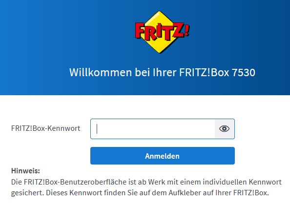

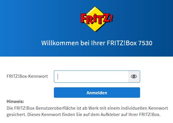

Manchmal funktioniert aber auch alles. Dann öffnet sich auch das Hauptfenster der Fritz Box:

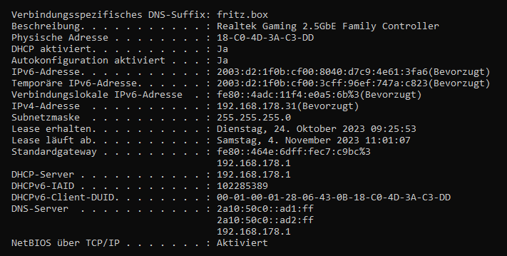

redjack1000 schrieb:

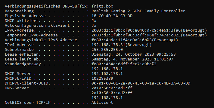

Zeige uns mal die vollständige Netzwerkonfiguration mit ipconfig /all
meinst du das?

Hallo
Da es mit der IP 192.168.178.1 funktioniert, scheint es eine Zeitüberschreitung
bei der Auflösung des Namens (DNS) zu geben. Also mal andere Browser probieren oder in
Zukunft immer die IP eingeben.
Vicanus
