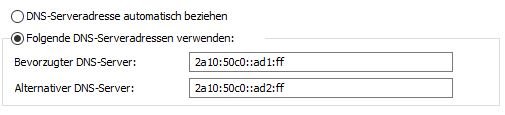

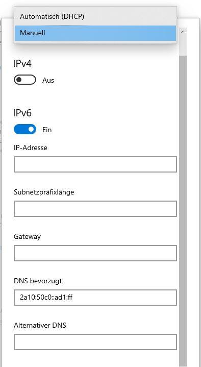

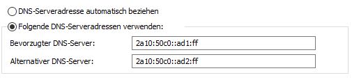

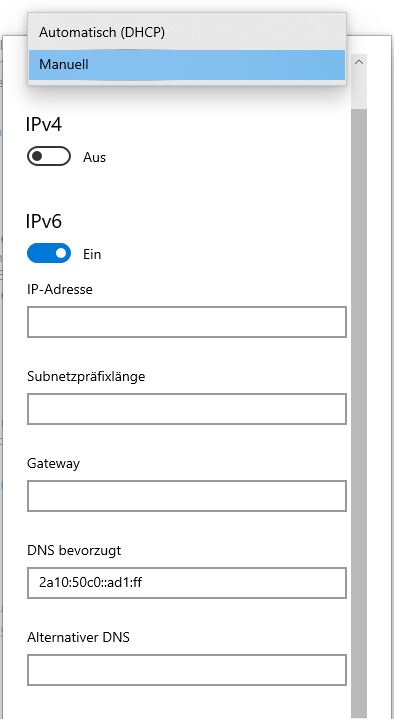

Ist doch eindeutig:
Du hast 2x den AdGuard DNS Server (IPv6) in Benutzung
2a10:50c::ad1:ff
2a10:50c::ad2:ff
Der kann mit Fritz.box nichts anfangen weil dieser DNS Name von der Fritz!Box selbst kommt die du aber umgehst und direkt zum "fremden" DNS Server verbindest.
Als IPv4 DNS zusätzlich noch deine Fritz!box, daraum funktioniert es "sporadisch".
AdGuard DNS Server aus dem Rechner (Netzwerkverbindung) rausnehmen.
Wenn du weiterhin einen fremden DNS Server nutzen willst den einfach in der Fritz!box eintragen (dann aber IPv4 und IPv6 Adresse) und freuen.
https://avm.de/service/wissensdaten...65_Andere-DNS-Server-in-FRITZ-Box-einrichten/
Dann geht auch Fritz.Box wieder und alle Geräte im LAN/WLAN haben den Vorteile eines unzensierten DNS Servers nicht nur dein Rechner.
Reaktionen: Der Lord, redjack1000, acidarchangel und 2 andere

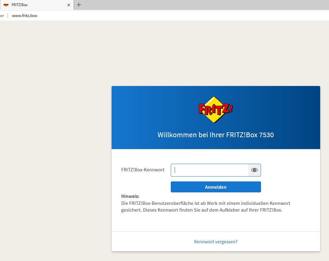

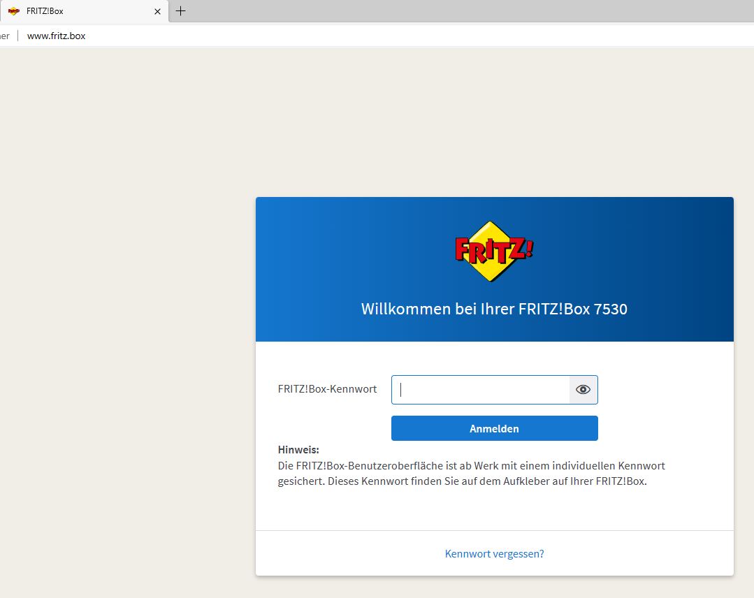

Der Edge Browser ist eh etwas Strange, wenn man Fritz.box eintippt… manchmal hängt der noch ein www.fritz.box an… ich würde da wirklich nen anderen Browser mal testen
Ich hab das grad mal getestet... hab in der suchleiste f eingegeben.... es wurde vervollständigt mit fritz.box und dann öffnete sich wieder die Seite mit... die Seite ist leider nicht erreichbar
Aber über die Favoritenleiste funktioniert es weiterhin ohne Probleme.
Hab den Link angeklickt.... funktioniert auch:

Nero FX schrieb:
Ist doch eindeutig:
2a10:50c::ad1:ff
2a10:50c::ad2:ff
Wie nehme ich das raus?

@Nvidia_3D
nein der sollte den DNS nicht anpassen können.
Ein DNS Server übersetzt www.computerbase.de in eine IP Adresse.
Die Fritz!Box hat einen eingebauten DNS Server und wenn du fritz.box eingibst meldet dieser 192.168.178.1 zurück und so kann sich der Browser verbinden.
Jetzt hast du irgendwann mal einen manuelle oder per Softwareinstallation deinem Rechner gesagt:
Frage nicht die Fritz!Box sondern erstmal 2 andere Server und die kennen Fritz.box nicht.
Du musst auf den DNS Server wieder auf Standardwerte zurücksetzen (DNS Automatisch beziehen):
z.B. https://praxistipps.chip.de/windows-10-dns-server-aendern-so-gehts_47055
Problem: Du hast es vermutlich geändert weil du z.B. KinoX to oder ähnliche Seiten nicht öffnen konntest.
Die Provider (Vodafone, 1und1, Telekom etc.) sperren solche Seiten leider immer mehr.
Wenn du das umgehen willst musst du die unzensierten Server nicht im Rechner sondern in der Fritz!box ändern.
Anleitung: https://avm.de/service/wissensdaten...65_Andere-DNS-Server-in-FRITZ-Box-einrichten/
Reaktionen: Incanus und Nvidia_3D
