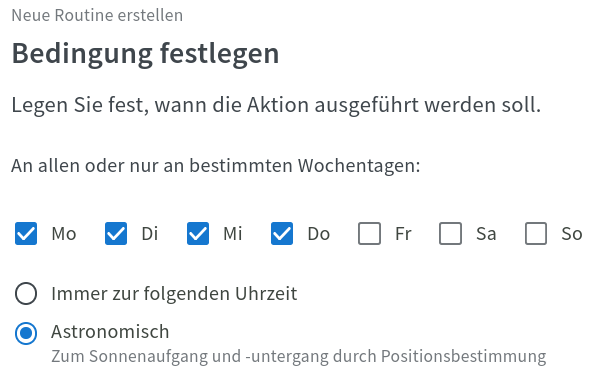

Hab da bisher noch nie geschaut, aber falls ich dich richtig verstanden habe, dann geht es bei mir doch (6670 Cable). Da kann ich sagen von Mo - Do Astronomisch etwas tun 🤔
Reaktionen: AllesPutt
Aber da fehlt mir dann die Abschaltzeit. Diese soll einmal Fr,Sa um 23Uhr sein und die restlichen Tage um 22Uhr abschalten.
Wenn ich es bei meiner Fritte 5690Pro richtig interpretiere, geht dein gewünschtes Szenario mit Firmware 8.22 tatsächlich nicht.
Ich kann nur eine (Wochen)tägliches Ereignis erstellen, dann aber nicht mit flexibler Anschaltzeit, oder ein astronomisch gesteuertes Ereignis, das aber nicht mit unterschiedlichen Ausschaltzeiten, je nach Wochentag.
