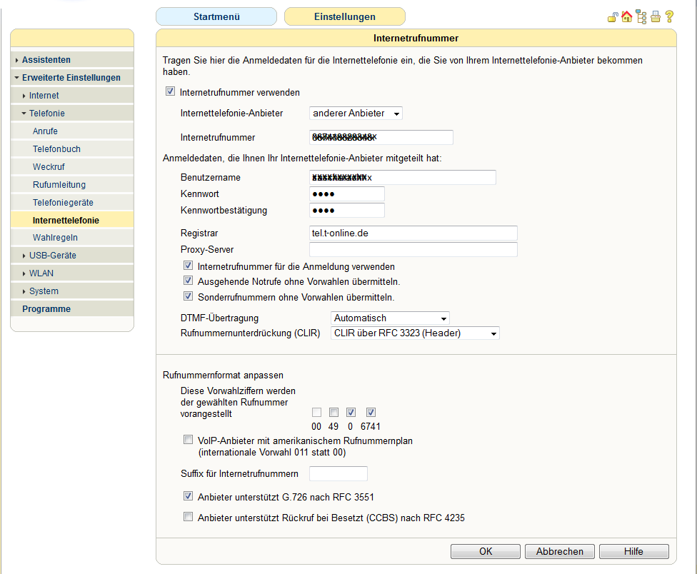

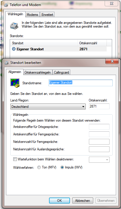

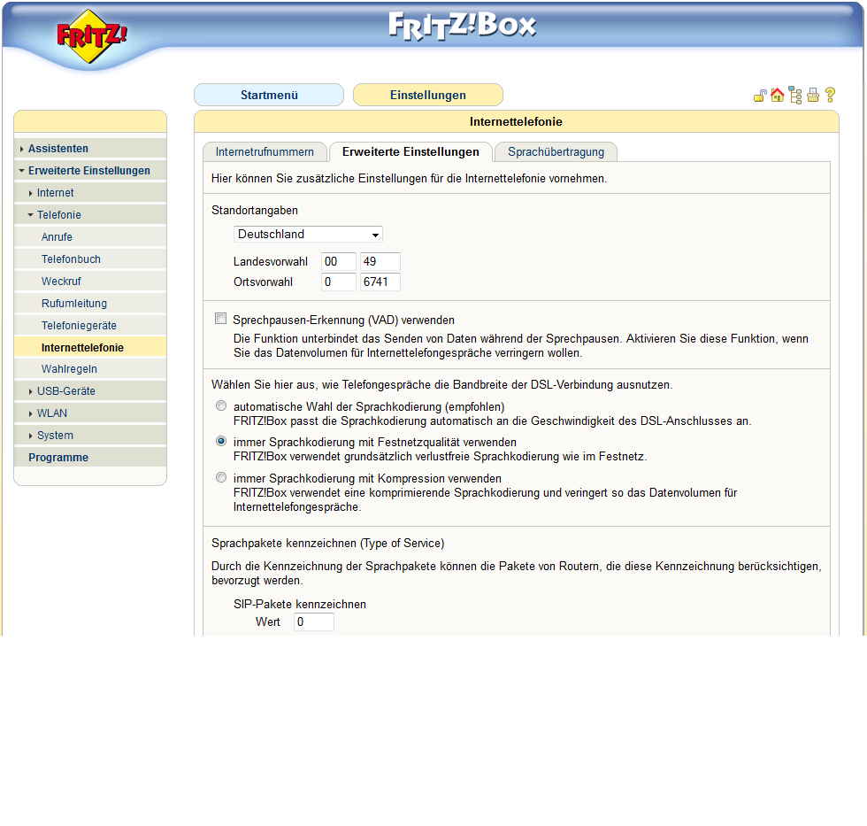

Bei mir sieht das wie im Anhang beigefügt aus.
Und ich hab schon alles ausprobiert.
