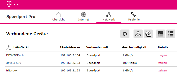

Hallo.
Ich möchte meine FRITZ!Box als switch verwenden. Leider kann ich mit der vergebenen Adresse vom Router (Speedport-Pro) die FritzBox über LAN nicht erreichen.
Was muss ich machen. Die Fritzbox ist jetzt eingerichtet mit: Vorhandenen Internetzugang über LAN beziehen.
DHCP-Server ist der Speedport-Pro.
Der Router zeigt an, dass er verbunden ist. jedoch keine Verbindung zwischen meinem Desktop und der FritzBox möglich.

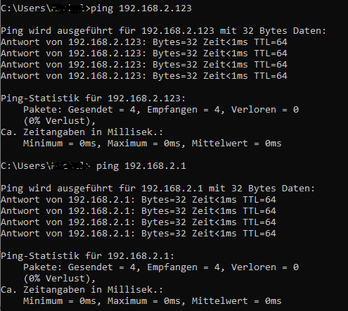

Ist das Netzwerkkabel an der FBox an LAN1?
Kannst du die IP anpingen?
