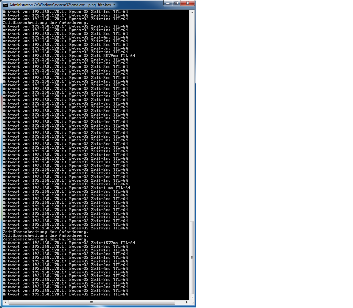

ich habe bei mir eine Fritz!Box 7270 (Firmware aktuell:74.05.05) und einen Fritz!WLAN Repeater 300E (Firmware aktuell: 101.05.09) im Einsatz. Der Repeater leitet das WLAN-Signal von der Fritz!Box auf LAN um.
Weitere Infos:
OS: Windows 7 SP1
MoBo: Asus M4A89GTDPro USB3.0
Netzwerkkarte: onboard
Treiber aktuell
Router und Repeater gleiche SSID und gleicher Kanal
laut Fritz!Box wird der Kanal in meiner Umgebung nur von mir verwendet und keine umliegenden Störquellen
Situation "grafisch" aufbereitet :)
Fritz!Box <----- WLAN-Signal -----> Fritz!Repeater <----- LAN-Kabel -----> PC
Im Allgemeinen funktioniert das auch wunderbar nur sind mir vor Kurzem hohe Pingspitzen aufgefallen.
Generell liegt der Ping nach Heise.de oder Google.de bei 10-15ms. Aber ca. alle 30 Sekunden klettert der Ping für 1-2 Requests auf >2000ms hoch. Manchmal erhalte ich stattdessen "Zeitüberschreitung der Anforderung." Danach ist er wieder stabil bei 10-15ms (je nach Server).
Im Anhang ist ein Ping vom PC über den Repeater auf die Fritz!Box zu sehen.
Ping von PC nach Repeater (konstant 1ms)
Ping von PC nach Router (konstant bis auf ca. alle 30 Sekunden die Pingspitzen kommen)
Ping von PC nach Server im Internet (konstant bis auf ca. alle 30 Sekunden die Pingspitzen kommen)
Ich gehe davon aus, dass es ein Problem zwischen Router und Repeater ist.
Kann es sein, dass die beiden miteinander kommunizieren und deswegen diese Spitzen entstehen?
Ist das irgendwie abstellbar?
Habt ihr Tipps für mich?

WLan Ausfälle ^^ Hast du Störquellen in der Nähe? Wie hoch ist die Entfernung zwischen Router und Repeater? Wände/Häuser dazwischen? Antennen richtig eingestellt?
WLAN Ausfälle: Also Verbindung zum Router bleibt dauerhaft vorhanden, also schließe ich das aus.
Störquellen: keine vorhanden laut Fritzbox "Funkkanal" Einstellungen. Ansonsten läuft nur ein WLAN Drucker in der Nähe und ein LCD-TV.
Entfernung: keine 10m jedoch Bettondecke dazwischen. Ergo Repeater und Router befinden sich auf 2 Ebenen. Repeater steht fast direkt unter Router. Verbindung 3-4 von 5 Balken laut Repeater. Repeater steht direkt am Fenster, damit eine bessere Verbindung vorhanden ist. Ohne Repeater waren meine Verbindungen bisher konstant gewesen, soweit ich mich nicht täusche.
Antennen: 3 Antennen funken nun in die gleiche Richtung. Zeigten davor in alle möglichen Himmelsrichtungen. Mal schauen, ob dies das Problem gelöst hat.
Danke schon Mal für die Infos.
Hat sonst noch jemand Anregungen?
Die Antennen sind Rundstrahlantennen. Richte also die Antennen bei deiner Platzierung so aus das bei den 2 Geräten die Antennenseiten zueinander sehen --> = oder ||

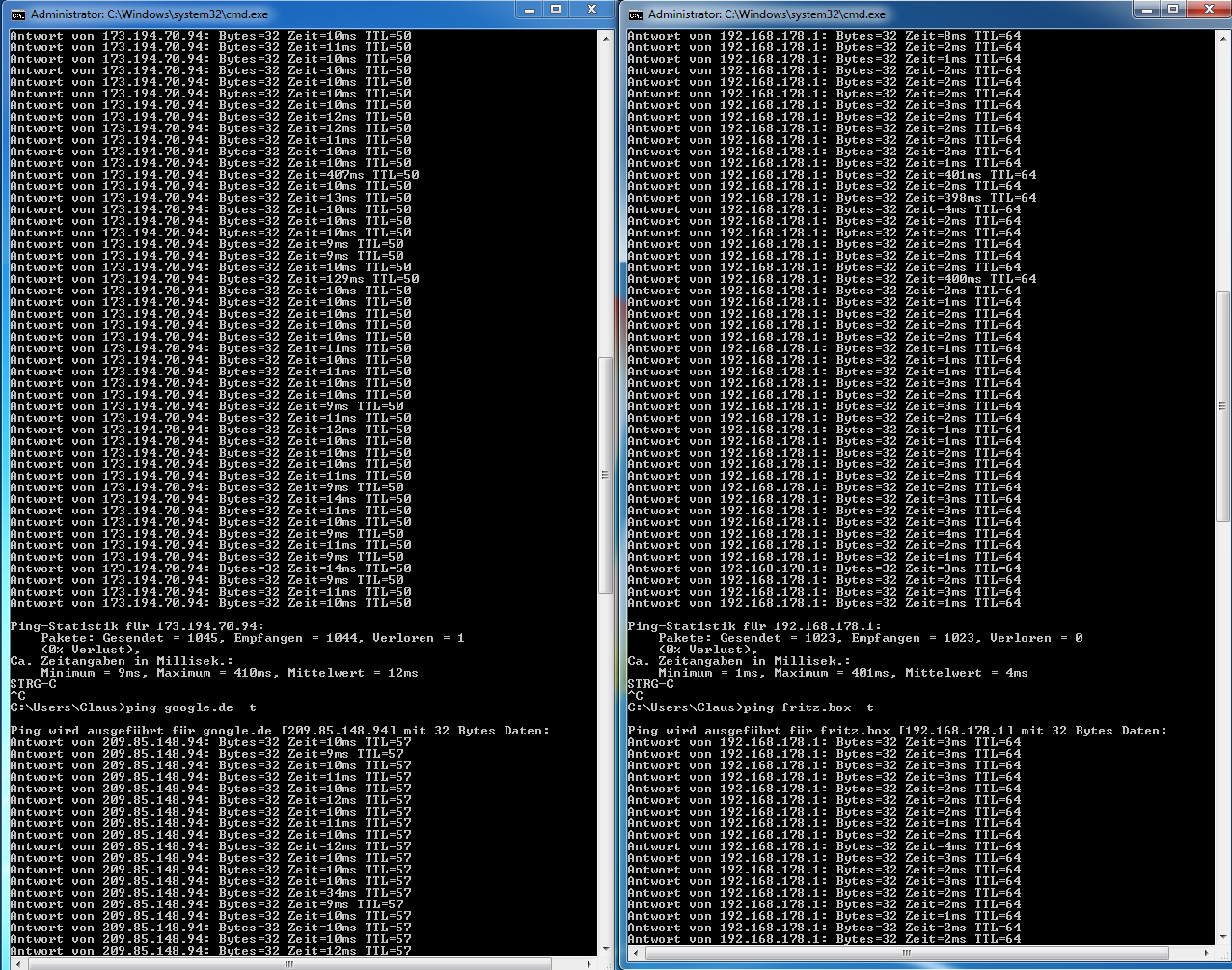

Die Antennen vom Router und die Ausrichtung des Repeaters habe ich verändert. Nun scheint es recht gut zu funktionieren. Ich denke, das könnte die Lösung sein. Werde die Sache aber noch ein wenig im Auge behalten.
Auf 1000 Ping-Pakete kam 1 verlorenes Paket. Ab und an taucht auch ein Ping von ca. 400 auf (siehe Dateianhang: linkes Fenster "ping google.de -t" rechtes Fenster "ping fritz.box -t").
@ziko: Der Ping-Befehl funktioniert nicht mit http/https. Nimm einfach "ping heise.de" oder "ping www.heise.de". Ansonsten kannst Du auch mal "ping heise.de -t" laufen lassen um einen genaueren Durchschnitt zu erreichen. Mit "Strg + C" kannst du den Ping beenden und erhältst die Resultate.
