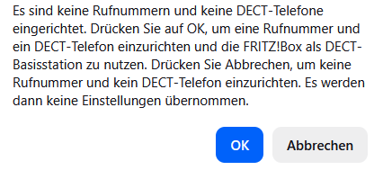

Edit: Der Screenshot kommt, wenn ich bei einer Mesh-Fritzbox (nicht der Hauptrouter) DECT aktiviere.

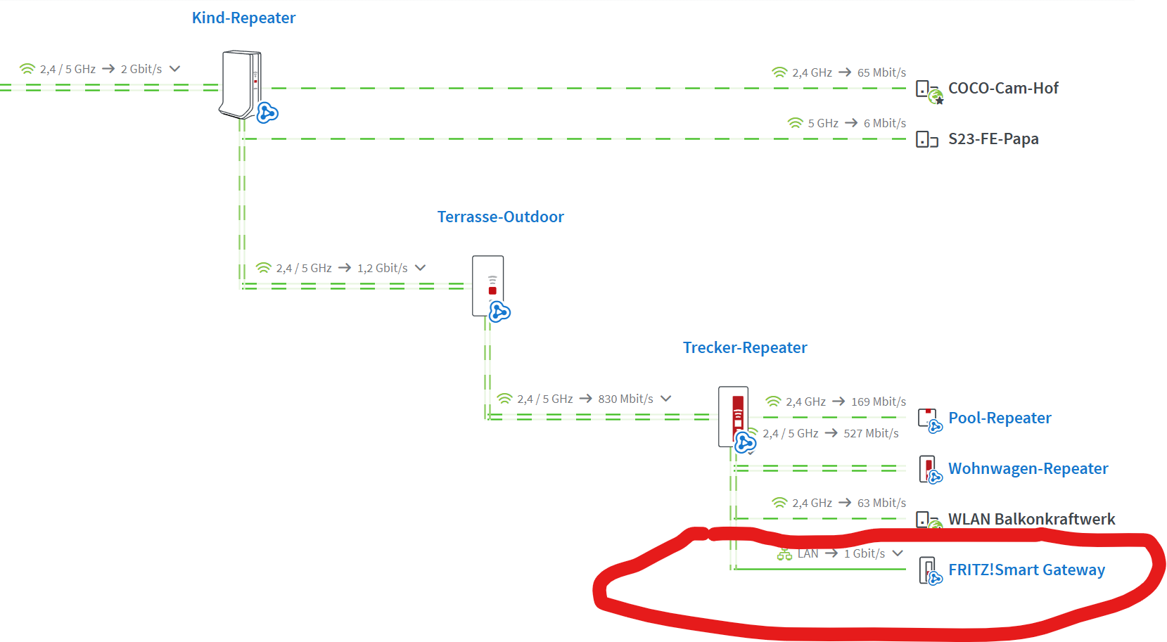

vielleicht geht ja auch ein Fritz Smart Gateway, per LAN angeschlossen.
...das geht sehr gut.
Der verteilt doch das DECT und ZigBee Signal.
Dann kannst Du den DECT-Repeater verbinden,
...das habe ich noch nicht probiert.
Versuchen kannst DU es ja.
VG

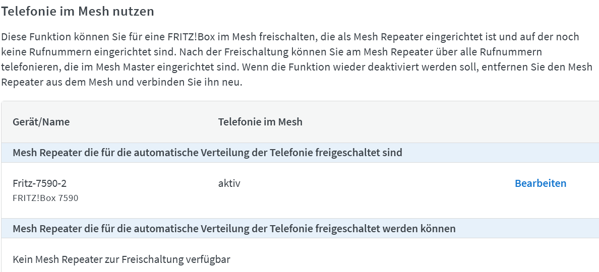

Man kann im Fritz-Mesh eine zweite Fritzbox zur DECT-Zentrale machen. Bei uns steht die Router-7590 ungünstig, die zweite 7590 per LAN angebunden zentral im Wohnzimmer.
In den Mesh-Einstellungen kann man die Telefonie an die zweite 7590 übergeben, funktioniert einwandfrei:Screenshot 2025-12-13 202545.png
