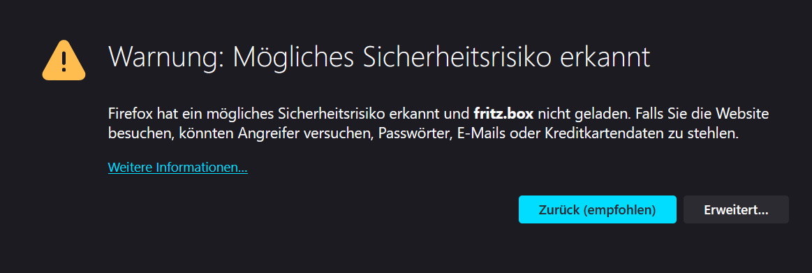

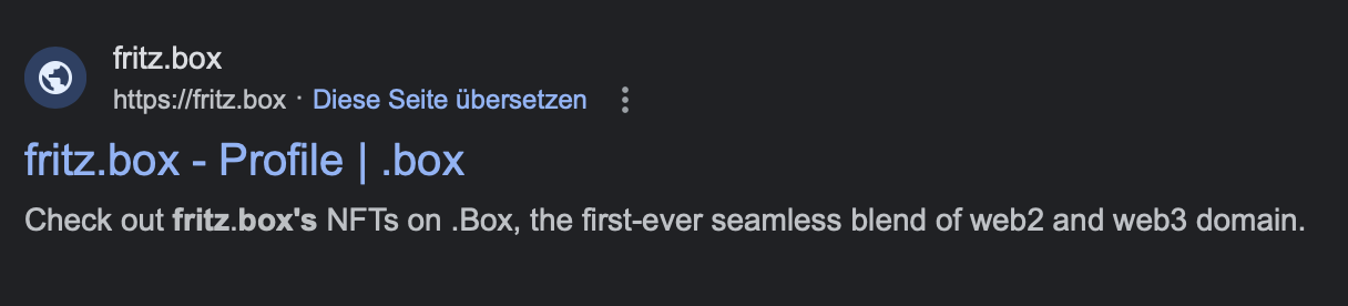

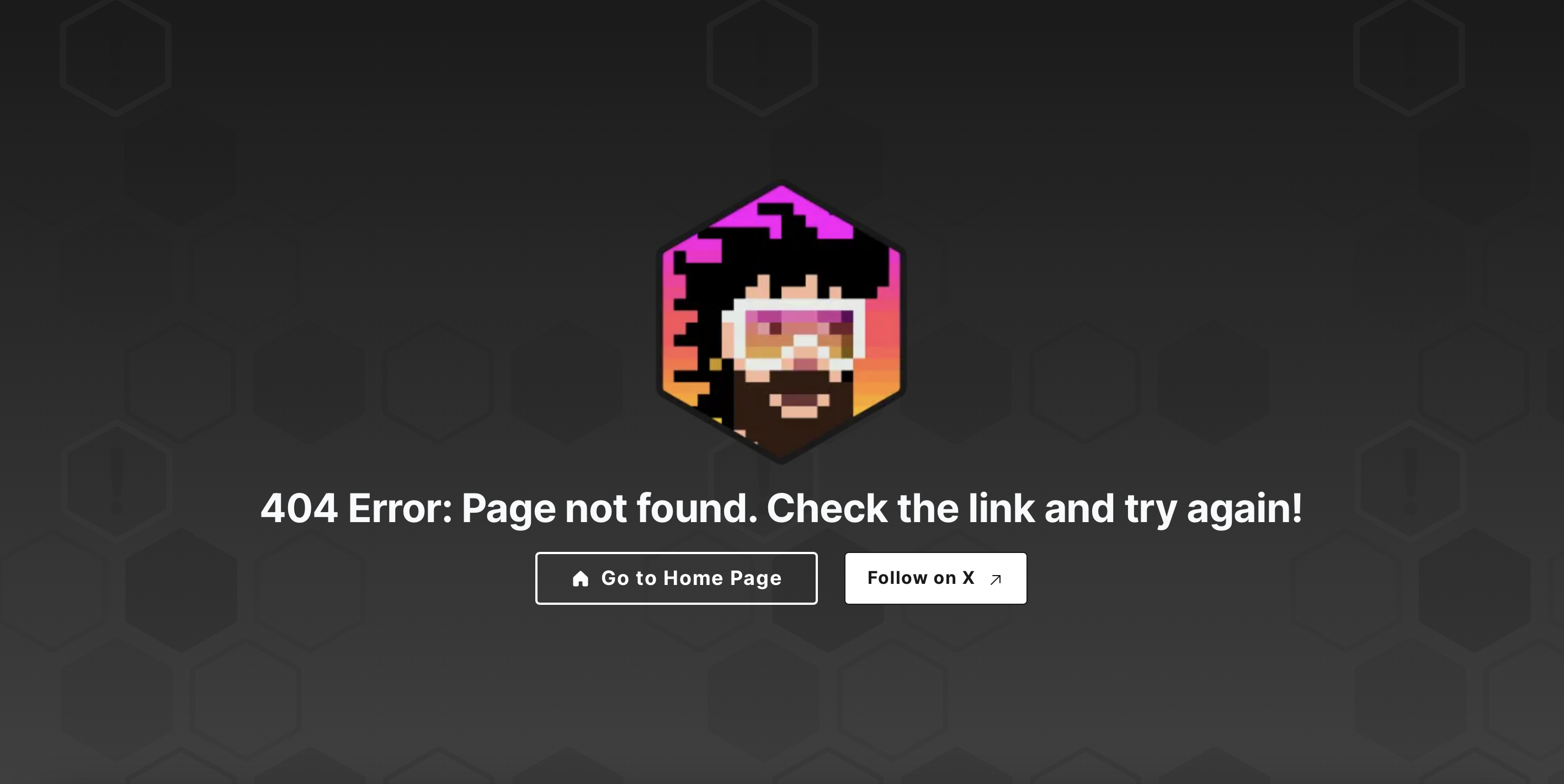

Liebe Community,
ich wollte gestern wie üblich über fritz.box die Oberfläche meiner FRITZ!Box in Safari im Inkognito Modus aufrufen. Dabei kam dann die Fehlermeldung, dass die Seite unsicher sei, was aber ab und an vorkommt, weil der Aufruf über HTTP erfolgt, also habe ich mir nichts dabei gedacht und auf 'Trotzdem besuchen' geklickt.
Der Warnhinweis kam erneut, ich dachte, es ist ein Bug und habe einige Male bestätigt, bis ich dann am Ende plötzlich auf einer seltsamen fremden Seite gelandet bin (siehe Screenshots im Anhang, auch via Google auffindbar).
Wenn ich im 'normalen' Modus in Safari auf fritz.box gehe, lande ich auch korrekt beim Login der FRITZ!Box.
Jetzt bin ich etwas beunruhigt und habe zwei Fragen:
  • Wie kann es denn überhaupt passieren, dass ich auf dieser Fremdseite lande?
  • Nachdem diese Seite irgendwie nach Scam aussieht, kann man irgendwie ‚aus der Ferne‘ feststellen, ob ich mir alleine durch den Besuch (einmal auf Mac, einmal auf einem iPad, Browser war immer Safari) irgendwelche Schadsoftware eingefangen habe?

das passiert normalerweise, wenn du nicht im Netz der Fritzbox bist (z.B. keine WLAN Verbindung zur Box hast)
Safari wird im Inkognito Modus mutmaßlich einen anderen DNS verwenden, einen DNS im www. Dieser DNS hat natürlich keine Ahnung davon, dass du mit "fritz.box" deine eigene lokale Fritzbox meinst. Stattdessen wird er diese Domain im www suchen und anschließend landest du eben auf dieser öffentlichen Webseite im Internet und nicht auf deiner Fritzbox.
Im normalen Modus wird der DNS des Systems genutzt und das wird die IP deiner Fritzbox sein. Die Fritzbox weiß als DNS aber, dass sie selbst gemeint ist, wenn du fritz.box eingibst und dann landest du auch auf der richtigen Seiten.
DNS ist wie ein Telefonbuch und es macht eben einen Unterschied ob du sozusagen im Familientelefonbuch auf der Kommode nach "Fritz" guckst oder ob du in einem anderen Telefonbuch nachschaust.

Achso? Die Adresse stimmt doch aber. Sieht man doch am Screenshot. Es ist nur eben die öffentliche fritz.box Domain und nicht die lokale.
Um es mit den Worten von @Raijin zu sagen: Er hat den falschen Max Mustermann angerufen.
Es gibt zwei Telefonbücher. In einem steht fritz.box mit der Nummer 192.168.178.1 und in dem anderen mit 52.20.143.163
Je nachdem in welchem Telefonbuch man nachsieht, ruft man eben bei der falschen/richtigen Nummer an.
Die Reihenfolge ist i.d.R. so, dass zuerst das lokale Telefonbuch genommen wird. Wird da kein Eintrag gefunden, wird im öffentlichen nachgesehen.
Im Fall von Safari im Inkognito Modus greift aber scheinbar eine Ausnahme und es wird direkt das öffentliche genommen.

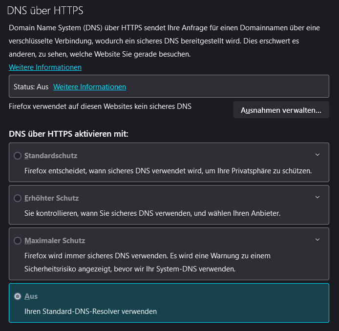

Ich habe einen ähnlichen Effekt auch seit gestern unter Windows 10 mit dem aktuellen FF (122) und dem Vorgänger.
https://fritz.box liefert
Der Zugriff auf - bei mir - 192.168.1.1 funktioniert jedoch.
Der Edge hat mit der https://fritz.box keine Probleme.
Vlt. hat FF die DoH Richtlinie geändert (DoH ist bei uns per GPO deaktiviert).
Reaktionen: Raijin
Nein, FF hat da ein Problem.
Ich habe bei DNS über HTTPS von erhöhtem Schutz auf Standardschutz zurückgetellt und dann wieder auf erhöhten Schutz, jetzt geht es wieder.
Ergänzung: Klappt doch nicht, beim Einloggen kommt dann die identische Fehlermeldung.
