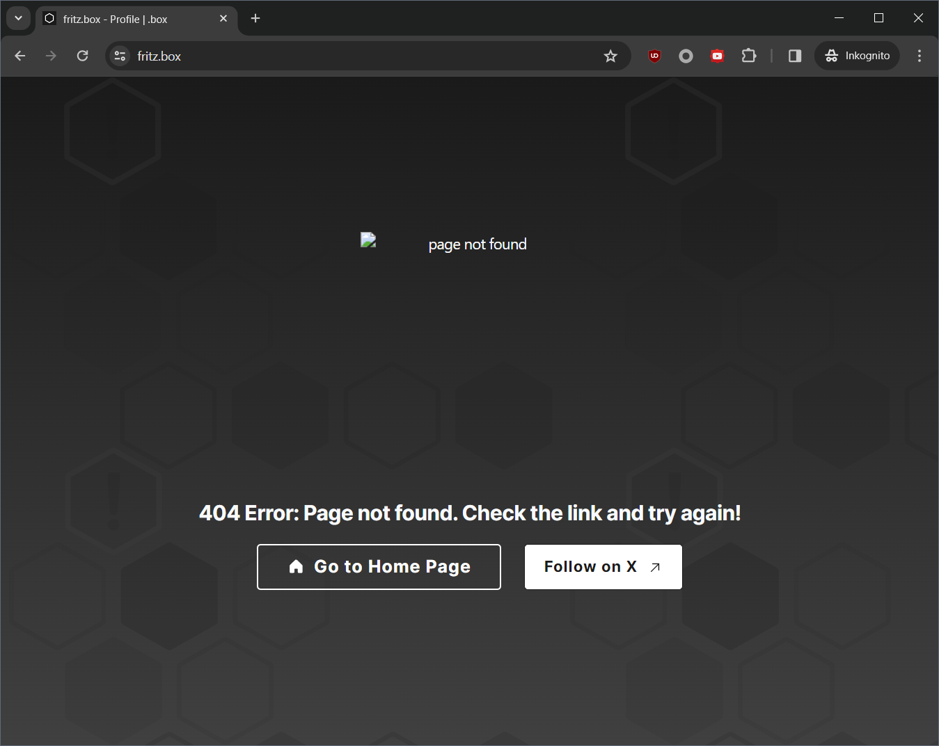

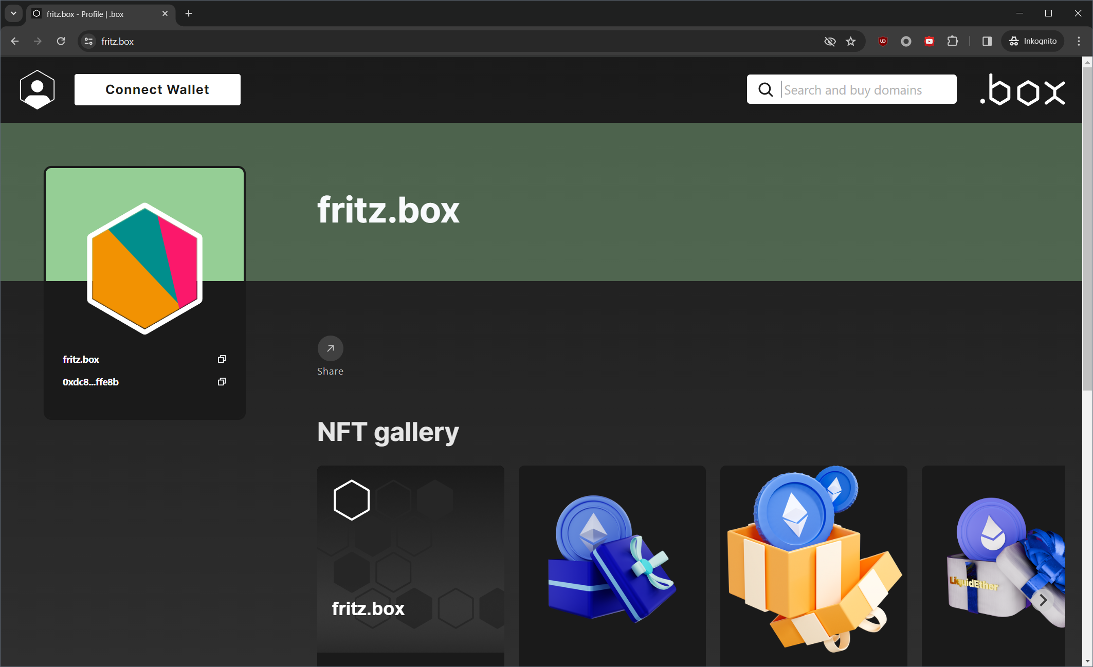

Beim ersten mal bekam ich übrigens auch eine Seite mit nicht gültigem SSL-Zertifkat.
Edit: Ich tippe mal, je nachdem welche IP-Adresse des DNS-Roundrobins man zurückbekommt, sieht man einfach eine andere Webseite.
Edit2: Hab mal die 3 Varianten angehangen, die ich bisher bekommen hab.
