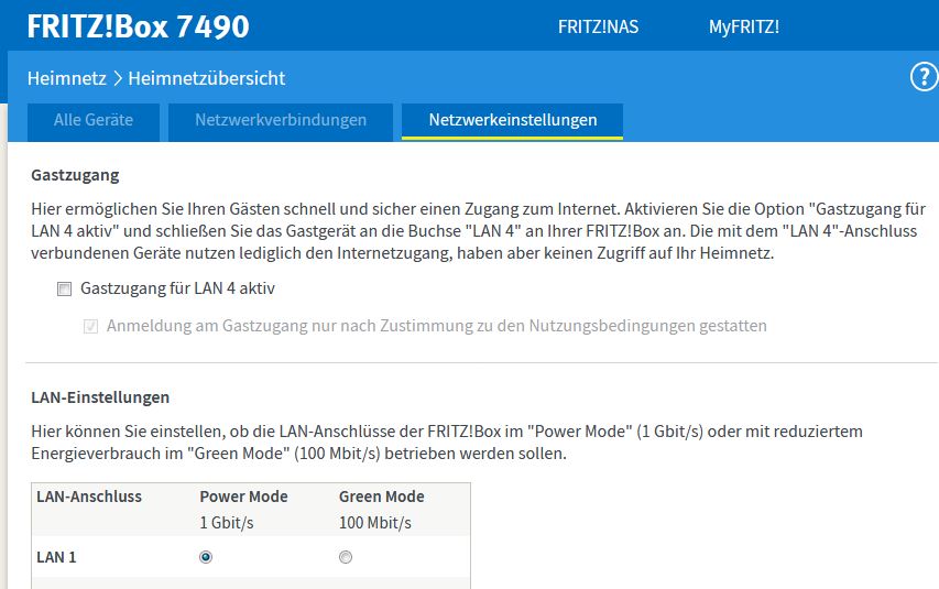

Wenn der Haken raus ist für LAN Port 4 ist der LAN und nicht Gast-Netz.
Alle Systeme mal neu starten.....
Beim WLAN Gastnetz gibt es noch einen Haken: "Teilnehmer dürfen miteinander ...."

Ich tippe immer noch auf das Stichwort «Gast».
