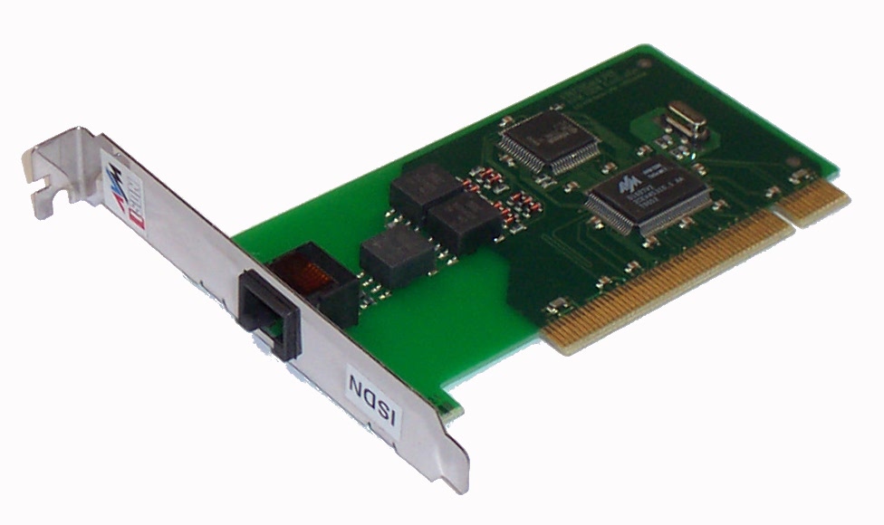

ich habe hier einen PC (Windows XP Home Premium 32 bit) mit einer "FRITZ!Card PCI" liegen, aber die FRITZ!Card will unbedingt nicht funktionieren!
-Karte wird im Geräte-Manager korrekt angezeigt
-Alle aktuellen Treiber & Updates erfolgreich installiert
Ich verwende ein normales Ethernet Kabel (CAT-5 - Habe auch ein CAT-5e Ethernet Kabel versucht), dass am Router hängt.
Wenn ich die Software "Fritz!web" starte und dann auf "Mit dem Internet verbinden" klicke kommt eine Fehlermeldung: Protokollfehler Ebene 1 (z.B. ISDN-Anschlußkabel nicht oder falsch gesteckt)
Ich habe eine böse Vermutung......
Naja, ich hoffe ihr könnt mir helfen.
PS: Ein Foto von der Karte ist angehangen.
Danke im Voraus.

Eine FritzCard PCI ist eine ISDN Karte.
Die ist nicht dafür da, an den Router angeschlossen zu werden. Die kommt an den ISDN Bus dran. Aber so geht keiner mehr ins Internet heute,
Du brauchst vermutlich einfach nur eine Netzwerkkarte.
Und wenn Du doch via ISDN ins Netz gehst, dann sag doch mal, was Du für einen Router hast, was für einen Telefon und Internetvertrag.
Genau das dachte ich mir.... Nein, ich benutze kein ISDN. Aber danke für deine Hilfe!!!
Dann kannst du die Treiber und die Software wieder deinstallieren, anschliessend die Karte wieder ausbauen - spart Strom und eventuell auch Nerven...

Wieso gleich beleidigen? :( Ich dachte halt, dass ISDN Kabel das gleiche wie Ethernet Kabel ist... :mussweg: und der ISDN Port sieht ja genau wie der vom Ethernet Port aus und ich bin ja nicht der beste in Sachen Computer.....
Natürlich funktionieren ISDN-Geräte auch an einem Nicht-ISDN-Anschluss! Wenn dein Router einen ISDN-S0-Ausgang hat, dann verbinde die Karte per ISDN-Kabel mit dem Router.
Bei mir verrichtet eine FritzCard PCI an einem VDSL50IP-Anschluss ihren Dienst.
