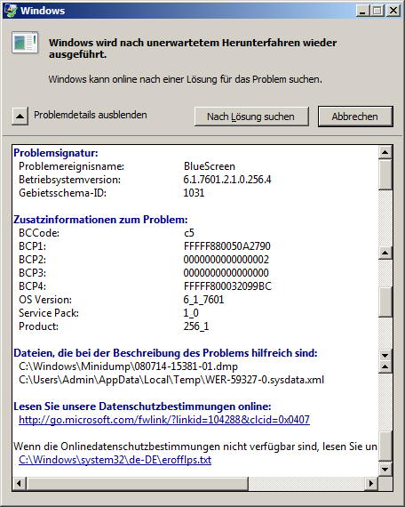

Der von mir aus durchgeführte Neustart endet mit einem BlueScreen. Ich meine
beim späteren Windows-Start. Nicht sofort unmittelbar beim Einschalten!
Also Karte wieder raus (die einzelnen Schritte spare ich mir) und neu starten.
Der PC meldet das Windows nicht gestartet werden konnte (zuvor) und fragt ob er
k.A. "abgesichert" o.ä. starten soll. Ich wähle jedoch normal starten und alles ist gut.
Windows 7 läuft wieder sofort und stabil.
Ein Fenster öffnet sich zu beginn wo der Fehler noch mit Kryptischen Texten
quasi bescheinigt wird. - Siehe Anhang!

Hey Leute.. *sichfreutundimkreistanzt* es läuft! Ich hatte noch irgendein Capi-ISDN Gerät im Gerätemanager. Obwohl zu dem Zeitpunkt die Karte noch gar nicht eingebaut war. Vielleicht irgend ein Überbleibsel vom Versuch die Telefonanlage direkt anzubinden. Wie dem auch sei, die Fritz! Crad rennt nun. Und das ist wirlich super gut! Ich komme auch an die Telefonanlage, aber das Programm von Agfeo meldet irgendwelche Skript-Fehler. Ich meine das hatte ich schon mal... nur leider weiß ich nicht mehr woran das noch gleich lag. Das wird Agfeo sicher beantworten können. Irgend ne Sicherheitseinstellung oder der Virenscanner oder weiß der Geier. Na die von Agfeo hoffentlich auch. Aber die Daten ließen sich schon auslesen und auch die Anrufersignalisierung läuft astrein. Hilft beim Durchstellen von Gesprächen ungemein vorher zu sehen ob da eh schon telefoniert wird.... oder bei der Abwägung Gespräche zu übernehmen und so weiter.

Und als Nachtrag, also die Fritz! Card ISDN PCI hat sich ja nun zum laufen bewegen lassen. Alles gut.
Positiver Begleiteffekt... künftig kann ich also auch vom PC direkt faxen... nicht das ich im Jahr mehr als 2 Faxe hätte.
Das die Agfeo-Software dann Skript-Fehler hatte lag daran, dass ich zu Beginn versucht hatte die Anlage per
USB an den PC anzuschließen. Dabei wurde bereits Software installiert. Und beim Deinstallieren wurde nicht
alles sauber entfernt. Man muss scheinbar noch einige Bereinigungen von Hand vornehmen. Auch der
Browser-Cache soll entleert werden.
Danach konnte ich die Software dann wunderbar installiern und habe nun wieder volle Funktionalität :-)
