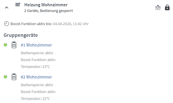

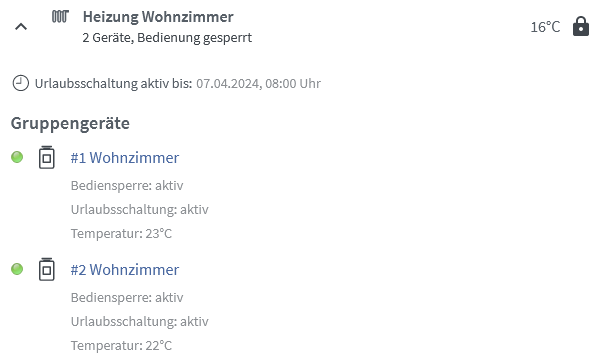

Ja wie in der Überschrift steht, bekomm ich bei meinen zwei Thermostaten die Urlaubsabschaltung nicht deaktiviert und somit nicht richtig geheizt. Ich hab jetzt schon einiges gelesen und probiert, was aber alles nicht funktioniert hat.
So habe ich die Vorlage für die Urlaubsabschaltung gelöscht und eine normale Vorlage aktiviert. Doch auch nach den 60min warten bis das Updateintervall für die Thermostate durch ist, sind sie immernoch gesperrt.
Wenn man die Boostfunktion über die Fritzbox ausführt funktioniert die sofort.
Fritzbox ist eine 7590 mit der version Fritz!Os 7.57

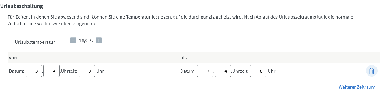

Was steht denn bei dir hier unter "Geräte und Gruppen" dann in ein bestimmtes Ventil?

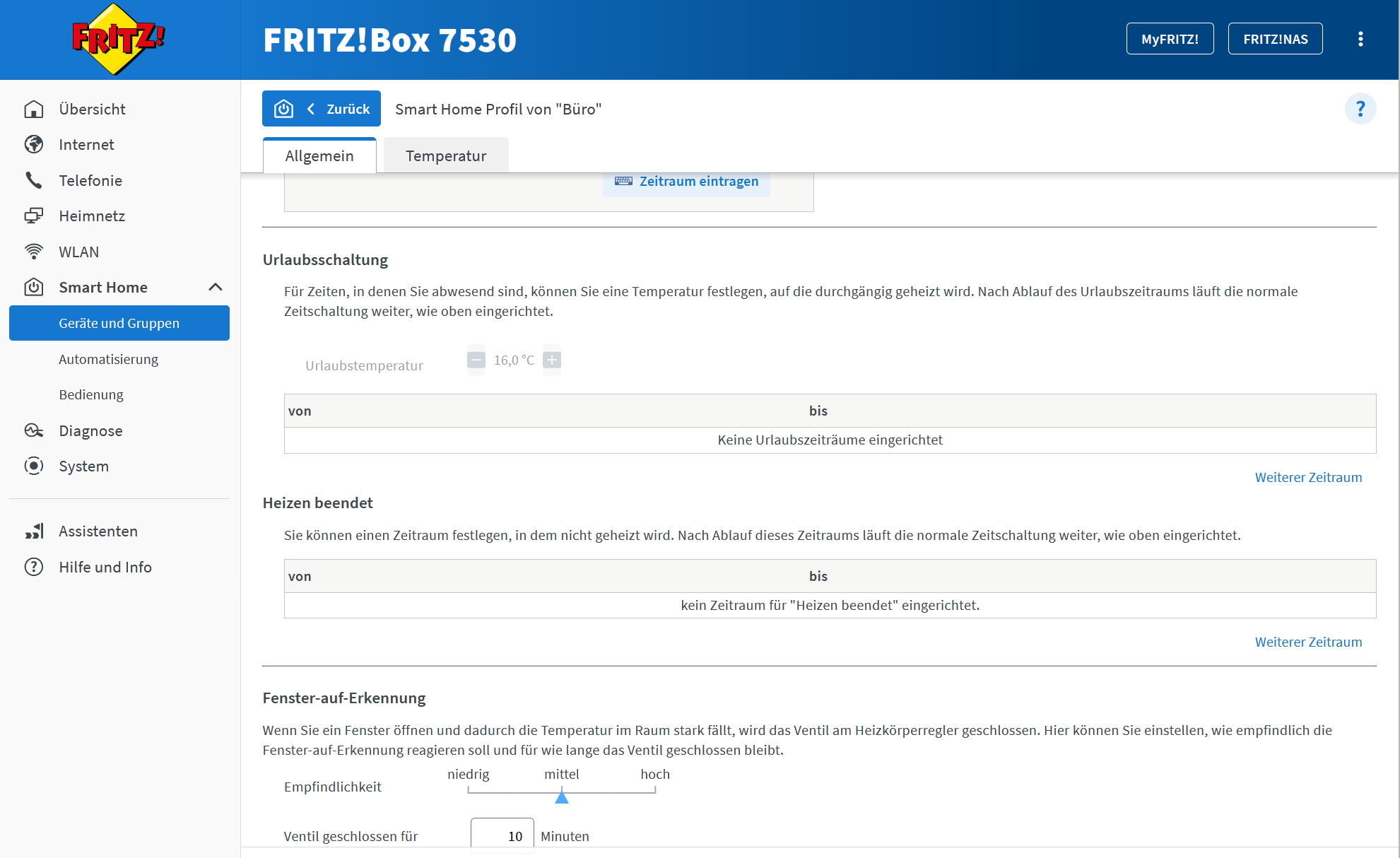

Sind die Thermostate in einer Gruppe dann findest du die Einstellung in der Gruppe.

War tatsächlich noch eingestellt.
Hab ich jetzt gelöscht, und auch in der Fritzbox scheint es zu passen.
Nur bei den Thermostaten ist noch das Koffersymbol und die Absenktemperatur aktiv.
Naja mal sehen wie es in ner Stunde aussieht.

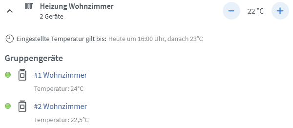

Hat jetzt wirklich ziemlich genau 60min gedauert und das Koffersymbol auf dem Display der Thermostate ist auch weg.
Danke Euch!
