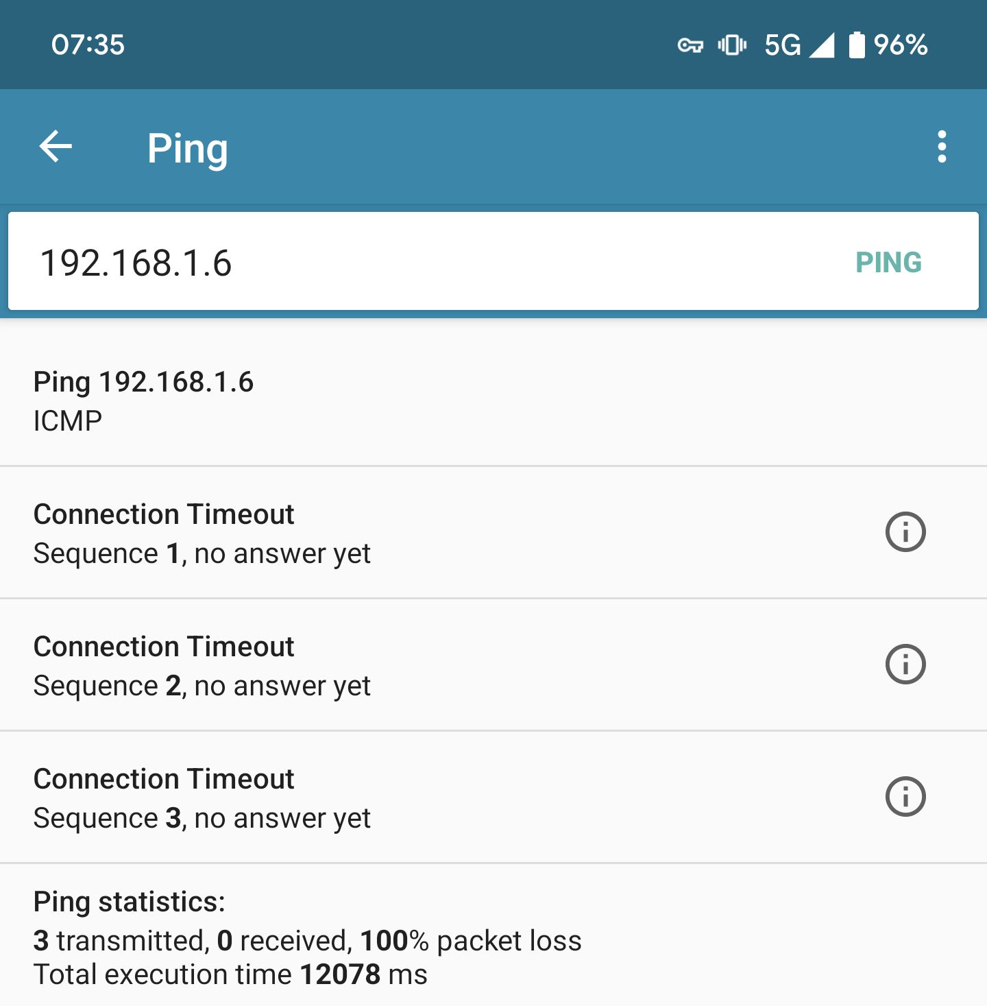

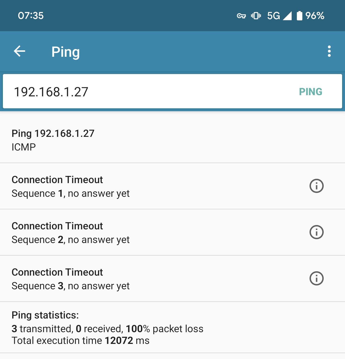

Komischerweise kann ich von unterwegs, per Wireguard nicht auf die Geräte zugreifen bzw. die darauf laufenden Dienste aufrufen.

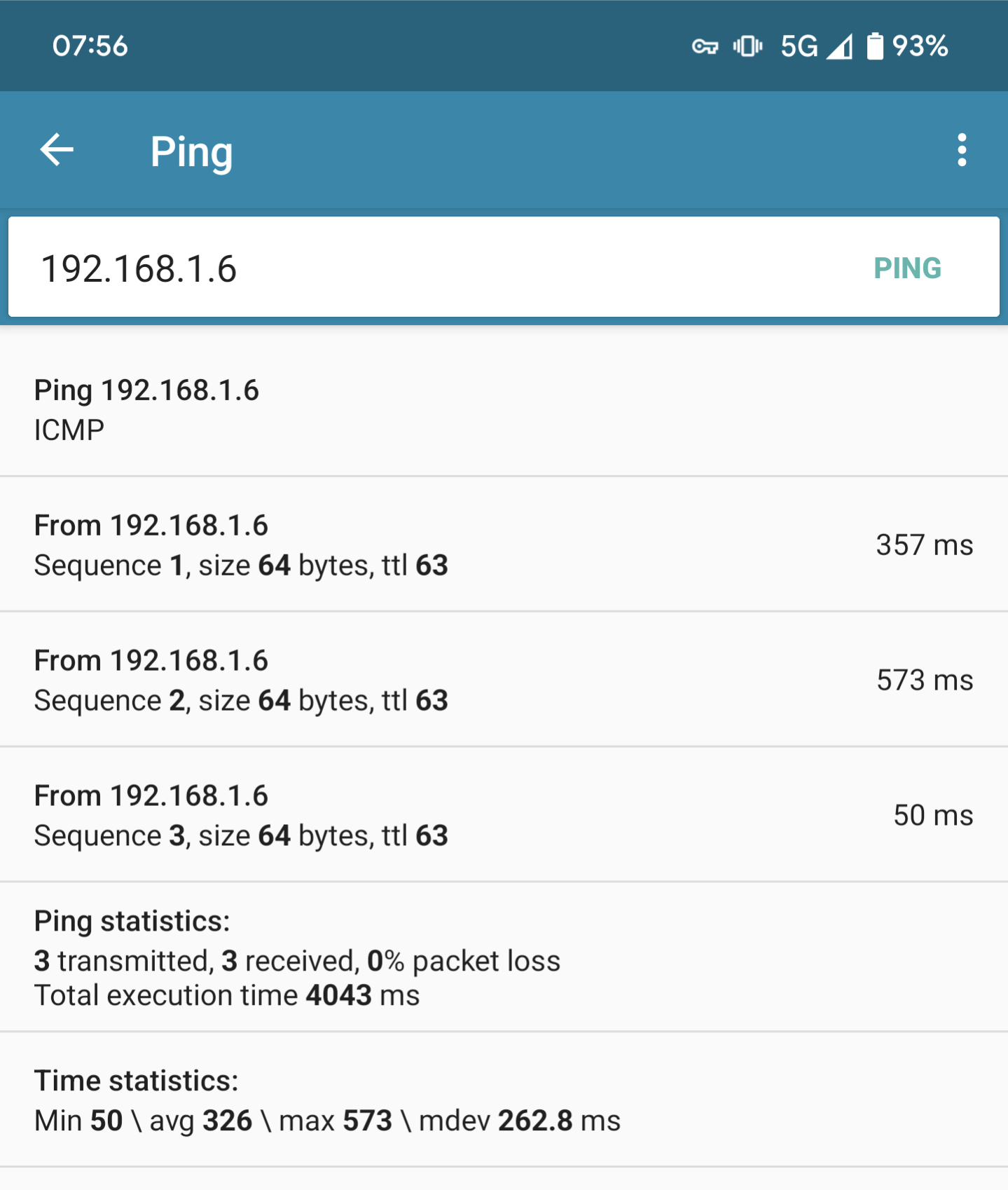

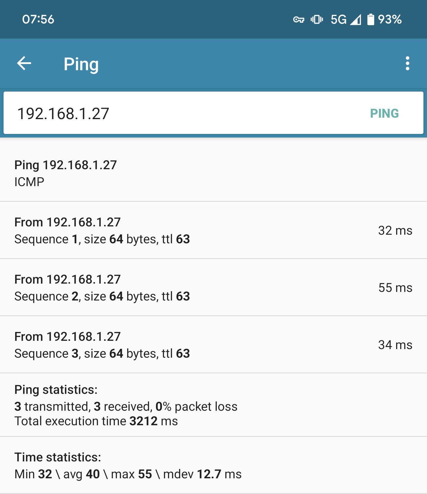

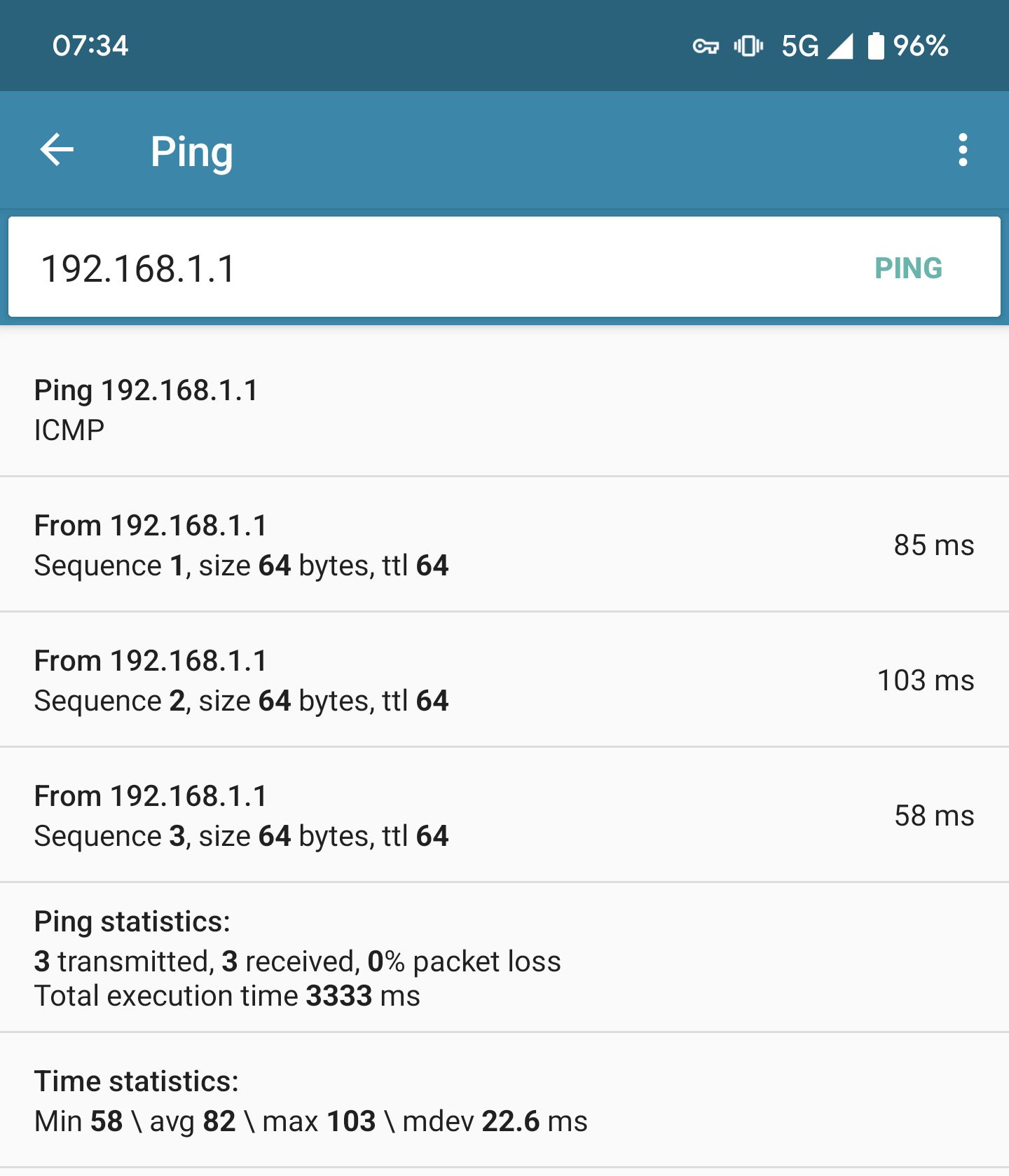

Hab mehrere Pi's und eine Syno und keinerlei Probleme.... kannst du die denn Pingen?
Nein, s.o.
192.168.1.27 = RPi 3B+
192.168.1.6 = Syno

Die Geräte hängen tatsächlich hinter der 2. FB und die kann ich (jetzt zumind.) anpingen.
Ob die vorhin anpingbar war, weiß ich nicht (hatte es schlicht nicht ausprobiert).
Edit #1
Das einzige was ich zwischenzeitlich geändert habe: habe den "klassischen" VPN IPSec Zugang auf der FB gelöscht.
Hatte bis vorhin 1x IPSec und 1x Wireguard konfiguriert, nun nur noch Wireguard.
Kann mir nicht vorstellen dass das ein Grund ist, aber merkwürdig ist der zeitliche Zusammenhang schon.
Jopp, zu Hause alles tiptop.
Nie ausprobiert. Bin mir auch ziemlich sicher dass ich das gar nicht konfiguriert habe.
Aber wie gesagt: scheinbar klappt es nun (aus mir unerklärlichen Gründen).
