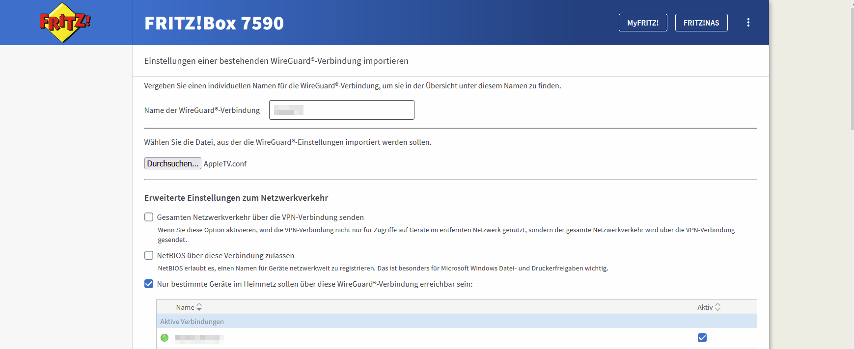

den gesamten Netzwerkverkehr über die WireGuard-Verbindung zu senden funktioniert einwandfrei. Leider funktioniert nicht die Option "Nur bestimmte Geräte im Heimnetz.....".
Mein Ziel ist: Nur ein Gerät läuft über die WireGuard-Verbindung, der Rest über den Provider. Meine Box ist die FRITZ!Box 7590.
Konnte jemand den Fehler bereits reproduzieren beziehungsweise erfolgreich eine WG-Verbindung mit nur einem Gerät herstellen?

Telekom MagentaZuhause
Also der Modus wird zumindest angeboten. Siehe screenshot.

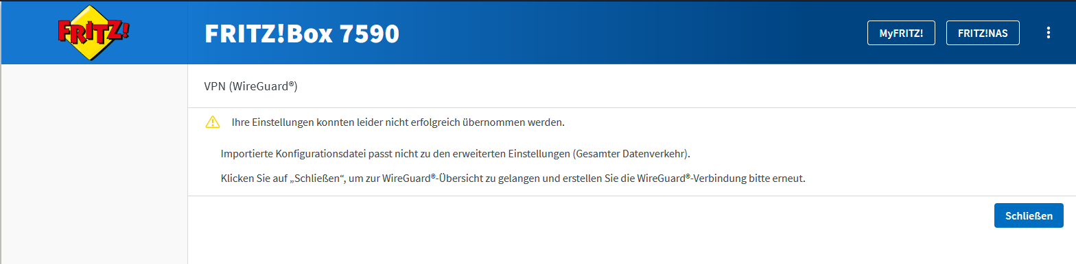

Nur bestimmte Geräte im Heimnetz..... und Gesamten Netzwerkverkehr über das VPN leiten wird nicht klappen.
Das ist mir klar und ich möchte ja nur ein Gerät aus dem Netzwerk über WG laufen lassen. Das eben scheint nicht zu funktionieren.

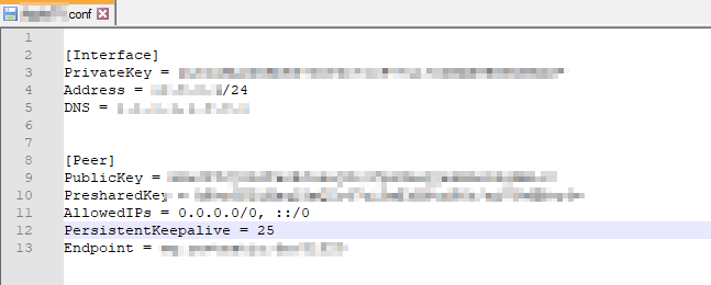

Laut der Fehlermeldung hast du in dem gerät das du konfigurieren möchtest allowedIP auf 0.0.0.0/0,::/0 konfiguriert, was gesamten Datenverkehr entspricht.
Das ist korrekt :-) Wie stelle ich es ein, damit WG mit nur einem Gerät kommuniziert?

Mein WG-Server läuft auf einem VPS mit Debian 11. Ich benutze hierfür das WireGuard Easy von https://github.com/weejewel/wg-easy
Damit habe ich eine *.conf generiert, die ich in die FB importiere. Siehe screenshot.

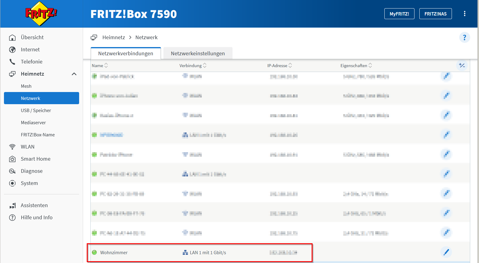

Im Heimnetzwerk der FB habe ich diverse Geräte drin. Es soll nur das eine Gerät "Wohnzimmer" (IP bsp. 192.168.100.50) im Heimnetzwerk mit dem WG-Server kommunizieren, mehr nicht. Restlicher traffic soll normal ins Internet gehen.
Die Einstellung in der Fritzbox bewirkt das Gegenteil.
Wenn man sich von außen per wireguard auf der FB einwählt, kommt man nur auf "Wohnzimmer" und sonst nirgends hin.
Mit dem ausgehenden Traffic von Wohnzimmer hat das nichts zu tun.
Wenn du eine conf von wg-easy auf der FB importierst, machst du eine ausgehende Verbindung in der FB, keine eingehende.
Also Mal abgesehen davon dass Traffic natürlich in beide Richtungen möglich ist.

Post #3, Screenshot, dort steht „erreichbar“. Das ist die eingehende Richtung. Du willst abgehend. Ich wüsste keinen Trck, wie Du der FRITZ!Box sagst, dass eine abgehende VPN-Verbindung nur von einem LAN-Client genutzt werden soll.
