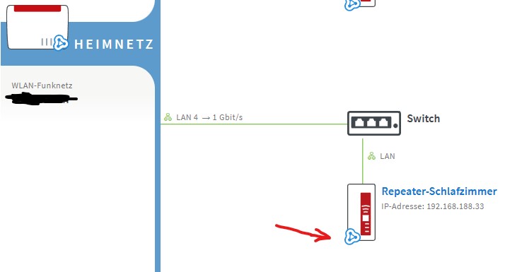

Hast du den Repeater per WPS Taste angemeldet damit die Fritzbox auch der MESH-Master im Netz wird?
Erkennbar an einem kleinem Mesh-Symbol in der Heimnetz/Mesh-Übersicht in der Fritzbox.

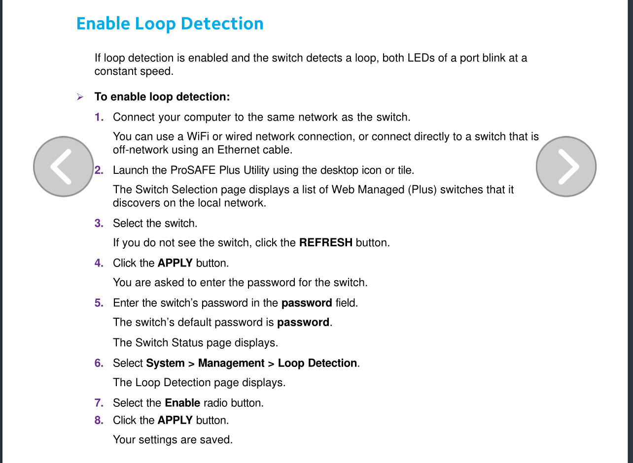

Der Netgear GS116E Switch ist managed. Ist der eventuell noch mit dem zweiten Switch verbunden und hat damit 2 Zugänge zur FRITZ!Box?
Prüfe mal, ob der Netgear GS116E Switch Spanning Tree (STP) oder etwas in der Art unterstützt. Falls ja, mal aktivieren.
https://kb.netgear.com/de/000060475/Was-ist-eine-Netzwerkschleife?language=de
Edit: So kannst du das aktivieren.

Repeater nach Anleitung von avm resetten und Repeater nach avm Anleitung ins mesh einfügen… dann sollte es klappen.

Das wiederum deutet darauf hin, dass du dir einen Loop ins Netzwerk gebaut hast und damit einen Broadcast-Sturm ausgelöst hast.
https://de.m.wikipedia.org/wiki/Switching-Loop
Hi danke ich versuche das mal:) der Netgear Switch ist alleine an der FRITZ!Box angeschlossen also kein 2. Switch dazwischen

@Faust2011 Könnte sein, check mal in deiner MESH Übersicht unter Heimnetzwerk.
Wenn das Symbol da ist, dann ist alles gut. Wenn nicht dann kannst du den Step auch nachträglich machen :)
