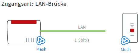

Fritz Repeater 6000 LAN-Brücke zweiter Port weiterhin nutzbar?

Die Frage gab es schon einmal … Laut IP-Phone-Forum.de bzw. Boxmatrix.info ist es kein Hardware- sondern ein Software-Switch. Finde den Thread aber gerade nicht – und auch nicht die Folgen daraus. Also ja, verwendbar ist der. Willst Du aber die vollen Gigabyte, müssten wir nochmal schauen.iM4CK schrieb:dass es zu keinen Einschränkungen im Lan-Brücken Modus kommt
Wie geschildert, im IP-Phone-Forum ist ein Thread dazu. Mein Tipp: Dort suchen, wenn nicht zu finden, dann dort neuen Thread erstellen. Ansonsten kannst Du immer noch ausprobieren und dann nachkaufen. Wenn Du auf beiden Ports Multi-Gig haben willst, brauchst Du sowieso einen Switch davor.

@hildefeuer hier geht es aber um den LAN-Brücken-Modus.

Der 2. LAN Port ist doch dafür da, das man mit LAN weiter gehen kann zum nächsten Access Point. Beim Speedhome und anderen Access Points geht das.
Gerade deshalb baut man einen 2. Port ein.
Was ist eine LAN Brücke? Wenn damit der Bridge Modus gemeint ist. Den gibt es so bei AVM nicht. Das ist der Repeater Modus als Ersatz.
Wenn es der Access Point Modus ist, dann laufen beide LAN Ports wie ein Switch.

Man darf es halt nicht mit Bidge Modus verwechseln. Das ist ein Modus, wo der WLAN Chip rein für Empfang genutzt wird. Das LAN wird dann an LAN Port ausgegeben. Vorteil volle Bandbreite.
Jeder Repeater mit LAN Port macht das selbe nur das das WLAN auch noch ausgesendet wird und dann dort die Bandbreite halbiert wird, sofern es auf dem Empfangskanal stattfindet. Hat der z. 2,4 und 5 Ghz dann verhält sich das anders. Empfängt man z. B. auf 2,4 Ghz wird die Bandbreite dort halbiert. Auf 5 Ghz nicht.
Es gibt auch Repeater, die aus diesem Grund zwei WLAN Chips für 5 Ghz haben. Einen für Empfang einen zum Aussenden. Damit kann man quasi ein Verteiler-Netz aufbauen.
Der 6000 hat 2 LAN Ports, Einen gigabit und einen für 2,5 Gibit. Der wird sicherlich für die Zuführung vorgesehen sein. Macht sonst keinen Sinn, weil er könnte über gigabit Port nicht die volle Bandbreite erreichen.

Am 3000 hängt hier noch der PC vom großen, zumindest mit dem kann ich hier mit full Speed im Netzwerk kopieren (ob der Switch da drin Software oder Hardware ist weiß ich aber nicht). 👍norKoeri schrieb:Die Frage gab es schon einmal … Laut IP-Phone-Forum.de bzw. Boxmatrix.info ist es kein Hardware- sondern ein Software-Switch. Finde den Thread aber gerade nicht – und auch nicht die Folgen daraus. Also ja, verwendbar ist der. Willst Du aber die vollen Gigabyte, müssten wir nochmal schauen.

Unter Linux ist das immer Software. Unter openWRT kann man jeden LAN port zu WAN machen und umgekehrt.
