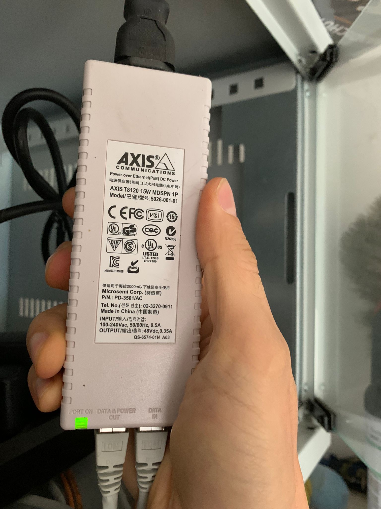

Okay mein Fehler.
Ich dachte der Kasten müsste der sein, der die Kamera mit Strom versorgt.
Folgender Aufbau (aus Laiensicht).
Wir haben im Büro einen Kasten stehen, der mit dem Glasfaserstrang verbunden ist, dieser führt in die Garage in einen Schaltschrank in der Garage wo eben dieses Gerät steht und meiner Ansicht nach das Signal weiterführt per LAN an den Mast. Deshalb bin ich davon ausgegangen, dass dieses Gerät den Strom mit einspeisst.
Zu meiner Verteidigung muss ich sagen, dass der Schaltschrank überkopfhöhe steht und man quasi nur mit der Handykamera ohne Leiter rein gucken kann. 😇
Der Tenda bekommt Strom.
Die IP Kamera die ich anschliesse bekommt auch Strom.
Nur der Spltter tut überhauptnichts.
Einzig wenn ich das Netzwerkkabel des Splitters in den Tenda einstecke, dann entsteht eine "Datenverbindung" bei dem Output und Inputkabel des Splitters, aber A bekomme ich dann trotzdem keinen Strom und B macht es ja keinen Sinn.
Der Tenda hat übrigens keinen eigenen Stromanschluss (bis auf die Netzwerk POE Buchse) und ich habe auch keine drangelötet, also wird da ja auf jeden Fall POE technisch was richtig sein, zumal die Kamera ja auch schon die ganze Zeit darüber läuft und die hat definitiv kein zusätzliches Kabel.
Wozu würdet ihr mir nun raten?
PS: Ich habe den Schlawiner gefunden:

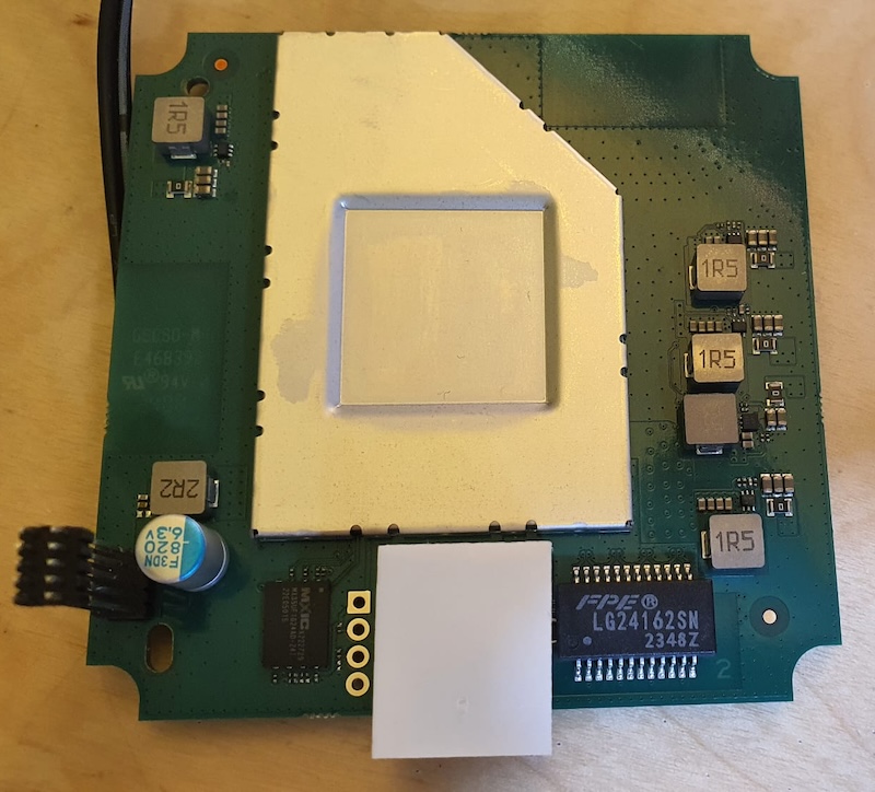

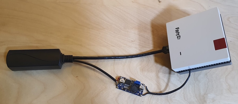

Ich habe einen AVM FRITZ!Repeater 1200 AX vor mir, welcher im Außenbereich installiert werden soll, um den Empfang im Garten zu verbessern. Da ich es nicht einsehe, wegen mickrigen drei bis vier Watt Leistungsaufnahme eine separate Stromleitung zu legen, habe ich - wie von @rezzler bereits angedeutet, selbst gebastelt.
An sich fehlt dem Gerät nicht viel zur PoE-Fähigkeit, da aufgrund galvanischer Isolierung ohnehin bereits ein Transformator an den Adernpaaren hängt, an welchem die überlagerte DC-Spannung abgegriffen werden könnte; noch ein PoE-IC sowie ein buck-converter, und das Feature wäre implementiert. Da ich jedoch bereits einen fertigen PoE-splitter aus einem anderen Projekt übrig hatte, kam dieser zum Einsatz: klick. Der Repeater benötigt 5V Gleichspannung, mein Splitter liefert jedoch 12V, weshalb ein weiterer buck-converter nötig wird: klick. Hier wäre es sinnvoller, gleich die 5V-Variante zu besorgen: klick. Laut meiner Messungen liegt die Stromaufnahme nie über 800mA. Je nach Konfiguration liegt der Preis für eine derartige Modifikation also zwischen rund 12-15 Euro.

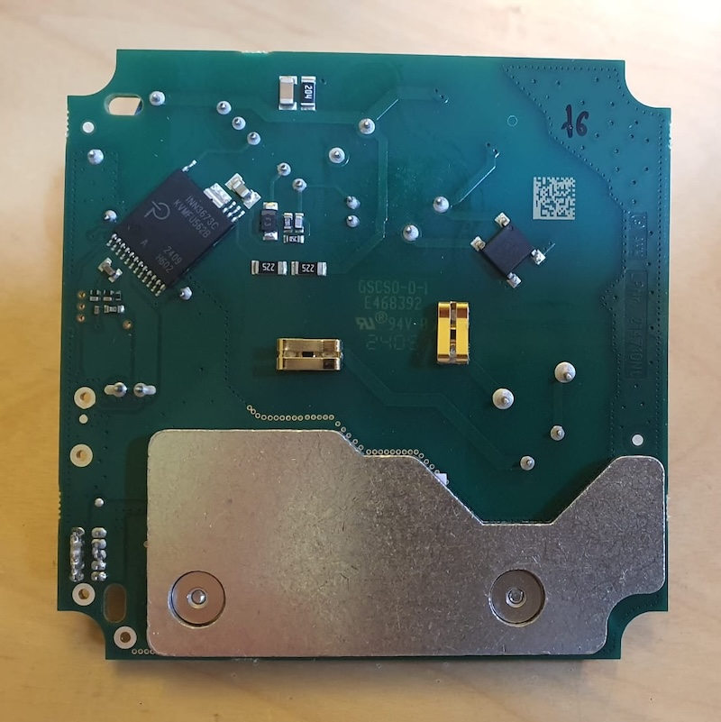

Das Gehäuse wird durch vier Innensechskantschrauben zusammengehalten, während der Netzstecker über Federkontakte verbunden ist. Ein Sandwich aus zwei Platinen, wobei eine davon das Netzteil und die andere den Access-Point selbst verkörpern wird über das klebrige Wärmeleitpad sowie eine sehr schwergängige Stecker-/Buchsenleistenverbindung zusammengehalten; hier ist etwas Kraft gefragt.
Die fünf Pins am Rand der Platine liegen an der Massefläche, während die gegenüberliegende Reihe die Betriebsspannung von 5V überträgt. Das dort angelötete Versorgungskabel kann sehr elegant durch die Lüftungsschlitze geführt werden, um unnötige Bohrungen zu vermeiden. Nach anschließendem, reibungslosen Zusammenbau, sowie - in meinem Fall - Anschluss des externen Spannungswandlers, inkl. PoE-Splitter, liegt das funktionierende Endprodukt vor.
Die Energieversorgung wird aufgrund der geringen Aufnahme nicht nennenswert warm. In Kombination mit einer wasserdichten RJ45-Buchse (klick) sowie einem passenden Gehäuse werde ich nun den Versuch wagen, das Gerät im Außenbereich zu installieren. Ob sich, vor allem während des Sommers, Temperaturprobleme durch mangelnde Wärmeabführung in abgeschlossener Umgebung bemerkbar machen werden, wird sich noch herausstellen.
Als kleine Nebeninformation möchte ich noch anmerken, dass mein PoE-switch, klick, das Gerät leider nicht versorgen wollte. Mit angeschlossener Last beginnt die Spannung zu pulsieren - trotz derartig geringer Stromaufnahme; angeblich ist jeder Port mit einer Maximalkapazität von ganzen 15W ausgestattet. Auch weitere Pufferkondensatoren hatten das Problem nicht lösen können - eventuell ein Defekt meines Switches? Wie dem auch sei, schaffte ein anderer, einbuchsiger PoE-injector Abhilfe: klick. Sollte jemand eine Lösung für dieses Verhalten kennen, so würde ich mich natürlich über eine derartige Mitteilung freuen.
