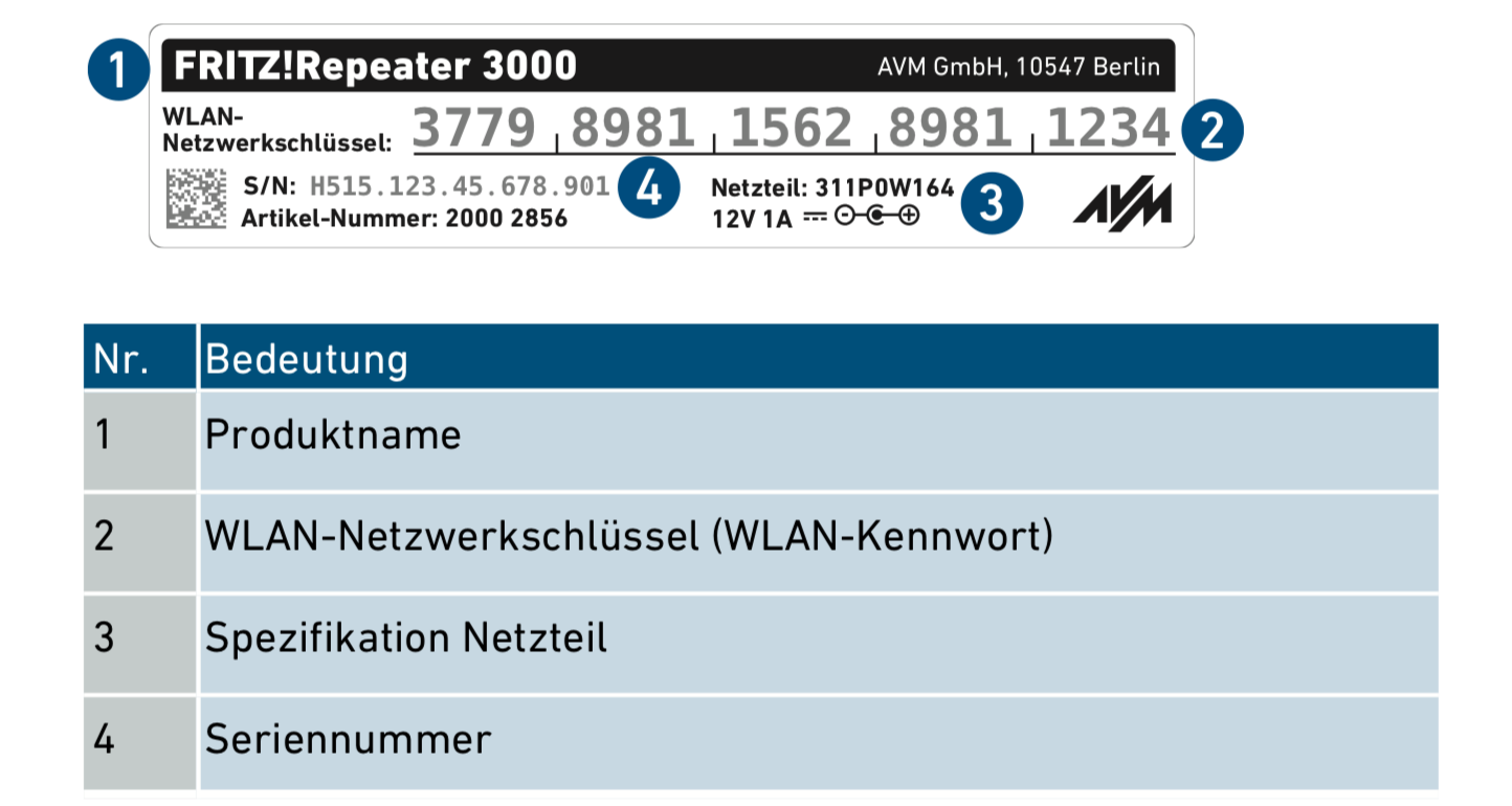

Der Fritz Repeater 3000 benötigt ein Netzteil 12V 1A

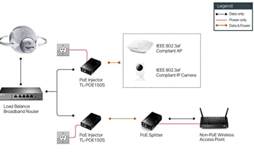

Du benötigst ein POE Injektor und einen Splitter !

Nativ aus der Kiste klappt das natürlich nicht. Aber wie schon gesagt wird der 3000er Repeater über ein externes 12V Netzteil versorgt. Da kann man durchaus mit wenig Aufwand was basteln.
Danke, nach der Info habe ich auch gesucht.
h00bi schrieb:
Du brauchst quasi noch einen TL-POE150S als Injektor dazu.

Deshalb benötigt man ja auch einen POE Splitter und natürlich auch eine POE-Einspeisung, entweder über einen geeigneten Switch oder über einen POE Injektor.

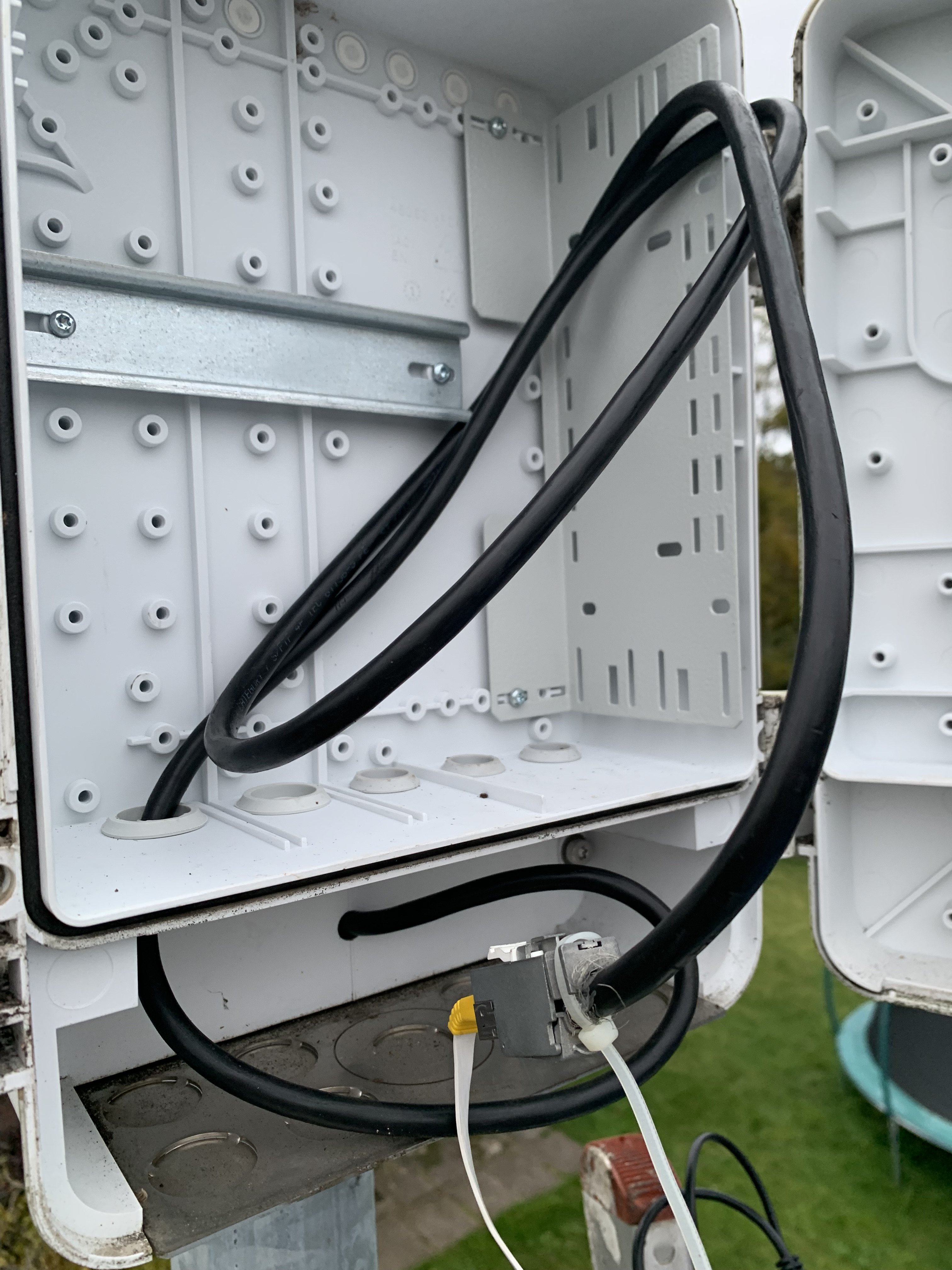

Ich habe den von Raijin geposteteten Switch bestellt gehabt und angeschlossen, aber egal wie ich den Splitter anschliesse, die Leitung bleibt tot. Die POE Kamera bekommt anstandslos ihren Strom und läuft damit.
Ich habe mal Bilder von meinem Frankenstein gemacht:
Das ist der Kasten der einspeist:

Wie ich oben geschrieben habe: Es könnte funktionieren. PoE-Switches mit PoE-Passthrough können eben nur begrenzt viel Leistung via PoE weitergeben, weil sie ihrerseits ja nur via PoE betrieben werden und sich davon selbst auch noch ein paar Watt nehmen.
Funktioniert der Splitter denn auch nicht, wenn er alleine am PoE-Switch angeschlossen ist? Wenn dem so ist, wird er vom Switch vermutlich gar nicht als PoE-Verbraucher nach 802.3af erkannt und der Switch schaltet PoE gar nicht erst ein. Da der Tenda aber komplett unmanaged ist, hat man hierbei auch keinerlei Einfluss darauf - außer den Austausch des Splitters.

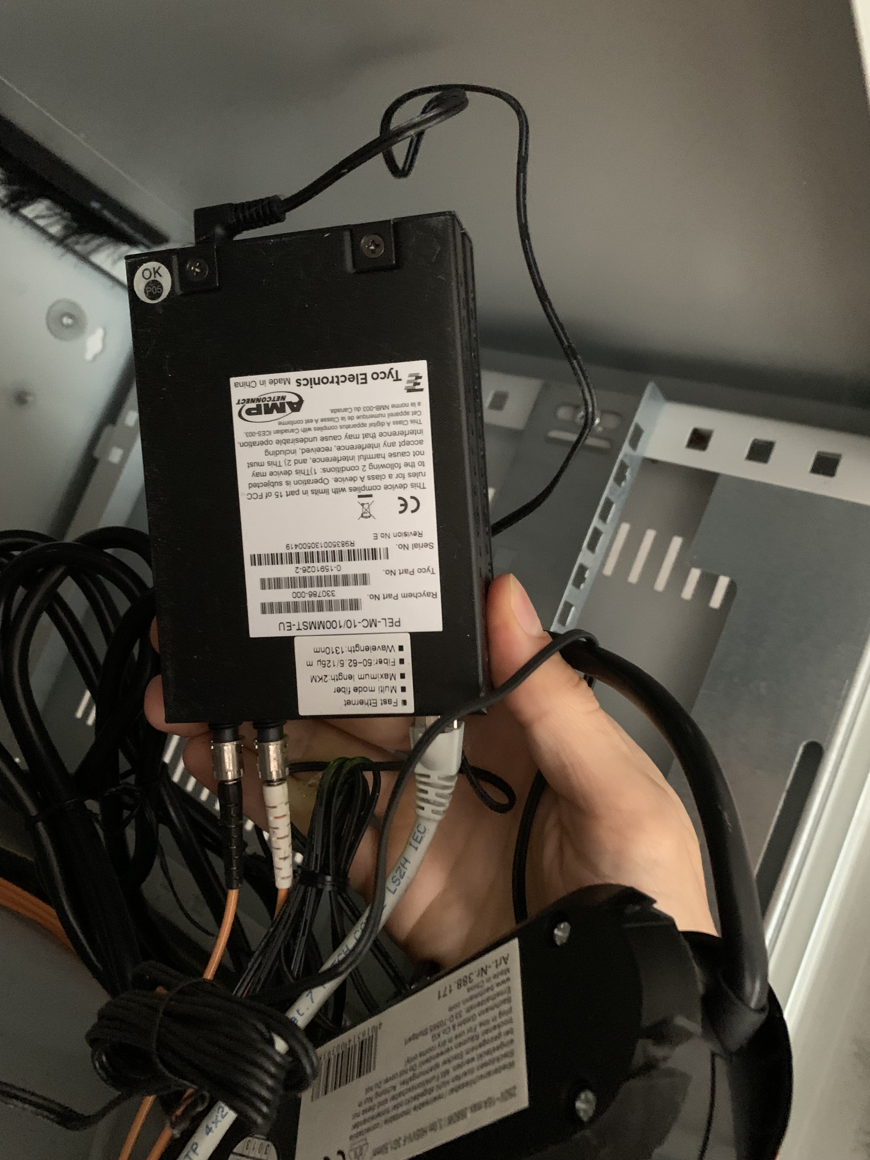

Im übrigen verwirrt es ein wenig, wenn du jetzt plötzlich Fotos von einem LWL-Medienwandler machst, von dem bisher nie die Rede war.

@keiner einer: Dein "Kasten der einspeist", den du auf dem Kopf fotografiert hast, hat mit Power over Ethernet nichts zu tun.
Das ist ein reiner Medienwandler von Glasfaser zu Ethernet.
Also, wo soll der Strom ueberhaupt herkommen fuer den PoE-Splitter?
@Ranayna : Ich glaube der Medienwandler hat damit allgemein nichts zu tun, weil der Tenda ja laut Foto offensichtlich Strom bekommt, also offenbar per PoE versorgt wird (von wo auch immer) - oder hinten am Tenda ist für das Forenauge unsichtbar ein herkömmliches Netzteil angeschlossen ;)
