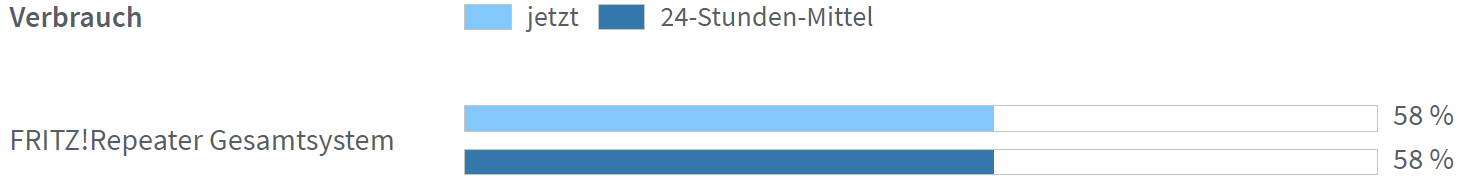

Der AX1200 braucht 3,5W im Standby und peak 5,5W maximal. Im Schnitt sind es eher 4,0-4,5W bei Last.
Das wären im Jahr je nach Anbieter 12-15€, WENN das Ding 24/7 läuft.
Jetzt schau dir meinen AX1200 an, welcher entweder 2.4 Ghz ODER 5 Ghz nutzt - je nach Raum und Wänden ( beides macht hier null Sinn ):
Das sind 2,6 W Verbrauch. Das sind keine 9€ im JAHR.
Da kostet ja eine gescheite Zeitschaltuhr mehr.
Wieviele Jahre willste das Ding deakvtivieren, bis die Kosten wieder drin sind?!
Zum Vergleichen verbrauchen AKTUELLE TVs mit WiFi im Standby zwischen 2 und 3 Watt - die haben 90%+ der Menschen immer im Stand by.

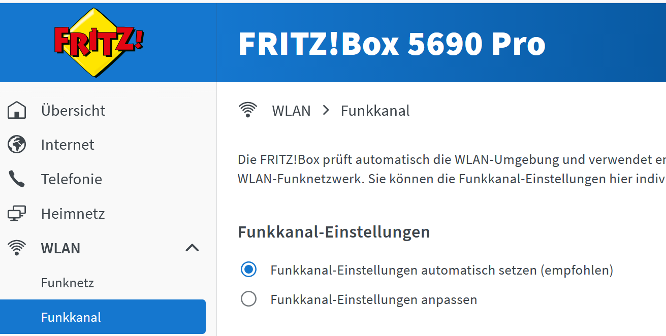

Das wäre dann unter WLAN -> Funkanal anpassen

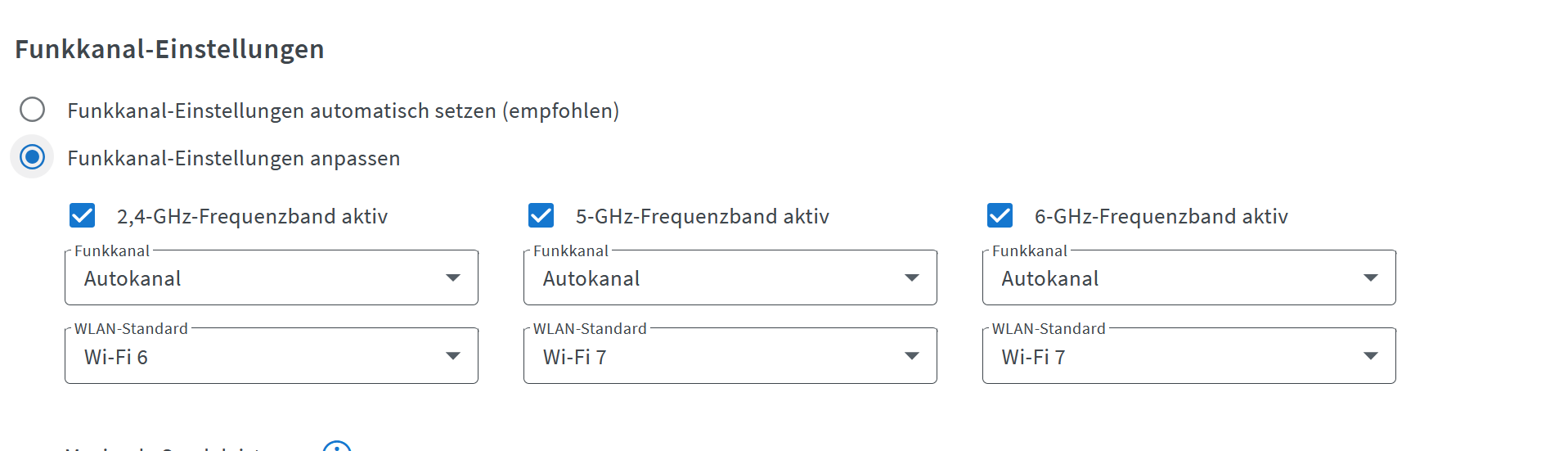

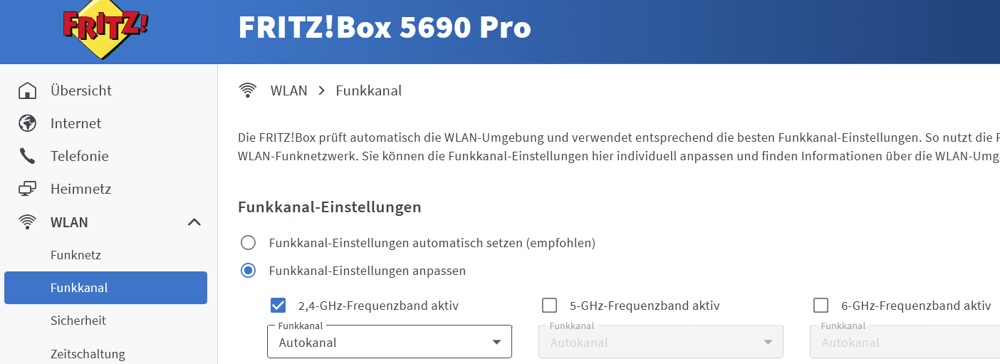

Dann sieht es bei mir so aus siehe screen.
Dann einfach bei 5 GHz den Funkanal auf 36?
