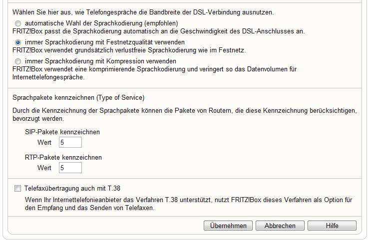

Stell die erweiterten Einstellungen der Internettelefonie mal wie folgt ein und berichte dann:

ist schon so eingestellt. außer die t38 funktion, aber das dürfte keine auswirkung auf telefongepräche haben?
Korrekt, T.38 ist nur bei Fax relevant.

Bei dir läuft momentan irgendwas mit den RTP Paketen falsch (in welchen die Sprache übertragen wird).
Schau mal in der Box nach ob die folgende Funktion vorhanden ist, da kann man ggf. auch etwas sehen, jedenfalls wenn es Paketverlust ist:
Die Priorisierung mittels den früheren "Type of Service" Flags findet keine Berücksichtigung mehr bei Routern - siehe: http://tools.ietf.org/html/rfc3260
Es wurde ersetzt durch DSCP: http://de.wikipedia.org/wiki/DSCP
Demnach erreichst du die höchste Priorisierung wenn du den Wert "46" anstatt "5" verwendest in den Einstellungen. Eine mittlere Priorisierung mit Kennzeichnung als VoIP erhältst du mit dem Wert "40":
Also bei SIP und RTP jeweils mit 46 probieren? Damit ich das richtig verstehe
Genau :)
Ist aber ein Internet Router unterwegs der die Werte überschreibt (Gibt der Admin jeweils vor) dann nutzen die Einstellungen eben leider nichts.
