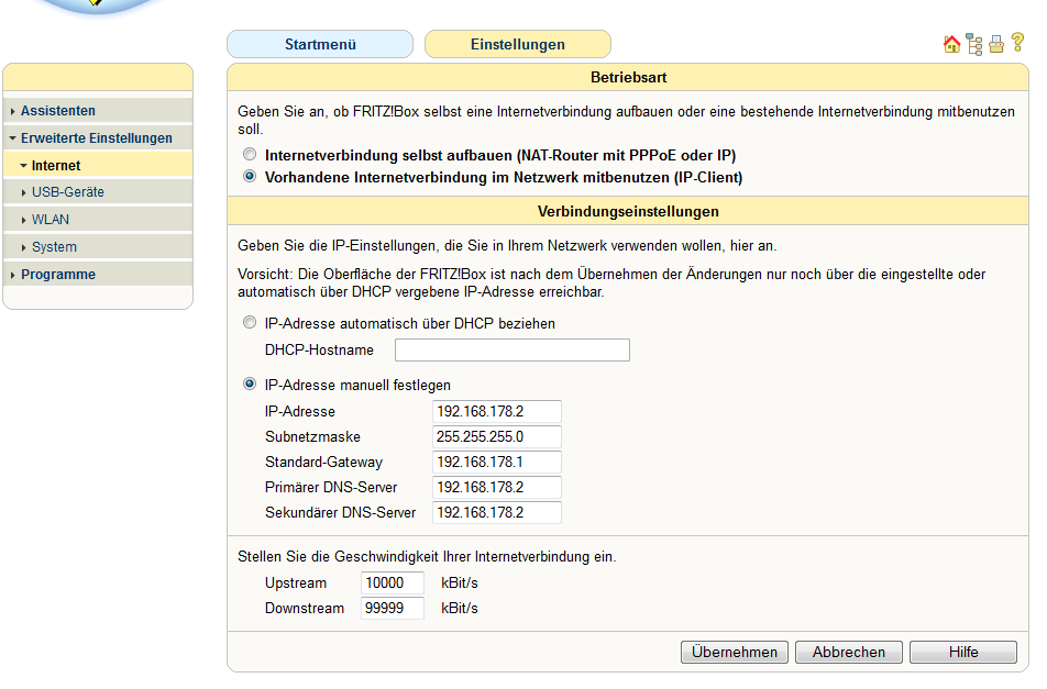

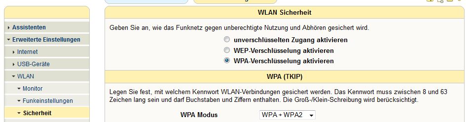

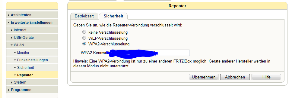

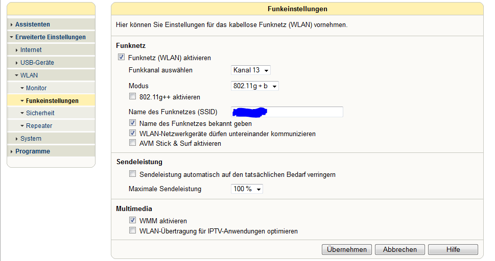

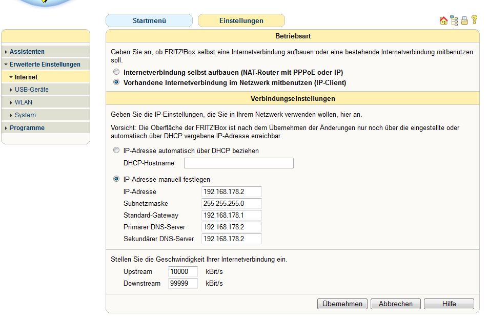

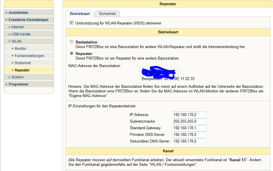

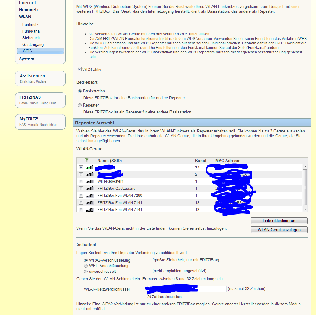

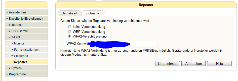

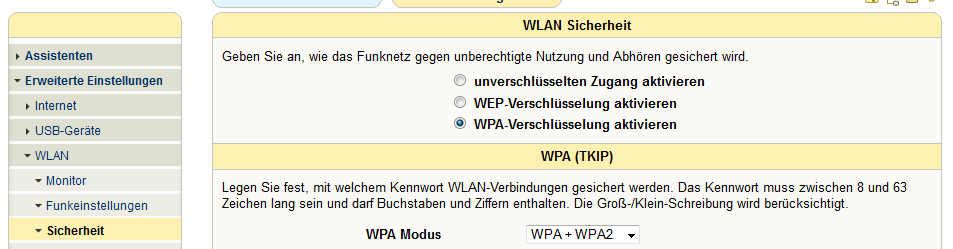

Ich hab hier einfach mal Screenshots von meinen Einstellungen gemacht. Ob ich noch mehr einstellen musste, weiß ich nicht mehr.
Die Softwareversion für die 3170 ist 49.04.58
und für die 3370: Firmware: FRITZ!OS 05.21 Firmware-Version: 103.05.21
