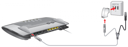

Benutzt Du kein Y-Kabel?
Wenn nicht, dann kann das ganz auch nicht funktionieren. Wenn Du einen echten Telefonanschluss hast, dann musst Du das Y-Kabel benutzen, sonst kommt kein DSL an der FritzBox an.
Also, Du musst die FB so anschließen.
