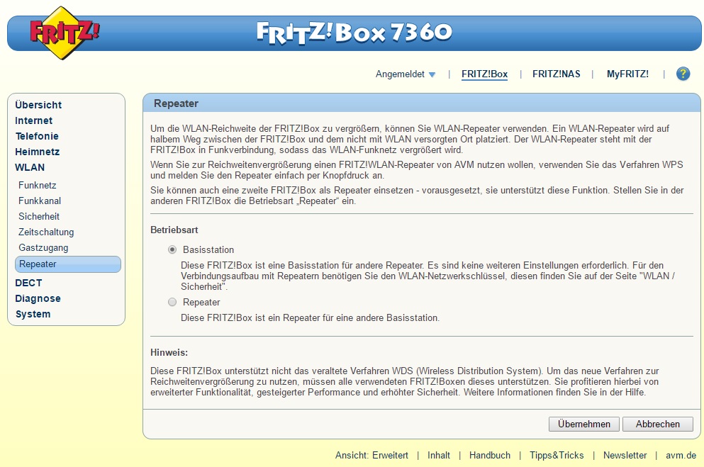

kann ich eine Fritzbox 3370 als WLAN-Bridge benutzen? Da ich in der Garage kein Netzwerk habe, würde ich dort gerne meine Fritz 3370 einsetzen. Diese soll sich dann über WLAN mit meinen Router im HWR verbinden und über LAN1 mein Netzwerk bereit stellen. Was ist zu beachten und wie muß ich das ganze konfigurieren?

Wenn die Firmware das zulässt, dann kann man im Bereich Internet>Zugangsdaten einstellen INTERNET ÜBER BESTEHENDE WLAN VERBINDUNG.
Da tipperst du deine WLAN-Daten rein, danach stellt sich die Fritze automatisch auf DHCP-Client und ändert gegebenenfalls die eigene IP.
Ist das die richtige Option?
