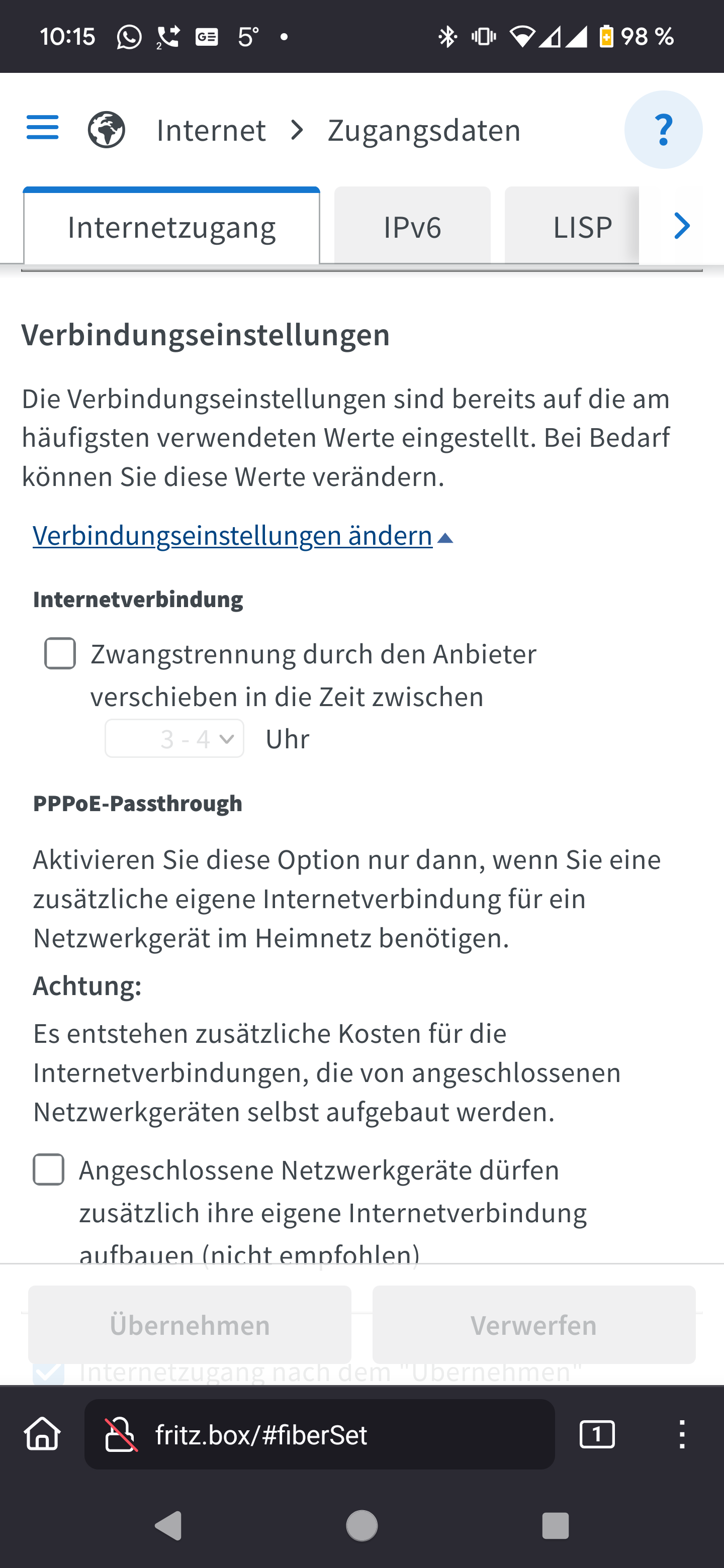

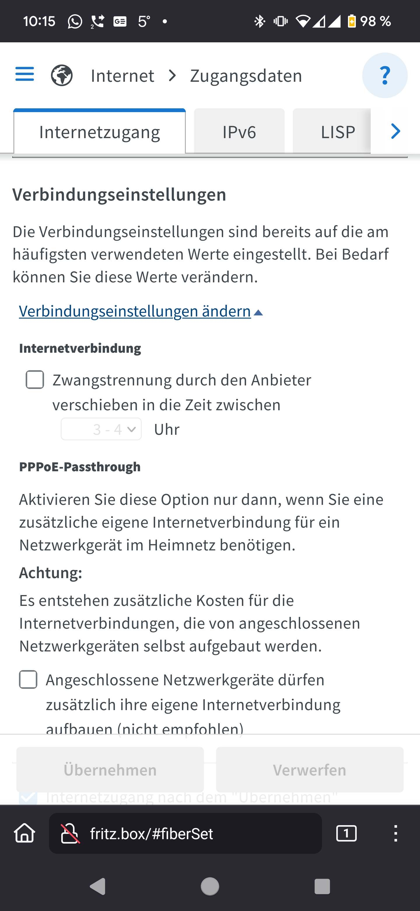

Schau in den Optionen, ob nicht manuell eine Trennung bzw. Neustart pogrammiert ist.
Wenn keiner programmiert ist, dann Stelle einen Timer ein und aus. Ich hatte da Mal einen Bug, dass er trotzdem einen automatisch Reconnect gemacht hat obwohl es laut Oberfläche aus war.

@JohnWayne78 den "Timer" da habe ich aktiviert,

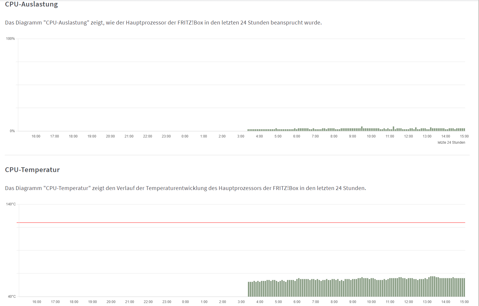

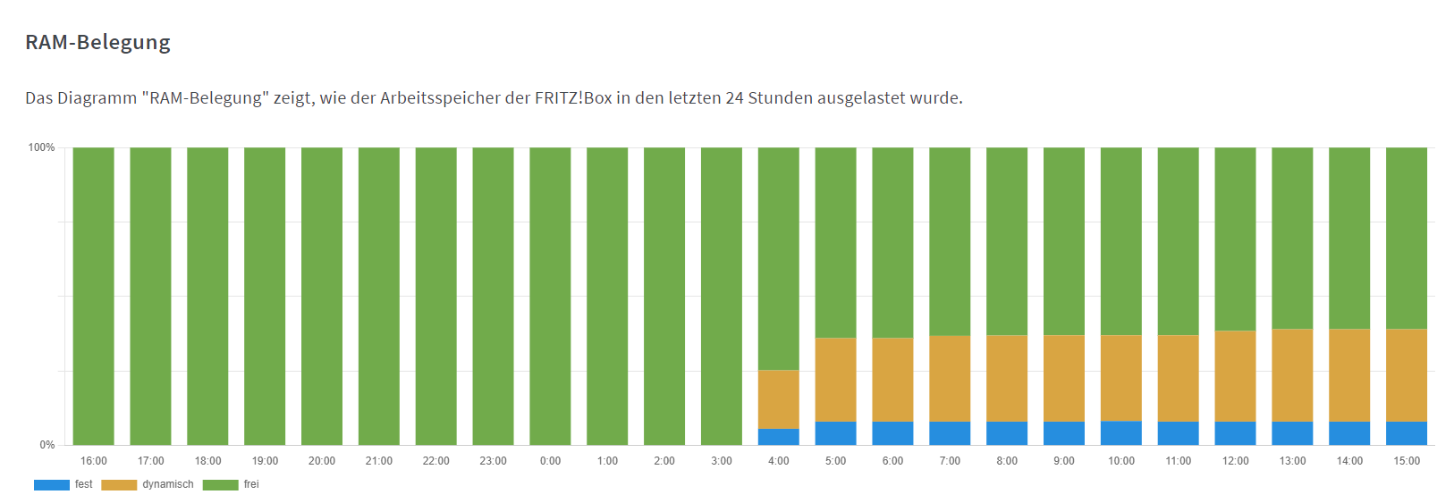

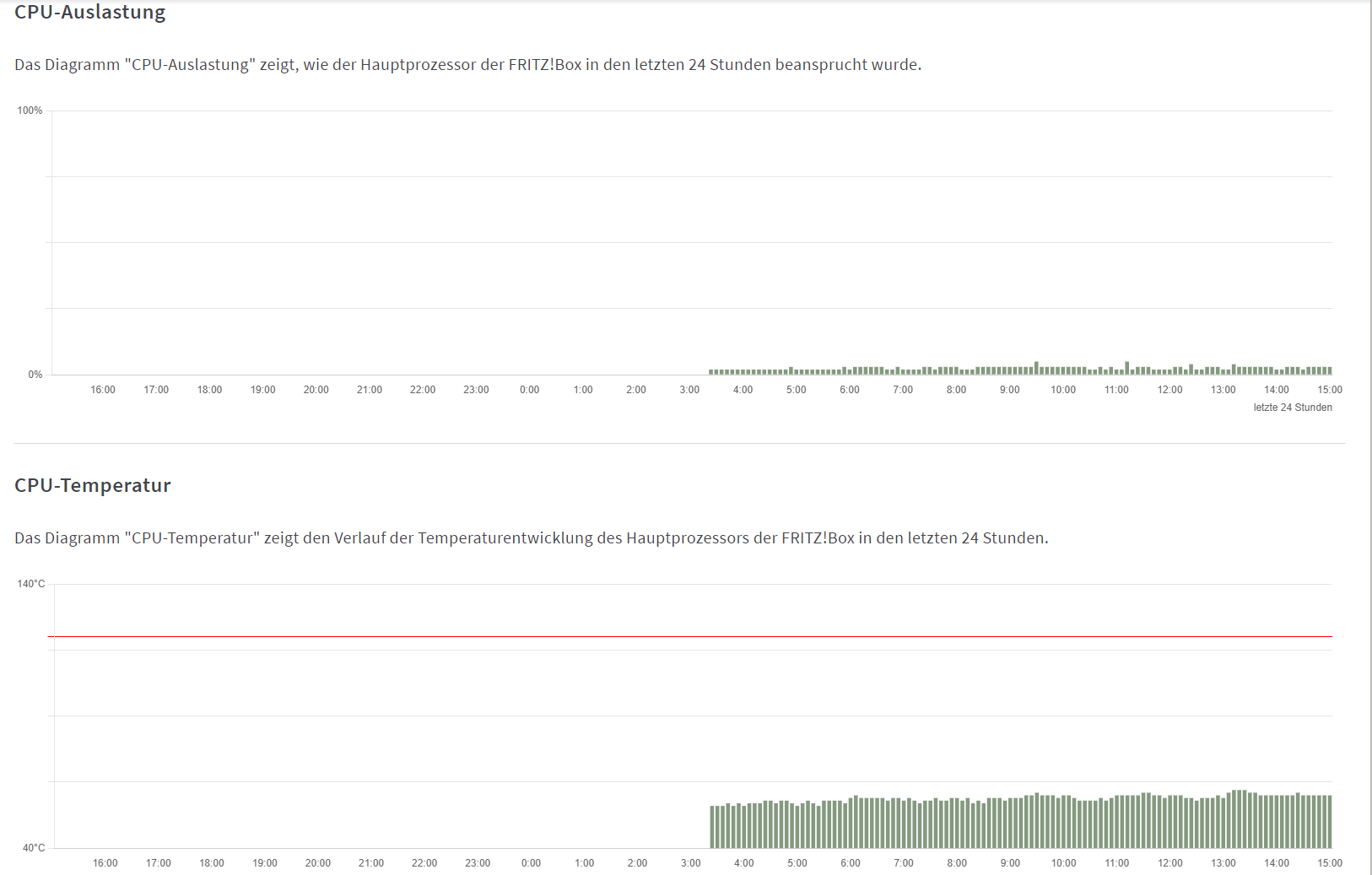

Falls das wieder passiert kannst du ja mal im energiemonitor bei CPU und RAM schauen ab wie viel Uhr dort wieder aufgezeichnet wird:
System, energiemonitor, Statistik
Eventuell kannst Du dann ja die Uhrzeit besser eingrenzen.

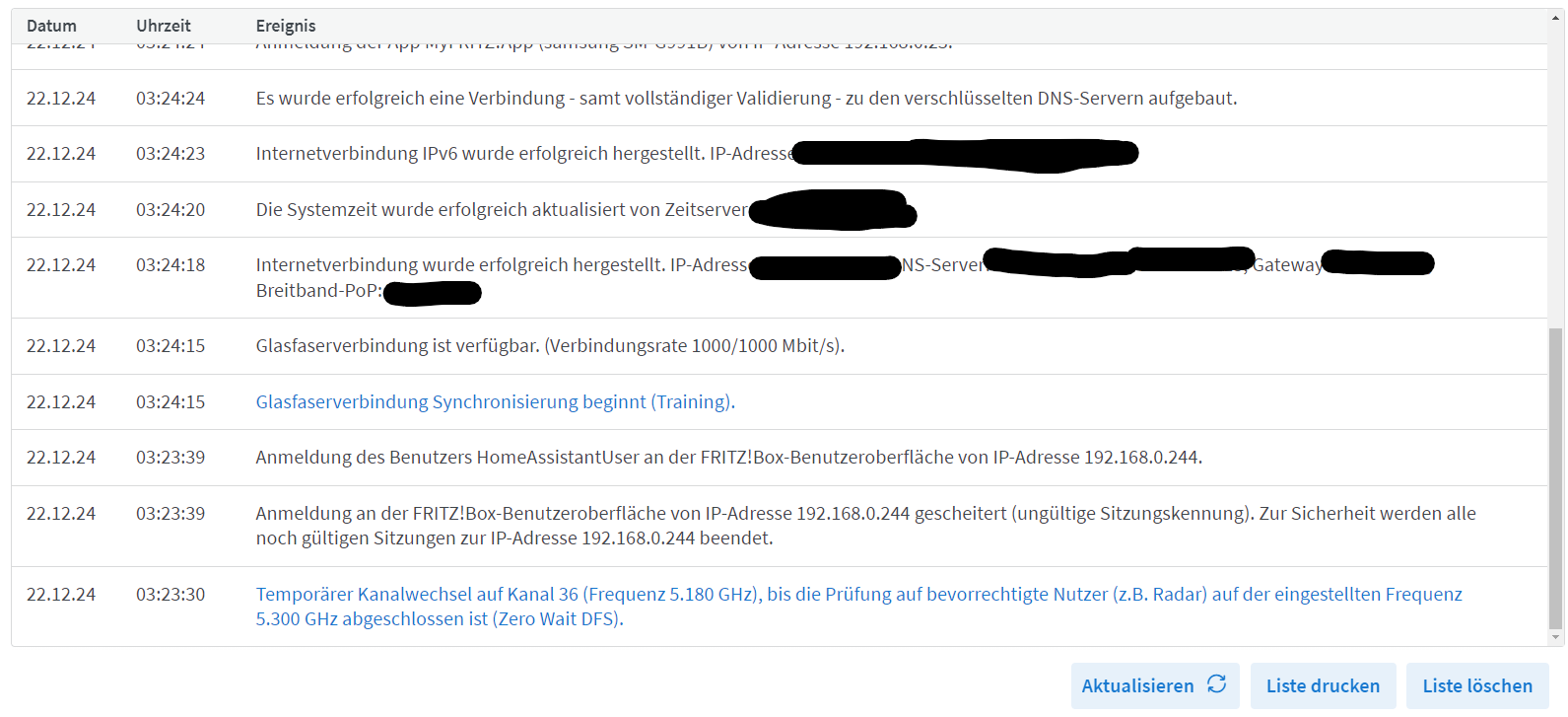

ich seh ja ab wann, auch in den Logs. Aber das bringt mir nichts, es war immer zwischen 3 und 4 Uhr
interessanter Weise behaupten die Logs es gäbe eine v6 Verbindung, die gibt es nicht. Unterstützt mein Anbieter derzeit auch gar nicht (nein ist keine Link Local Adresse)

Kann sein, dass Du kein IPv6-Präfix – mehrere IPv6-Adressen – aber die FRITZ!Box eine, ihre IPv6-Adresse bekommt. Wenn Du weißt, dass Du kein IPv6-Präfix bekommst, könntest Du das im WAN probeweise abschalten, also unter fritz.box → Internet → Zugangsdaten → IPv6 (Beispiel), also den Haken ganz oben.
Technischen Unterschiede und Vorzüge von AON, GPON, XGSPON sind mir natürlich geläufig.
@rezzler teste ich ungern, tritt wie gesagt sporadisch dann mal auf. Arbeite viel von Zuhause, wenn ich da gerade in einem Meeting bin ist das sehr sehr bescheiden
@norKoeri ja der Punkt ist aktiv, steht auf aktiv und native v4 Verbindung verwenden
