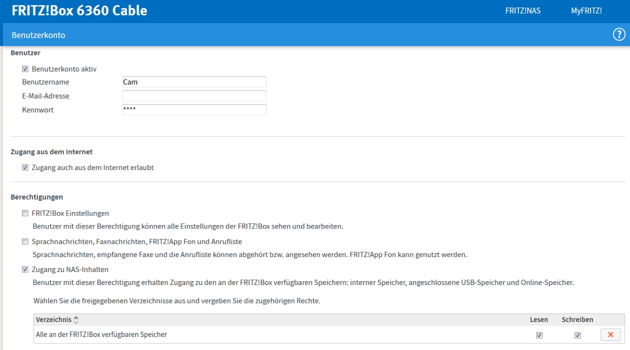

Bisher habe einen FritzBox Nutzer für die Kamera (Cam) eingerichtet - mit Zugriff auf alle Verzeichnisse (wie im Screenshot zu sehen).

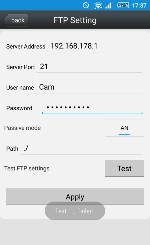

Dann habe ich versucht über die Adresse 192.168.178.1 (Port 21) eine Verbindung zu bekommen - allerdings kommt beim Test immer wieder ein "Test ... failed". :(
Was mache ich falsch?
Wofür kann die Einstellung "Passive Mode" stehen (habe mit beiden Optionen versucht eine Verbindung herzustellen)
Was wird beim "Path" erwartet? Muss ich hier überhaupt etwas eingeben?

Ich habe bei dem 'Path' alle 3 Möglichkeiten durchgespielt (1: kein Path & bestimmten Ordner freigegeben / 2: Path & kein bestimmter ORdner in der Freigabe / 3: beides festgelegt) - immer kam "Test ... failed" als Ergebnis dabei raus...
Ich habe dann auch trotz fehlgeschlagenen Tests die Einstellungen gespeichert und mehrere Probeläufe gemacht - es war kein Zugriff auf die NAS in der Fritz.Box verzeichnet.

Probier erst mal, dich mit einem richtigen FTP-Client wie z. B. FileZilla mit den Zugangsdaten aus deinem ersten Screenshot an der FTP-Freigabe der FRITZ!Box anzumelden. Wenn das klappt, geht’s weiter.
Wähle dann im Menü der FRITZ!Box aus deinem zweiten Screenshot mal nicht „Alle an der FRITZ!Box verfügbaren Speicher“ sondern nur genau deinen USB-Stick aus. Dann kontrollieren, ob der FTP-Benutzer für dieses Verzeichnis auch Lese- und Schreibrechte hat.
Danach kannst du es mit verschiedenen Kombinationen bei Path in der Software der Kamera probieren:
fritz.box
fritz.box/NameDeinesUSBSticks
ftp://fritz.box/NameDeinesUSBSticks
