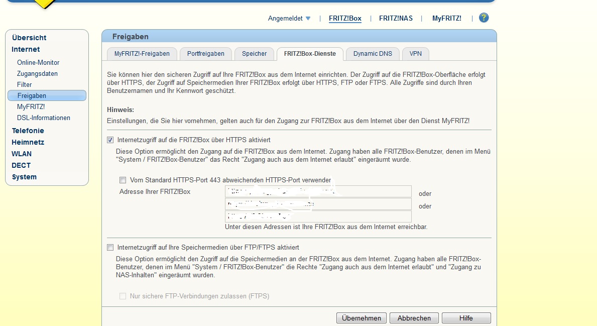

In der Fritzbox habe ich bereits die FTP-Server-Einstellungen gefunden und aktiviert.(Internetzugriff auf Ihre Speichermedien über FTP/FTPS aktiviert) Da steht zwar Internetzugriff, aber ich hab sonst nichts bessere gefunden.(Ich wollte zusätzlich den Port 21 für die IP-Adresse der Web-Cam freigeben, aber ich kann entweder das FTP-Gedöns aktivieren oder den Port, aber nicht beides gleichzeit)
Dort steht ja auch die Adresse des FTP-Servers, Port ist ja logisch und den Benutzernamen+Passwort kann man ja in der Benutzerverwaltung der Fritzbox einrichten...
Wenn ich die Fritzbox nun als FTP-Server in der IP-Cam-Software einrichten möchte, bekomme ich lediglich folgende Fehlermeldung: "FAIL!"

„Internetzugriff“ meint im Menü der FRITZ!Box nur den Zugriff vom WAN (die Wolke, das Internet von draußen) in dein LAN hinein. Wenn Geräte aus deinem LAN auf einen angesteckten Stick zugreifen sollen – wie du das mit der IP-Cam vorhast –, ist die Option nicht notwendig, deshalb bitte erst mal deaktivieren. Portforwarding ist dafür auch nicht notwendig.
Bitte mal Screenshots des FRITZ!Box-Menüs für FTP und der IP-Cam-Software posten.

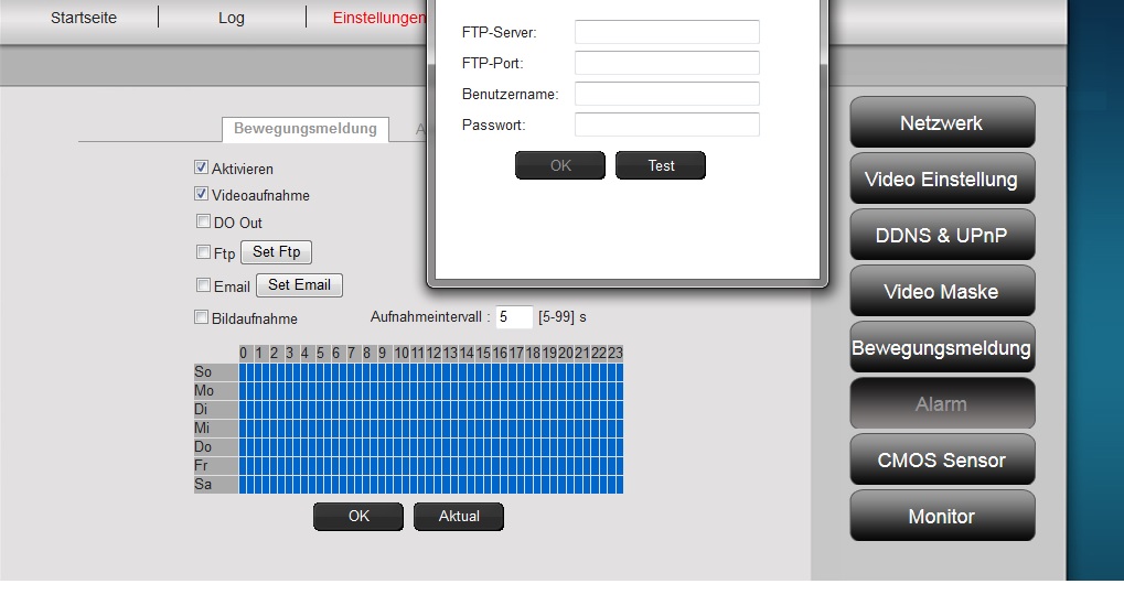

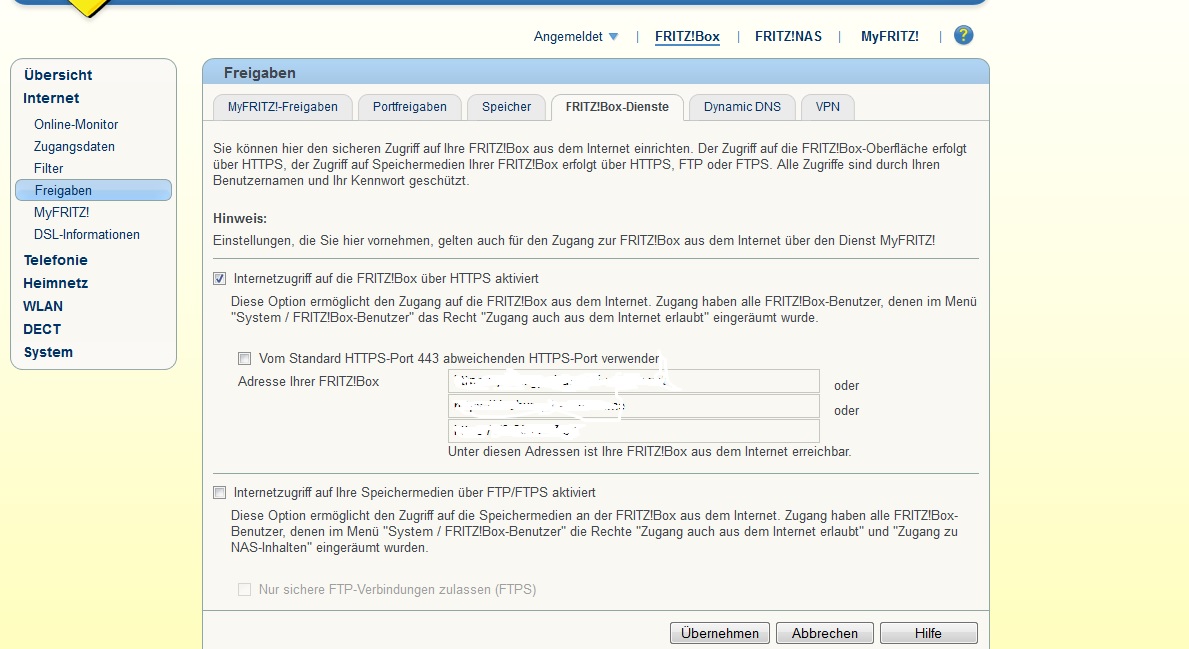

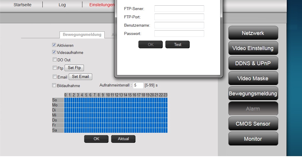

Hier die Bilder zu den Settings: Screen Fritzbox.jpgScreen IP-Cam.jpg
habe mir schon gedacht, dass die Internet-Settings dafür nicht geeignet sind, aber ich habe sonst nichts anderes gefunden, um mein Vorhaben zu realisieren...
Das Häkchen bei ☑ Internetzugriff auf die FRITZ!Box über HTTPS aktiviert kann raus. Das ist wie oben beschrieben nur notwendig, wenn du von draußen, also z. B. von unterwegs mit dem Mobiltelephon oder einem fremden Rechner, auf deine FRITZ!Box zugreifen möchtest.
Den Rest bitte wie hier bei AVM beschrieben einrichten. „Lese- und Schreibzugriff“ muß aktiv sein, denn die Kamera soll ja Daten auf den Stick schreiben. „USB-Speicher für Benutzer aus dem Internet freigeben“ muß nicht aktiv sein.
In der IP-Cam-Software:
FTP-Server: 192.168.178.1 (standardmäßig die IP der FRITZ!Box – sollte deine eine andere haben, dann die)
FTP-Port: 21
Benutzername: wie in FRITZ!Box eingerichtet
Passwort: wie in FRITZ!Box eingerichtet
