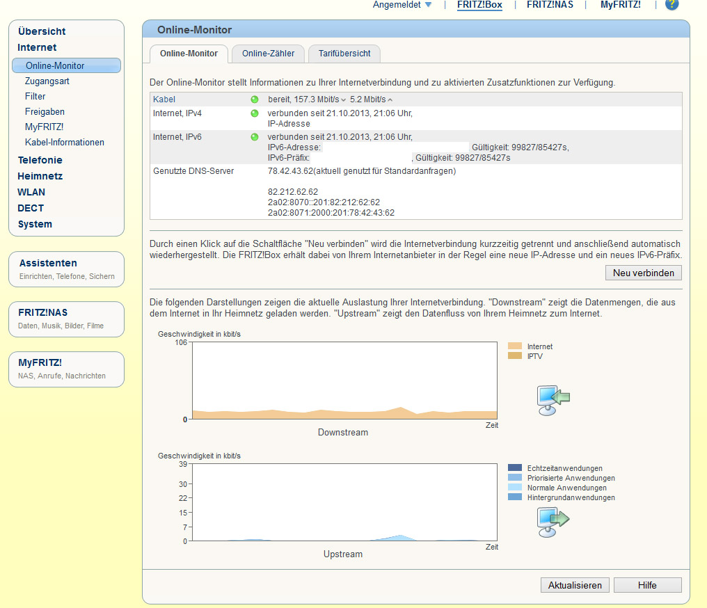

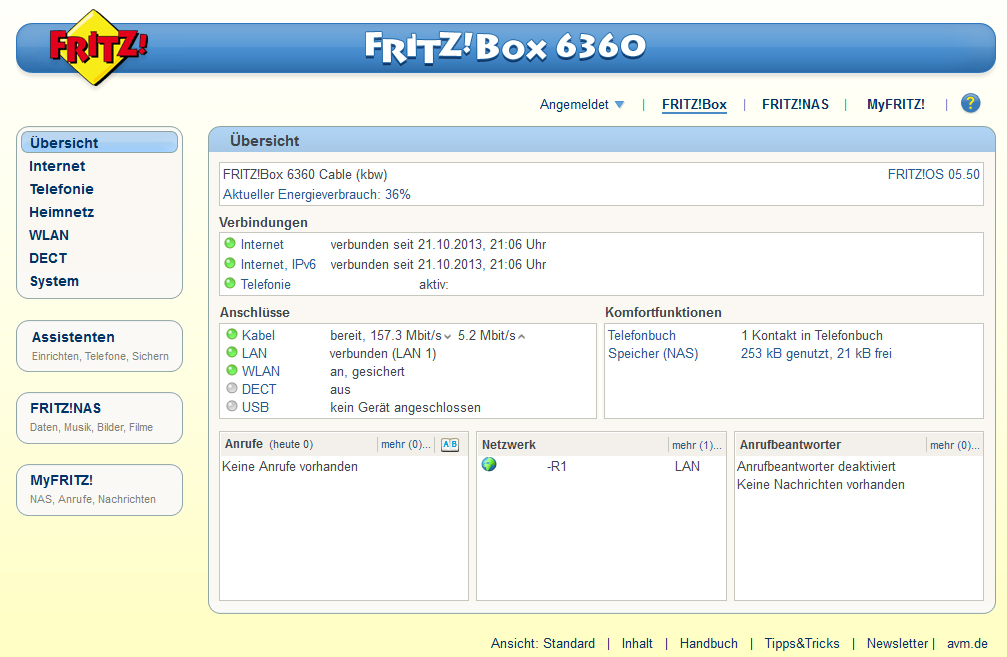

Ich habe laut dups Anleitung mal jetzt Schritt für Schritt die FB neu "gemacht".
1. Strom raus
2. Rechner per LAN angeschlossen
3. ALLES ANDERE ist abgeschlossen
4. Bilder gemacht

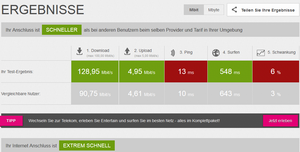

5. CB getestet, das laden der Cb Webseite dauert mehr als 22 Sekunden.
(Ich gehe per Laptop über 3G ins Internet und das ist um einiges schneller als mein Rechner zur Zeit.)
Narf.. es ist kein Problem der Verbindung. Dein internes LAN Routing ist einfach falsch. Es wird langweilig mich zu wiederholen.
Ja da hast du echt recht, als du das getippt hast ist es mir wieder eingefallen und auch in dem LAN Details steht immer noch als Gateway 192.168.1.1 drinne, obwohl ich den rechner neu gestartet habe und auch die einstellungen hier alle zurückgesetzt hatte.
Jetzt steht 192.168.178.1 drinnen und des Internet ist jetzt auch fix. Danke dir dafür. ;)
Tut mir leid ich bin seit 19 stunden auf und etwas cshwer von Begriff.
Die Geschwindigkeit des ISOs von dup ist bei 15 bis 17 mb/s.
Scheinbar geht inzwischen alles. Wieder. Leichte Startverzögerungen bei Videos habe ich jedoch immer noch. Es ist aber im Moment nicht mehr so schlimm wie anfangs. Vielen Lieben Dank euch allen, auch die, die ich zum AUfgeben gebracht habe.
