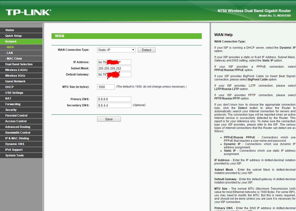

Bei einer Statischen IP wird der DHCP und die Firewall der Fritzbox abgeschaltet. Du brauchst einen Router hinter der Fritzbox welche dann alle Ports anliegen hat. Du musst dann dort bei dem Wan-Port deine Statische IP eintragen und durch den DHCP des Routers ein eigenes Netzwerk aufmachen.
Verstehe ich nicht, das ist doch auf LAN-Seite total Wumpe ob meine WAN-IP fest oder dynamisch ist. Für´s LAN bleibt der Router das Gateway und ggf. der DHCP. Bekommt der Router denn vom Provider noch DNS-Server mit? Sonst würde ich im Router oder im Client testweise mal 8.8.8.8 und 8.8.4.4 als DNS-Server eintragen.
