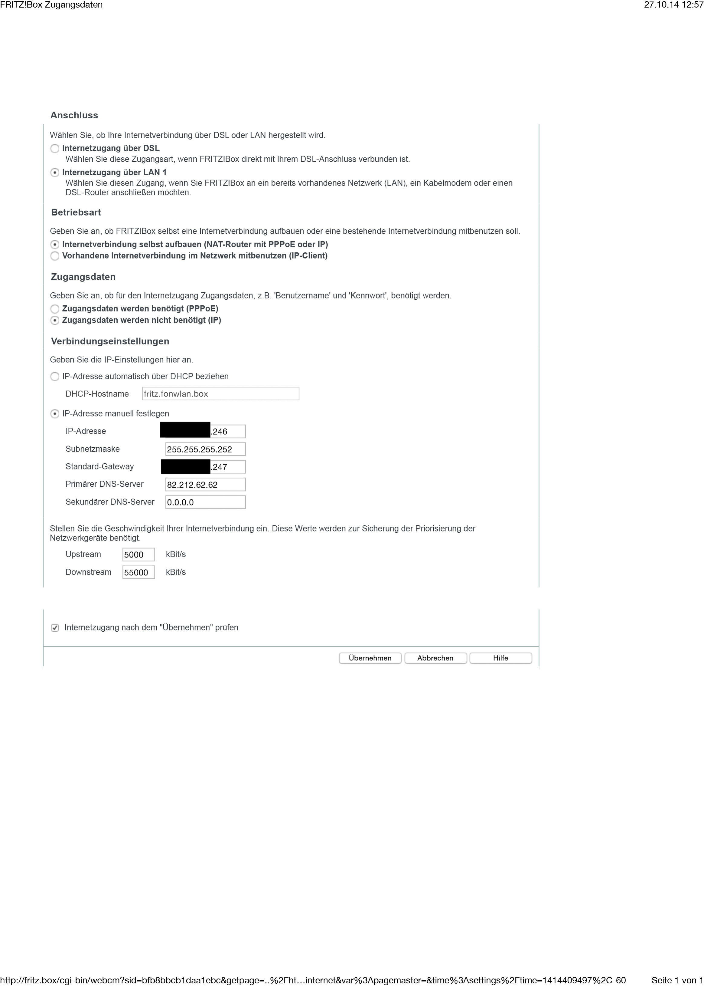

Hab oben nen Bild gepostet was dann bei der Fritzbox drin zu stehen hat.
Zum einen hast du bei deiner Statischen IP Adresse einen Adressraum mit 3 IP Adressen:
Erste IP ist egal
Zweite IP ist die IP der Cable Fritzbox sowie dein Gateway für den nachgeschalteten Router
Dritte IP bekommt statisch der WAN Port eingestellt, Gateway zweite IP.
Stell erst deine nachgeschaltete Fritzbox auf WAN / Statische IP um, dann häng die Geräte erst zusammen, so vermeidest du Konflikte bei welchem deine nachgeschaltete Fritzbox versucht der Cable Box ne IP aus dem DHCP zu verpassen.

Hier mal meine Config an der Fritzbox als Router
Nee komme nicht auf die .246 sondern nur auf die .245 als FB Cable. Die IP's tauschen klappt net da die .247 die Brodcast Adresse is. Also mit kommt das auch sehr seltsam vor.
