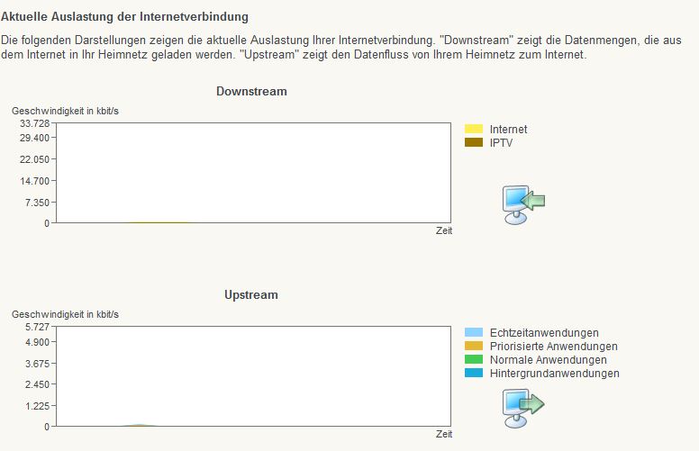

ich hatte gestern abend ein Phänomen was ich mir nicht erklären kann.
Meine Fritzbox hat plötzlich einen Upload von 300 KB/s gehabt ohne dass ich bewusst von meinem PC Daten hochgeladen habe.
Ebenso Dropbox war nicht dafür verantwortlich. Da ich kurz zuvor eine Störung bei Kabel BW gemeldet hatte, würde mich interessieren, wer diesen Upload durchgeführt hat, ob es womöglich ein PC im meinem Netzwerk war oder was anderes.
Kann man das irgendwo anschauen?

Ich war auf der Fritzbox angemeldet und da gibt es die Übersicht, über den aktuellen Traffic der über die Box geht. Da war der Upload dann voll.
Das kleinere Uploads im Hintergrund getätigt werden, das weiß ich. Nur waren es ca. 5 Minuten lang mit ca. 300 KB/s, das sind ja ca 90 MB...
Das es mein PC nicht war habe ich mit HWInfo gesehen, da wird ja der Traffic über meiner LAN Verbindung angezeigt und dieser war annäherndbei 0
