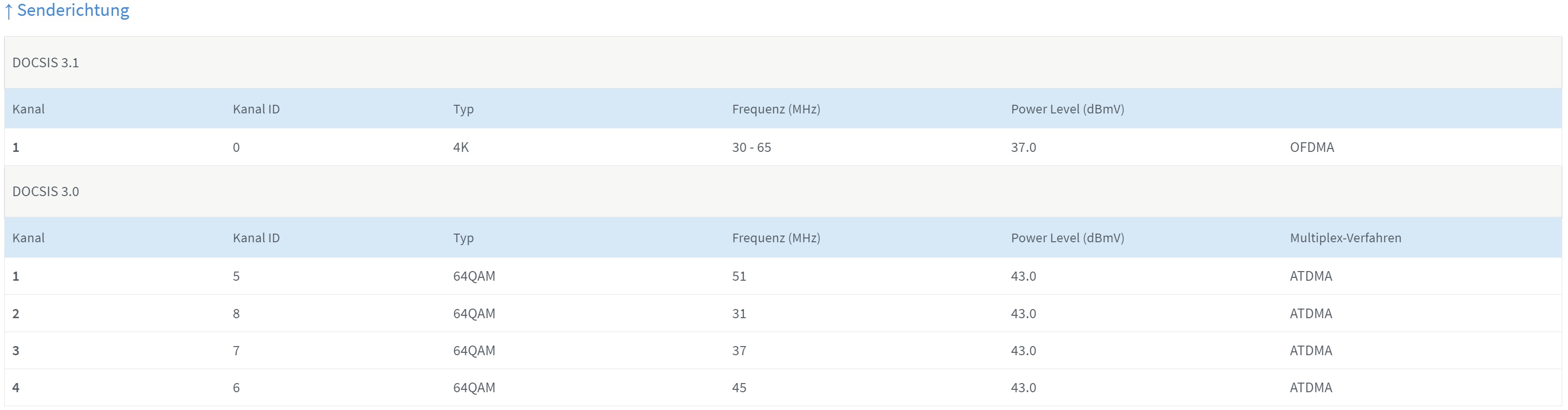

wie sind die kabel modem werte
poste mal
die upload werte sind wichtig
besser 4 mal
64QAM​
docsis 3.1 in upload aktiviert
