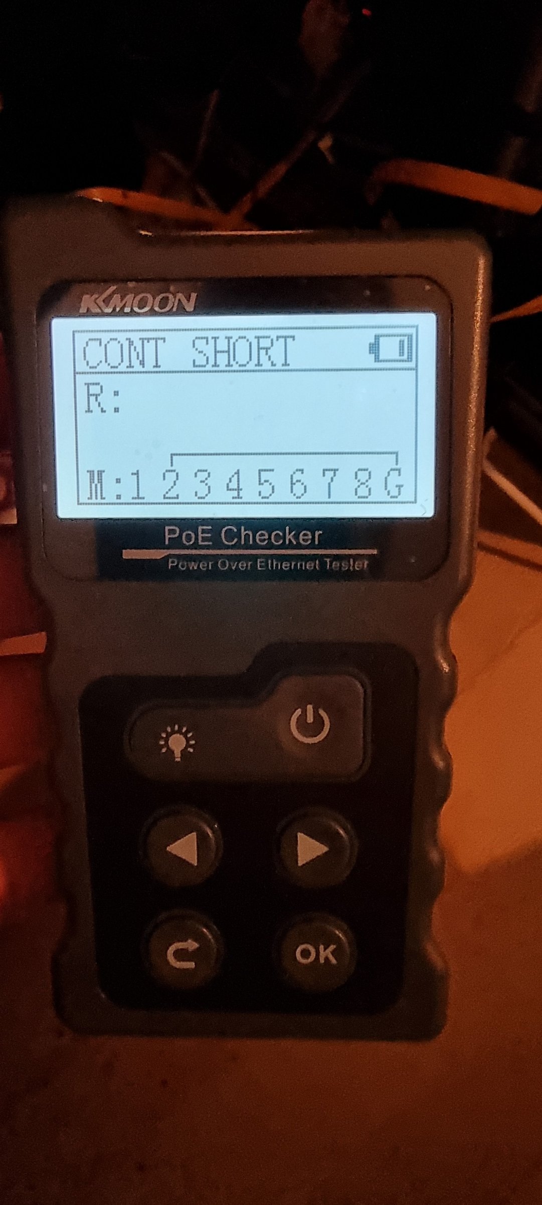

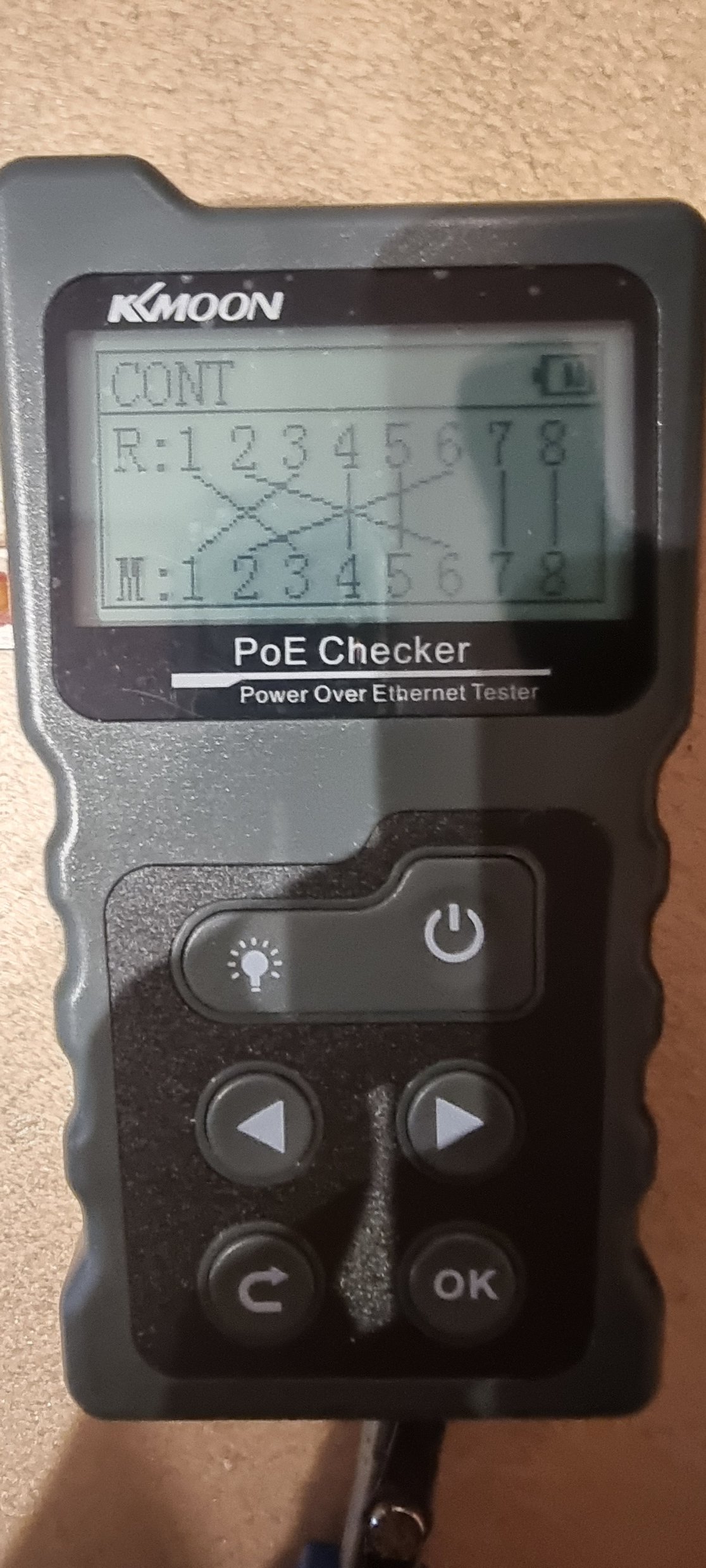

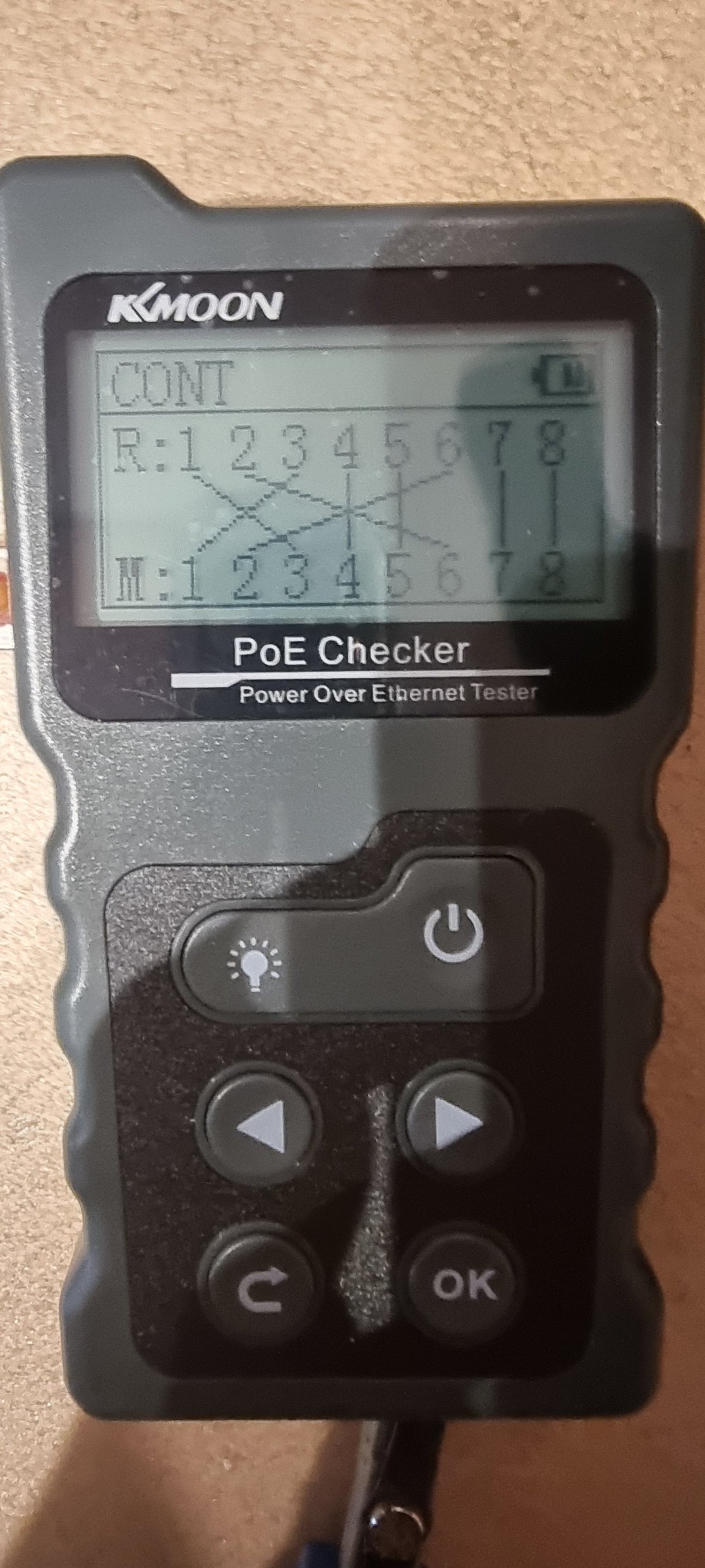

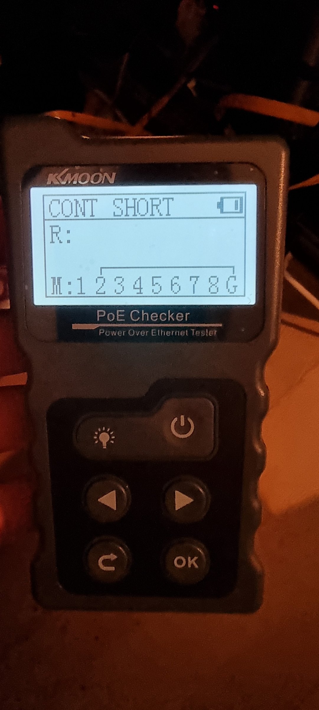

HI,
hab mir den Kabeltester besorgt.
Der zeigt mir eine Verbindung anscheinend zwischen zwei Adern...
Auf dem zweiten Bild habe ich was probiert, die Verbindung muss direkt sein wie bei den Adern 4,5,7,8 oder?!
Ader 2 ist mit dem Schirm kurzgeschlossen. Ich würde mal die Dose aufmachen an dem das Gerät im ersten Bild angeschlossen war und die ggf. neu auflegen.
Ja, alle Adern sollten 1:1 verbunden sein. Das im zweiten Bild ist falsch.
