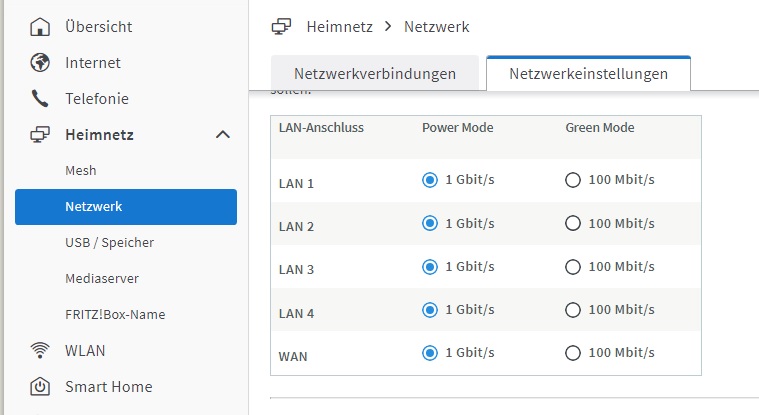

Vom PC auch den LAN Portstatus in der Fritzbox prüfen, steht der auf 1 Gbit/s?

wie lawnmower sagte- das hört sich nach 100 Mbit LAN Port an. In der Fritzbox unter Heimnetz / Netzwerk und dann auf den Reiter Netzwerkeinstellungen. dort stehen unten die vier Ports auf Green oder Power.

hier siehe mal das an
@babykanzler: Diese Einstellmöglichkeit hat AVM zum Glück bei den Cable Boxen bereits entfernt und die LAN Ports laufen immer mit der höchstmöglichen Geschwindigkeit;) Ich hoffe, diese sinnlose Einstellung wird auch bei andere Fritz!Boxen entfernt.
Bei meiner 6591 ist es auch noch drin. Aktuelles Fritz os

Ich habe tatsächliche alle Ports der 6660 getestet, und auch das Ethernet Kabel getauscht, ich komme einfach nicht über die 10 MB egal wie ich es anstelle. Laut dem Screenshot ist auch der PC mit dem 2.5GB Port angeschlossen, und unter den Netzwerk Einstellungen in Windows 11 auch verbunden.
