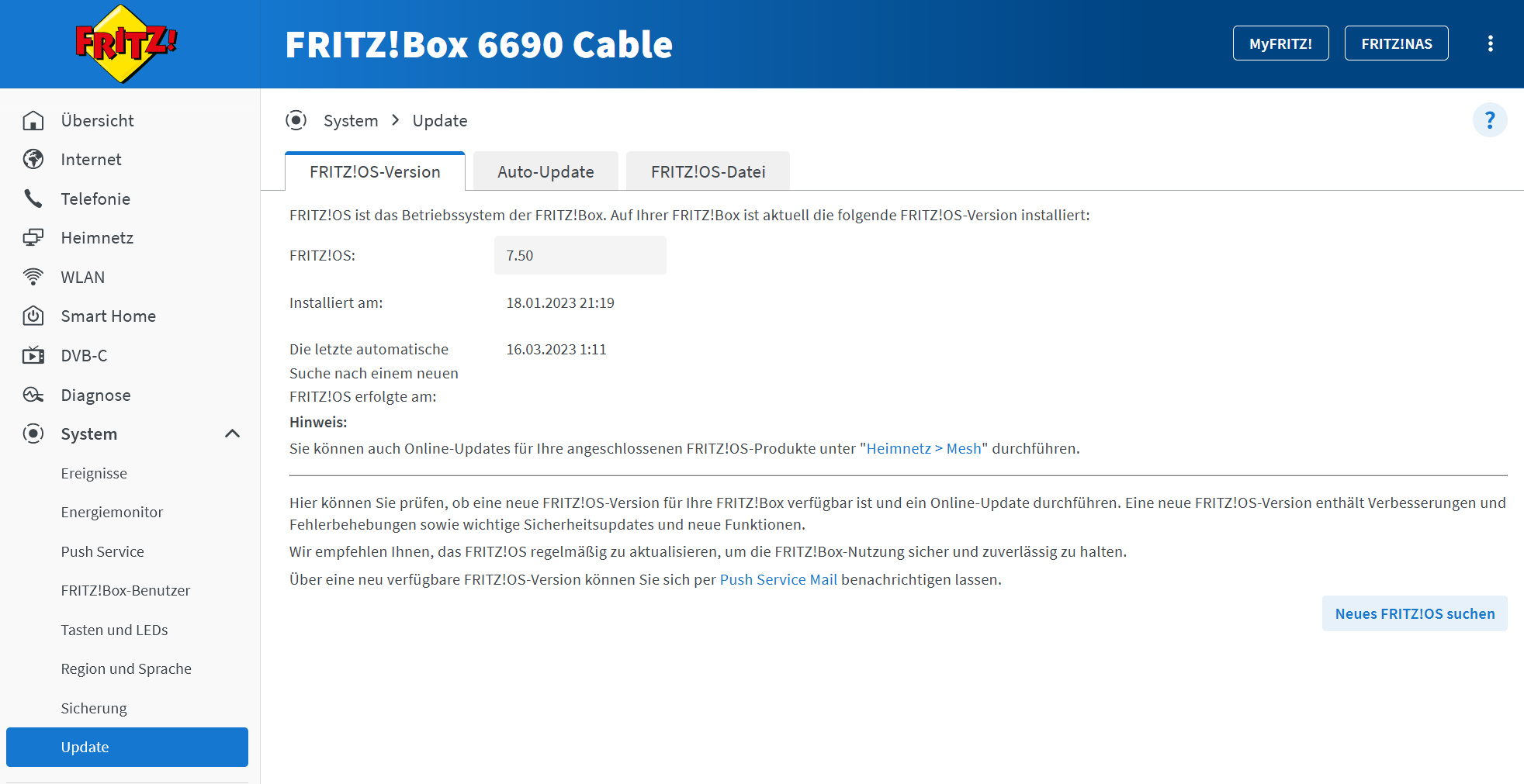

Welche Version ist drauf 7.50?

Hab die neuste Version drauf. Die lags habe ich auch beim surfen. Er versucht die Seite zu laden und dann dauert es ein paar Sekunden bis sie geladen ist.

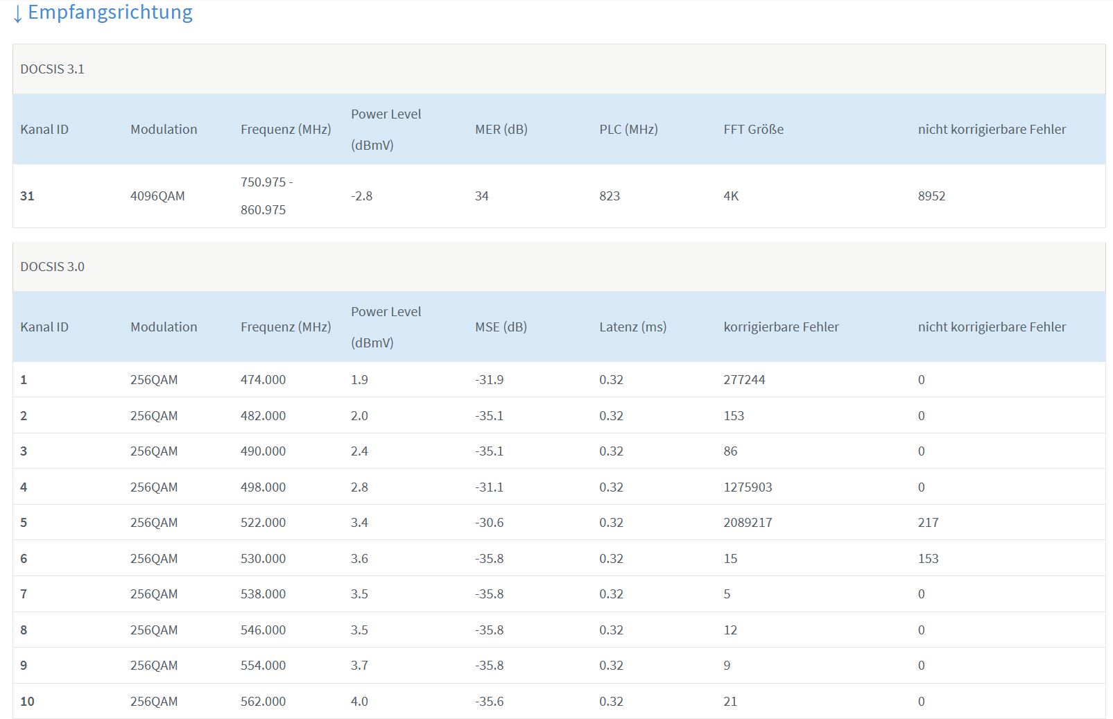

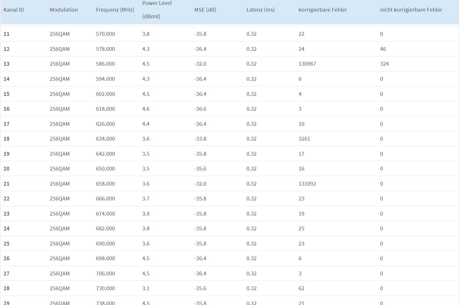

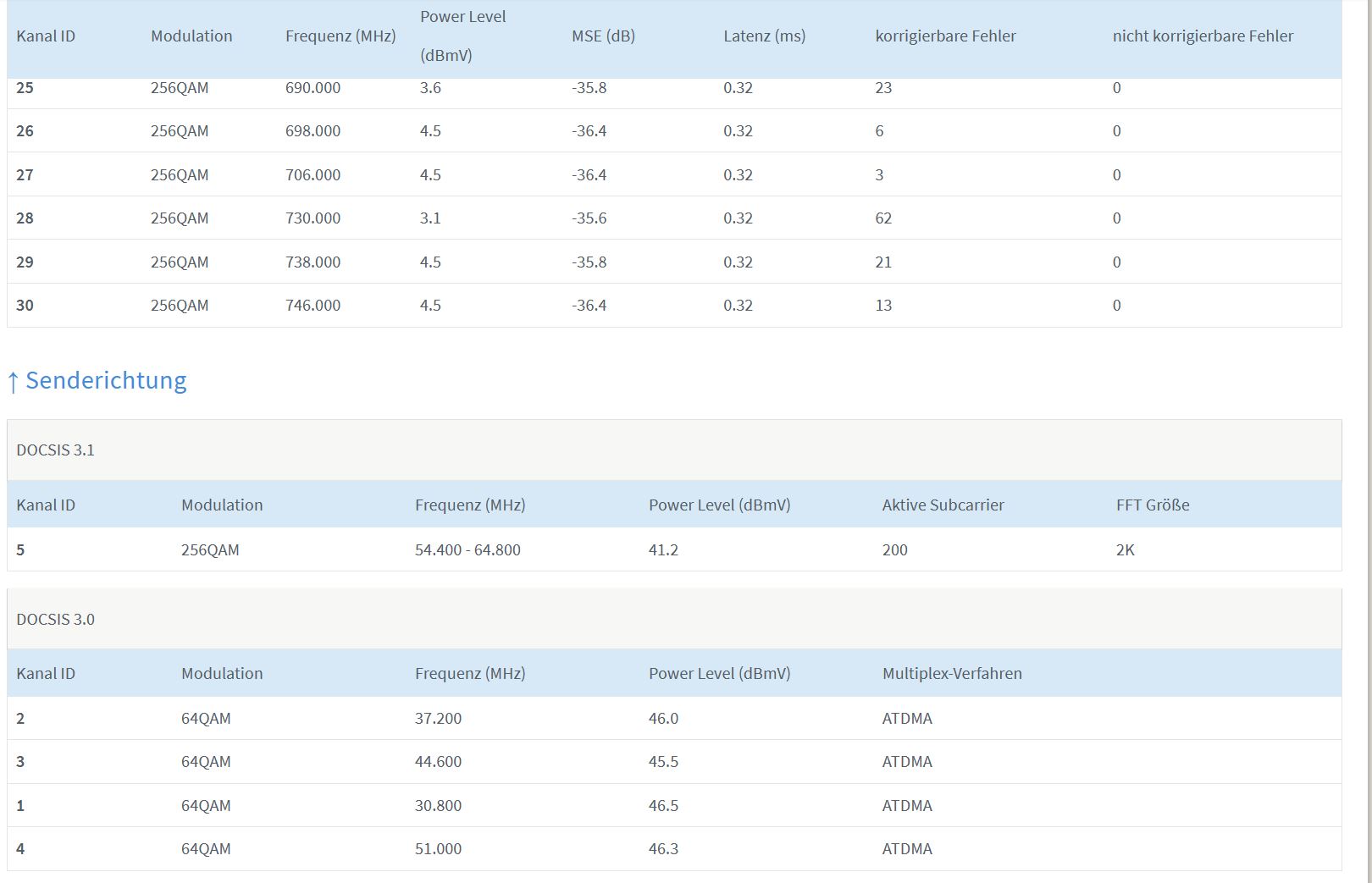

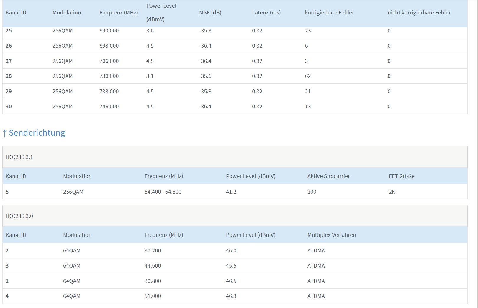

Bin aktuell echt im klinsch mit VF. Die packen es einfach nicht einen Techniker vorbei zu schicken um meine Leitung zu testen. Laut Vodafone Hilfe Forum wäre meine Leitung zu schlecht und müsste durch VF überprüft und eingestellt werden. Hier nochmal meine aktuellen Werte direkt nach einem Stromlosneustart der Fritzbox :

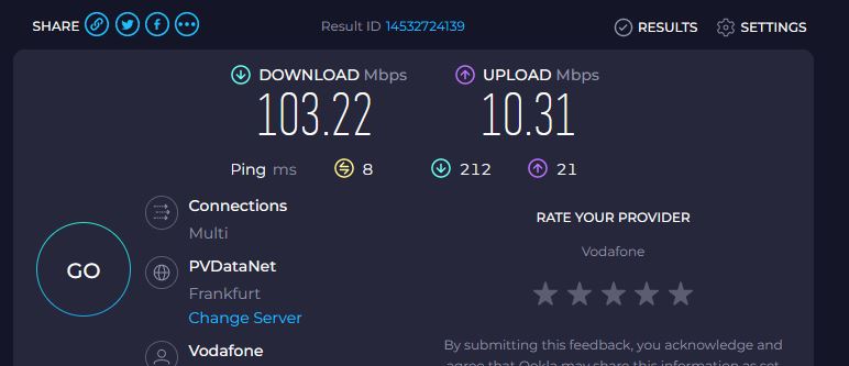

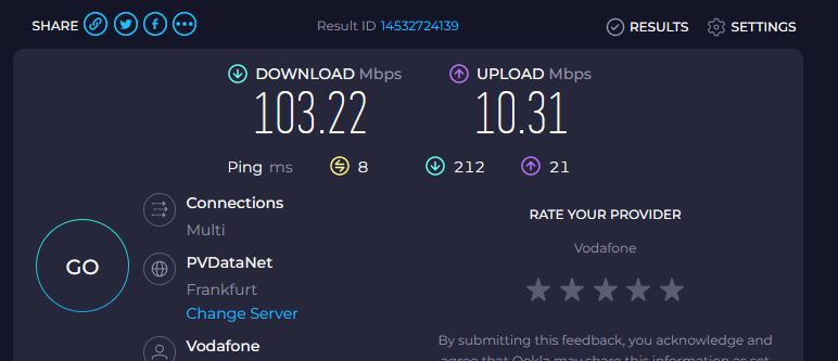

Was mich auch wundert ist das ich beim Speedtest eine so hohe Latenz habe. Oder ist das normal ?
Es gibt eine inoffizielle Liste mit Grenzwerten, die im Internet kursiert. Auch aus dem Unitymedia-Forum gibt es ähnliche Nennwerte. Nach beiden Listen hast du im Downstream einige Kanäle bei denen der MSE außerhalb der Toleranz ist.
Das einzige was mir noch einfällt, was man als Laie probieren könnte: Koax-Kabel auf korrekten Sitz kontrollieren (F-Quick zum Stecken oder normale F-Stecker zum Schrauben?) bzw. ob der Kabelmantel beschädigt ist. Ansonsten sollte tatsächlich ein Techniker gucken wo dieser Unterschied herkommt. Kommt das Signal so bereits am Hausanschluss an oder wird erst danach versaut? Hast du noch ne andere Multimediadose die du mal ausprobieren kannst?
