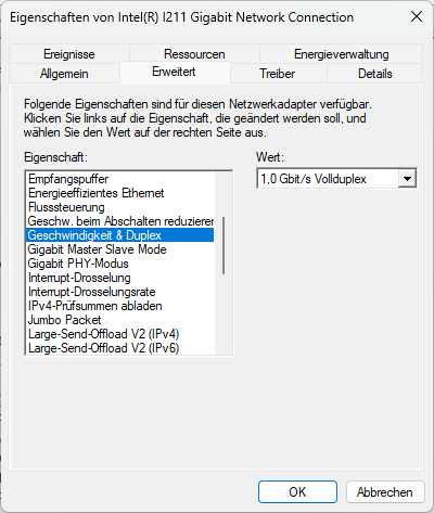

Ich muss nochmal meine Aussage korrigieren.
Trotz der Begrenzung auf 1Gbit in der Fritzbox kam es wieder zu Aussetzern.
Lösung: ich habe jetzt direkt im Lan Adapter I211 die Geschwindigkeit und Duplex von automatisch auf 1Gbit Vollduplex gestellt.
2 Std auf Stabilität getestet, keine Aussetzer :)
