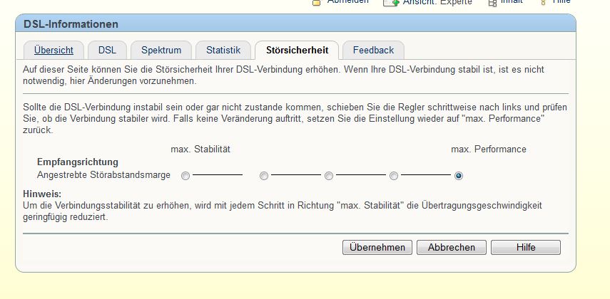

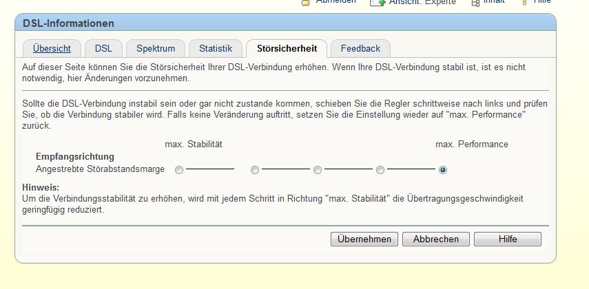

Bei den Einstellungen Störsicherheit habe ich mal auf max. Stabilität bzw. max. Geschw. gewechselt, aber leiner ohne Erfolg.

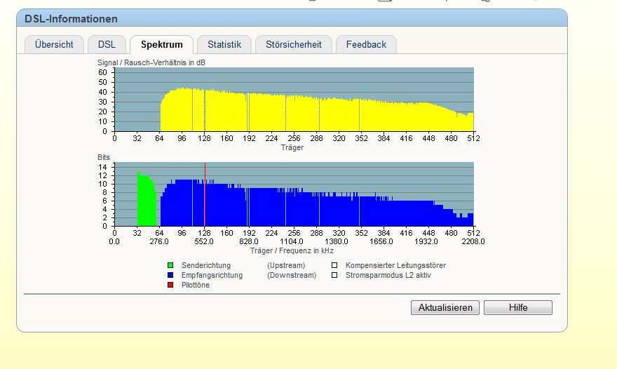

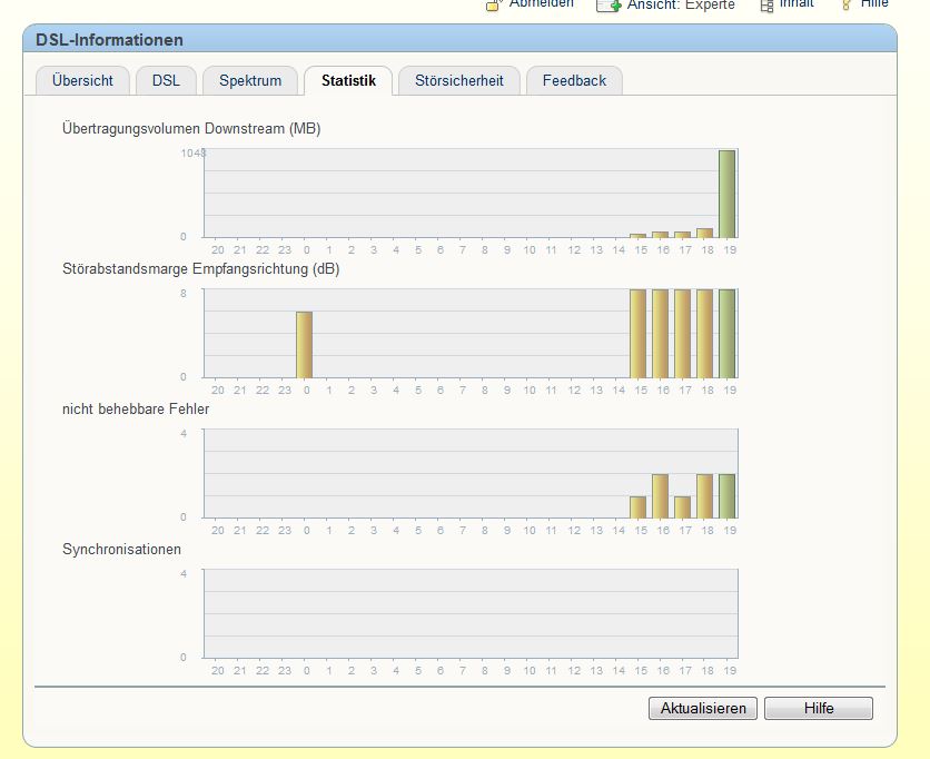

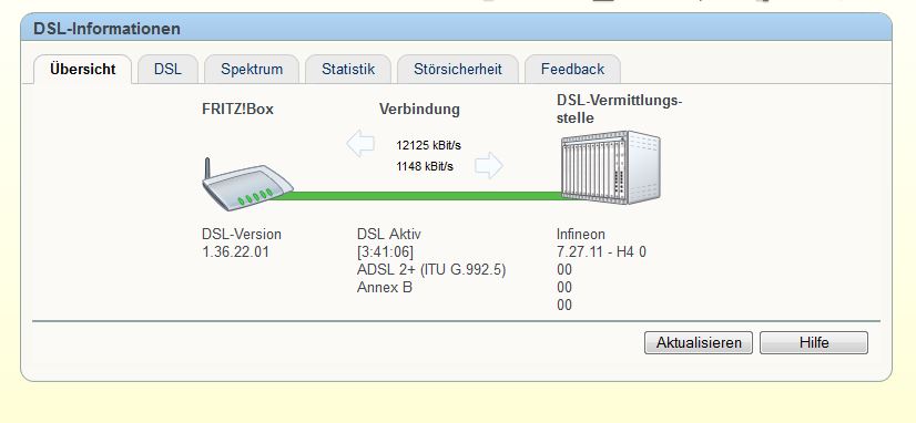

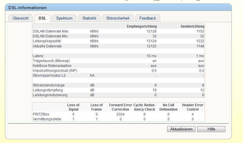

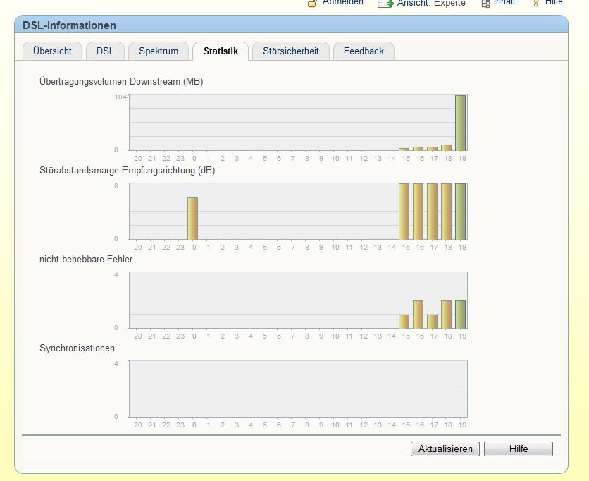

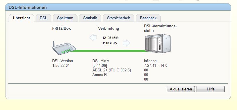

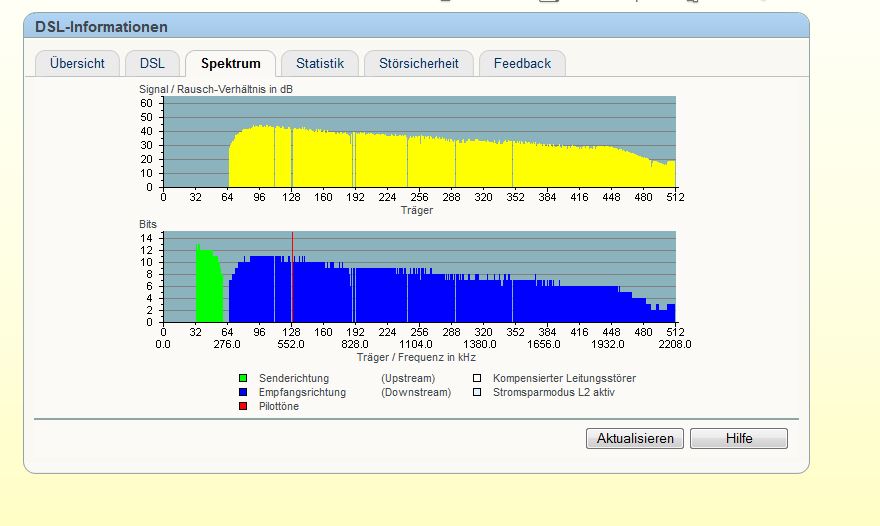

Hier mal Bilder vom Fritzbox Webinterface:

Du bekommst effektiv nur 12MBit/s rein... da kann nicht mehr kommen, sei froh mit dem was du hast :)
Ja da passen die 1,2-1,3 MB/s, aber nicht die 600-700 kB/s.

Das Modem in der Fritzbox 7170 ist nicht das beste. Im Nachfolger (7270) ist es ne ganze Ecke leistungsstärker. Ich habe ebenfalls schon ewig Alice mit original Hansenettechnik und kann nur ein Thomson Speedtouch Router/modem empfehlen. Hab damit die besten Syncwerte erzielt und es war auch immer stabil. Die Dinger bekommst du für 1€ + Versand bei ebay. ;)

Was bei der 7170 hilft bei unklaren Fehlern, ist das zurücksetzen auf Werkseinstellungen mit anschließender Installation der aktuellen Firmware.
Aber bei dir scheint mir alles "normal". Die Downloadspeed verändert sich fast immer.
