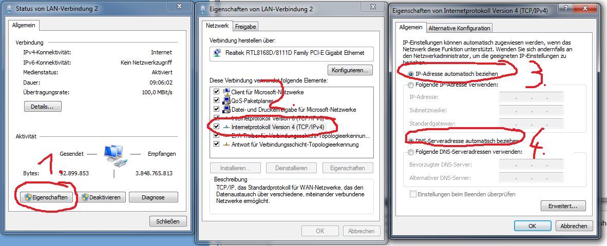

Ich tippe darauf, dass da in den Rechner feste IP-Adressen eingestellt sind. zB 192.168.1.10
Diese IP-Adresse befindet sich in einem anderen Subnetz als die Fritzbox (192.168.178.1). Deshalb können sie sich nicht direkt sehen und dann läuft auch WLAN & LAN nicht richtig.
Suche mal die Eigenschaften der (W)LAN-Verbindungen (in der "Netzwerkumgebung" bzw. "Netzwerk- und Freigabecenter") und dann folge meinem Screenshot.

hab ip ipconfig gemacht, die dns ist 192.168.1.1 [das ist die ip vom arcorrouter].
Edit: Puuh danke e-Laurin. Hab es jetzt zumindest auf dem Läppi hinbekommen. Da war unter "bevorzugte DNS-Suffix" noch die vom alten Router drinne. Komisch hab das so nie eingestellt :/
