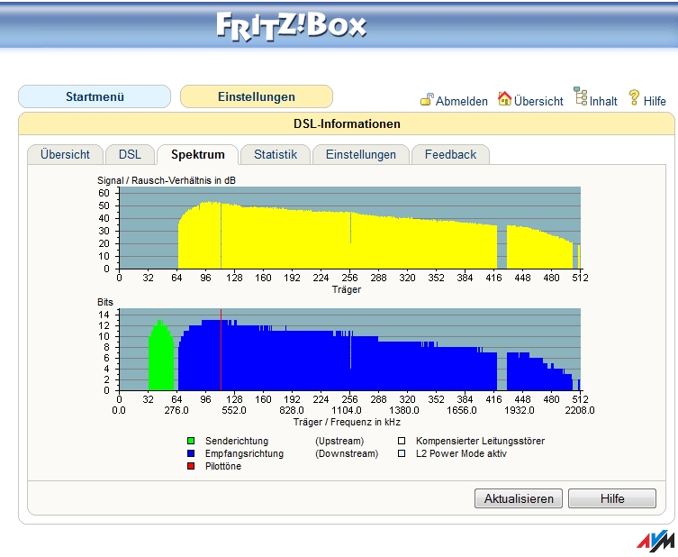

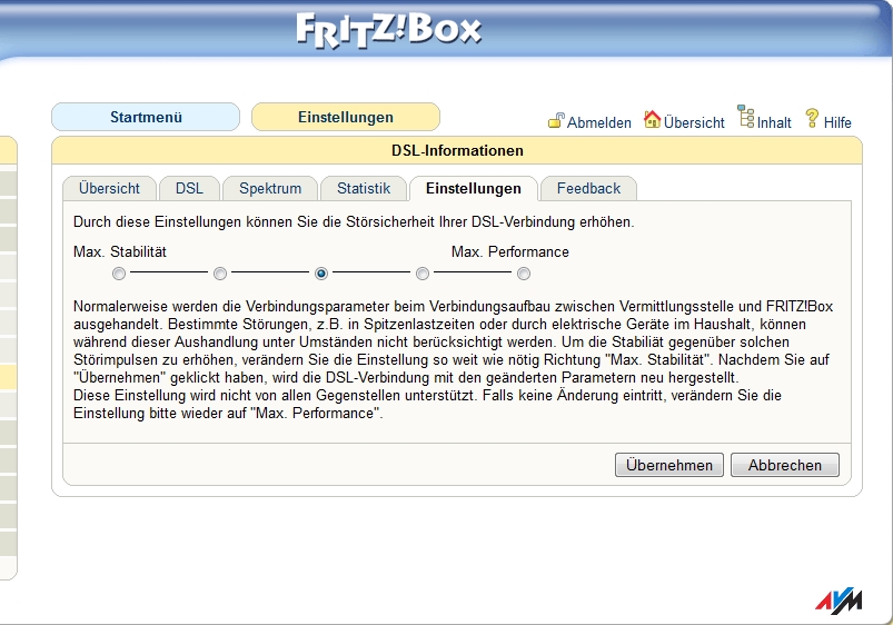

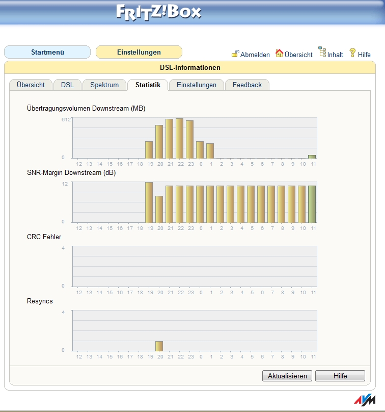

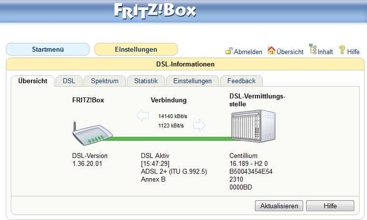

Guten Tag an alle. Da ist zur Zeit Probleme mit meiner Telefonie habe, wollte ich mal Fragen ob jemand etwas zu den Fehler der Fritzbox weiß die angezeigt werden? Habe zwar auch schon im IP Phone Forum geschaut, aber leider bin ich nicht schlauer geworden was normal ist oder ob es an der Leitung liegt oder ob ich sogar was umstellen muss? :confused_alt:

Sieht alles gut aus. Du hattest das Thema doch schon, in dem 1und1 Thread.
