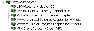

Schau mal in Gerätemanager ob überhaupt deine Netzwerkkarte installiert ist, poste ggf. das Bild.
