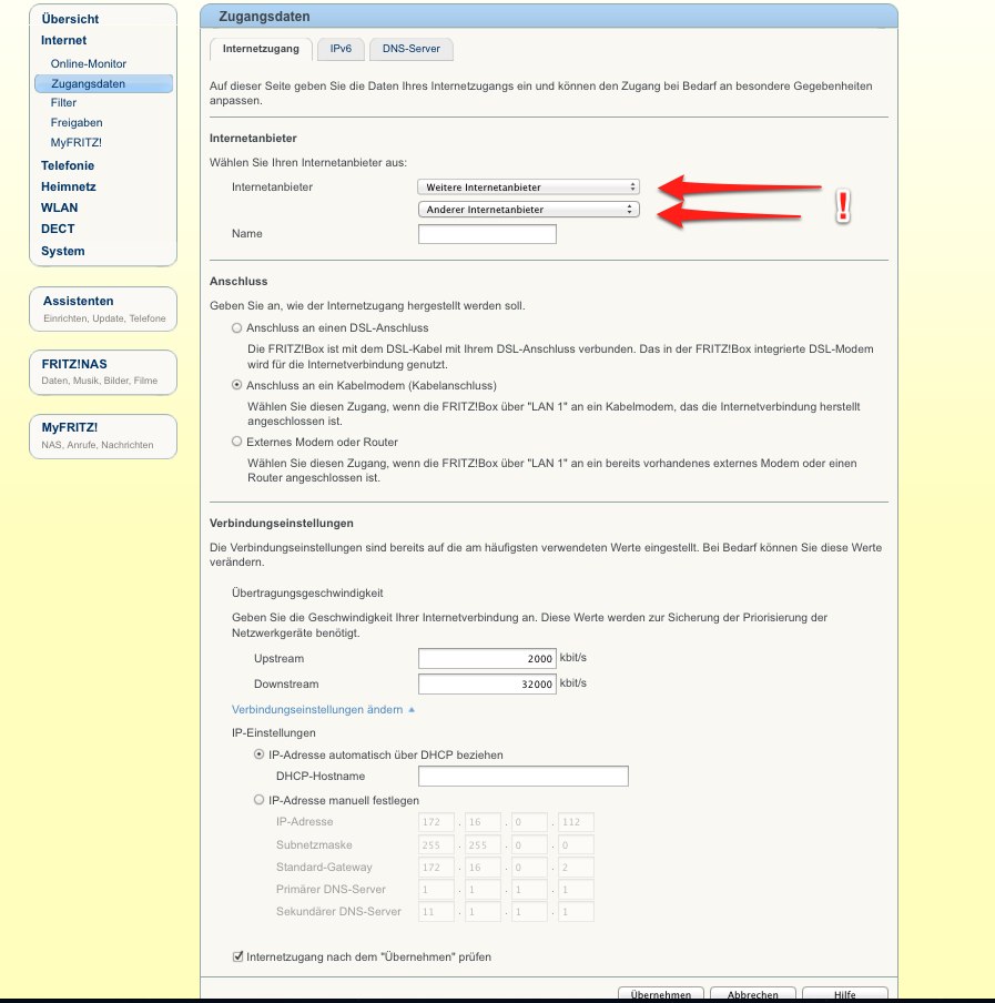

Stell es mal so wie bei mir ein, dann sollte es gehen.
An alle die das Gegenteil behaupten, probiert es mal es und wird sehen ihr bekommt eine neue IP!

Hast du oben auch "weitere Internetanbieter" und "andere Internetanbieter" eingestellt?
Der Punkt "IP-Adresse automatisch über DHCP beziehen" kommt bei mir, wenn ich unten auf "Verbindungseinstellungen ändern" drücke

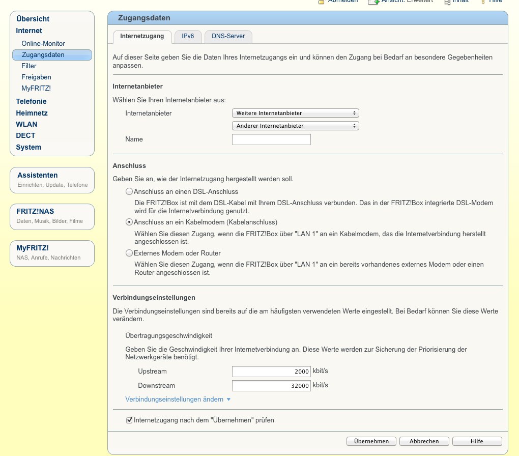

So siehts bei mir aus.
Hoffe man erkennt mehr.
Man müsste jetzt was erkennen können.
Unten habe ich bei Upload mal 2000 eingetragen, in der Hoffnung,das der Punkt "verbindungseinstellung ändern " auftaucht,wenn man was ändert. Aber natürlich nicht der Fall gewesen.

Nur jetzt gehts nicht mehr,weil mir der Punkt 3 fehlt in der neuen Software.
Kontrolliere mal nochmal die Einstellungen, ob sie wirklich exakt so wie bei mir sind. Vor allem oben (siehe Pfeile).
Roman,du bist ein Goldstück!!!!
Ja,das Problem war,das ich nicht auf "Weiterer + Anderer Kabelanbieter" gewechselt bin.
Danach habe ich auch den Punkt "Verbindungseinstellungen ändern" zur Auswahl.
Und schon ging es mit der IP Adresse ändern.
