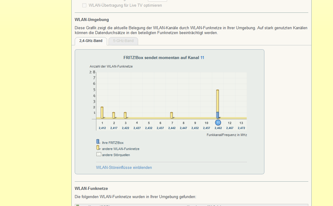

ich habe eine Frage zur Fritzbox 7390 im speziellen, aber wahrscheinlich betrifft es nicht nur dieses Modell: Die automatische Wahl des WLAN-Kanals (auf welcher Frequenz genau gefunkt wird) legt bei mir interessanterweise das WLAN immer auf benutzte Kanäle, nicht selten sogar auf den gestörtesten von allen. Hier ein Screenshot der fritz.box-Oberfläche zur Verdeutlichung:
Das ist ja so nicht sinnvoll, soweit ich das beurteilen kann wären eigentlich die Kanäle 5 und 9 viel besser geeignet als der jetzt genutzte Kanal 11. Ist das bei euch auch so, dass die automatische Kanalwahl nur sehr suboptimal funktioniert und habt ihr eine Idee was man dagegen tun kann? Die Firmware des Routers ist aktuell (06.23).

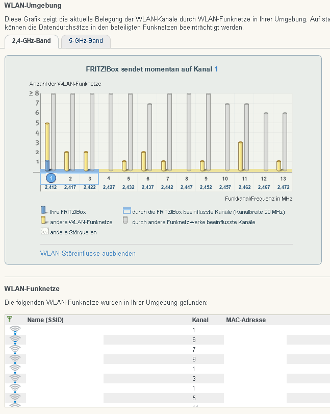

Und wie stark sind die anderen die auch auf Kanal 11 senden?
Sieht man ein wenig tiefer, was du beim Screenshot abgeschnitten hast.
Wenn die z.B. bei 0-20% sind und die anderen die 1, 2, 3 u. 7 senden liegen darüber, dann ist die Wahl der FB durchaus verständlich.

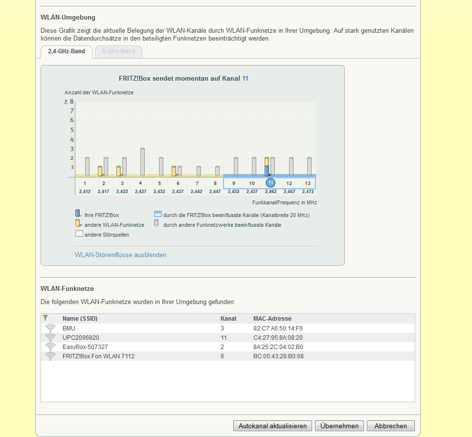

Blende mal die anderen Störquellen ein. Die Fritzbox vergibt den Kanal bei jedem Neustart, dynamisch macht sie das nicht. Wie lange wurde die Box nicht mehr neugestartet?
Da stehen bei mir leider keine Werte bei den Netzwerken, die noch in der Umgebung sind. Ich hab jetzt wieder ein Update der Kanalwahl gemacht, aber die Fritzbox hat sich wieder auf einen belegten Kanal gesetzt:
Auf 8 wäre weniger losgewesen, angeblich wären sogar 6 und 7 besser, obwohl auf 6 noch ein weiteres Netzwerk ist.

Ausgehend von deinem Screenshot kann man sagen, dass auf Kanal 11 nur ein konkurrierendes WLAN sitzt, während zB auf Kanal 6 derer 2 sitzen (nämlich das auf Kanal 6 und das auf Kanal 3).
Problematisch an vermeintlich leeren Kanälen dazwischen ist, dass jedes WLAN-Gerät immer erst lauscht, ob die Luft rein ist. Es macht also einen Unterschied ob da nu gewartet wird bis ein WLAN still ist oder ob man auf zwei WLANs warten muss. Bei üblicher 20 MHz Kanalbreite (kann man auch schön unten an der MHz-Skala sehen) benutzt das WLAN aber nicht nur "Kanal 6", sondern 2 Kanäle darüber/darunter noch dazu (also 4-8). Das sind die kleinen grauen Balken, die zeigen wieviele WLANs diesen vermeintlich leeren Kanal noch mitbenutzen.
Demnach würde es du mit den von dir erwähnten Kanälen so aussehen:
Kanal 5 (benutzte Kanäle 3,4,5,6,7): 3 konkurrierende WLANs auf Kanal 2 (1,2,3,4), Kanal 3 (1,2,3,4,5) und Kanal 6 (4,5,6,7,8)
Kanal 9 (benutzte Kanäle 7,8,9,10,11): 2 konkurrierende WLANs auf Kanal 6 (4,5,6,7,8) und Kanal 11 (9,10,11,12,13)
Kanal 11 (benutzte Kanäle 9,10,11,12,13): 1 konkurrierendes WLAN auf Kanal 11 (9,10,11,12,13)
