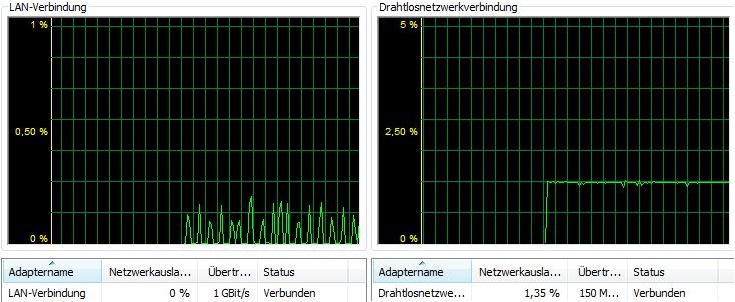

Ich habe ein ASUS H97-Pro, und merke das ich arge Verbindungsprobleme mit der onBoard LAN Karte habe.
z.B. Dowloads brechen ab oder sind fehlerhaft, Youtube ruckelt.
Ich habe diverse Treiber schon versucht und wollte mal nachfragen, ob jemand noch eine Idee hat. Da im Gerätemanger für die LAN- Verbindung massig Einstellmöglichkeiten vorhanden sind.
Mit dem WLAN habe ich die Probleme nicht.
Mainboard: ASUS H97Pro mit aktuellem BIOS
LAN onBoard: Intel I218-V
Fritzbox: 7390 mit aktueller Firmware
Bei beiden Verbindungen, habe ich die gleiche Datei runtergeladen.

Achso. 1 Gigabit = 1.000.000.000 Bit/s , 150Megabit = 150.000.000 bit/w
Die relative Auslastung der Leitung ist also nicht aussagekräftig, Abbrechen sollte die verbindung desshalb nicht.

Die verbindung steht dann auch weiterhin, aber aber der Datenfluss wird so abgebrochen das Internetkäufe fehlschlagen wie auch die Downloads.
