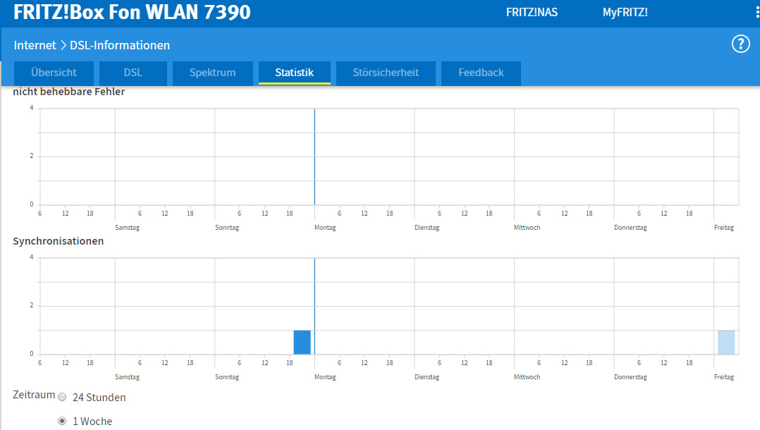

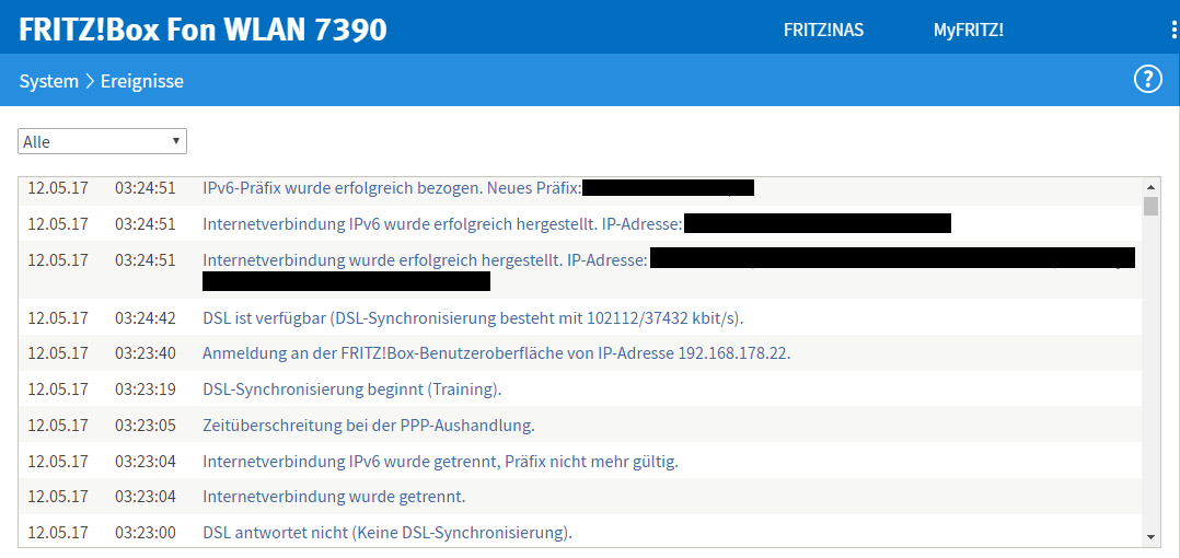

ich habe ein sehr merkwürdiges Problem mit einer FritzBox 7390 (Firmware aktuell). Wenn ich am Laptop sitze (WLAN) habe ich teilweise kein Internet mehr. Dann schaue ich in der FritzBox nach was los ist (WLAN-Verbindung zur FritzBox steht noch). Dort kann ich dann unter 'System - Ereignisse' sehen, dass keine DSL-Synchronisierung mehr besteht und das Training beginnt. Nach ca. zwei Minuten habe ich am Laptop dann wieder Internet.

Laut Bild1 ist klar zu erkennen das die FB sich immer wieder neu zum DSL Server verbindet und wenn das nicht erfolgreich war getrennt wird, entweder ne Störung vom Anbieter oder nächtliches Reconnekt an?

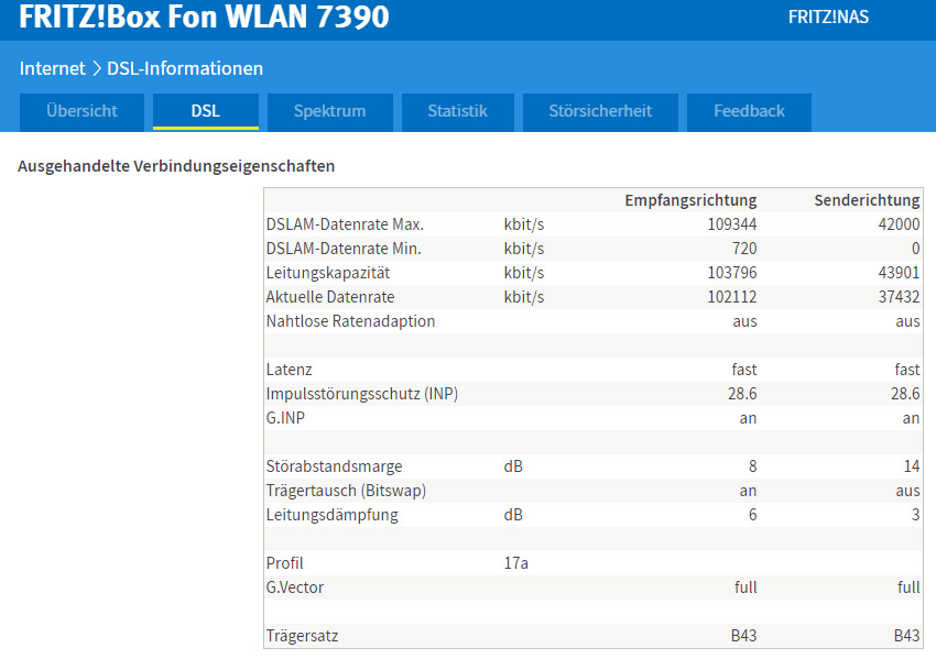

Schalte Mal in der FritzBox die Expertenansicht ein dann im DSL Menü gehst du auf den neuen Reiter "Störsicherheit" dort schiebst du Mal die Regler ganz nach Links und speicherst.
Grund:Deine Leitungsdämpfung ist mit 6-3 mehr als bescheiden.

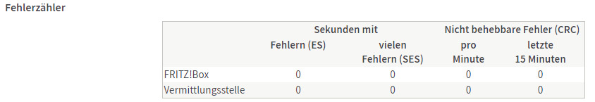

Mach auch Mal ein Bild von der Fehleranzeige im DSL Reiter ganz unten.
Wenn du auf OS6.83 (glaub ich die neuste) bist dann kannst du auch mal versuchen die alte DSL Version (Reiter Störsicherheit) zu aktivieren. Die neue Modemfirmware die in 6.83 enthalten ist, ist bei mir zuhause weniger Leistungsfähig als die alte.
Schalte auch mal IPv6 aus und nutze nur IPv4 die Fritzboxen haben bei VDSL50/100 damit bei manchen (bestimmten) Gegenstellen Probleme!

Die Dämpfung kann bei der Fritzboxanzeige nie gering genug sein, bin mir nichtmal sicher ob sie den Wert mit 4MHz, da kommen ja noch die Aufschläge für Indoor/Outdoor DSLAM's, Mehrfamileinhäuser etc. dazu.
Wichtiger find ich hier aber die Störabstandmarge,die find ich mit einer acht ziemlich na an der kritischen Grenze. Bei VDSL100/40 bin ich hier ein Freund von min. 10/8.
