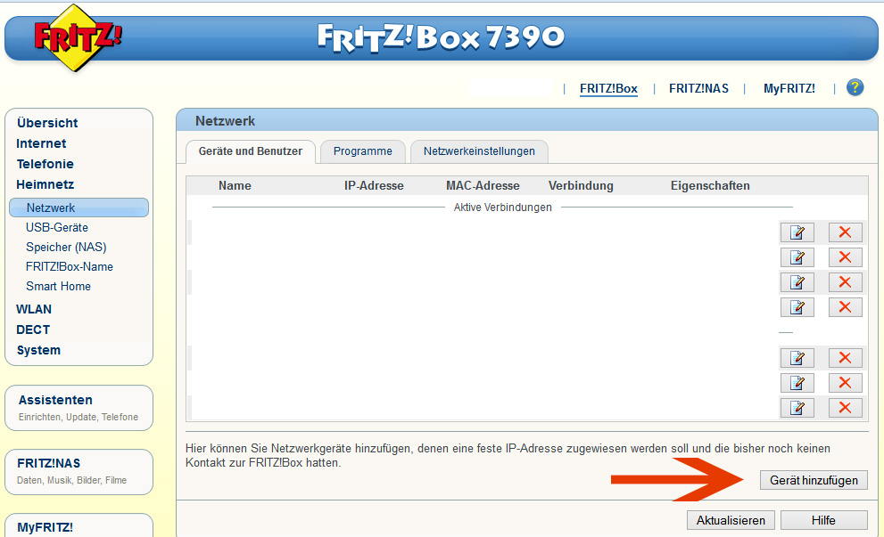

Wilhelm14 schrieb:
Kann die 7390 das nicht übers Webinterface? Die 7270 kann es noch. http://www.hp-dv-systeme.de/statische-dhcp-adressen-mit-fritzbox-7270/
Na klar kann sie das, siehe Anhang ;-)
PS: Bei statischen DHCP kann die FB aber gerne mal rumzicken, daher das Gerät in der Fritzbox "löschen" (vorher von der Fritzbox physisch trennen, also Netzwerkstecker raus) und dann mit Hilfe der unten gezeigten Schaltfläche dem Gerät manuell eine feste IP zuweisen; dazu brauch man logischerweise die MAC-Adresse des jeweiligen Geräts. Diese findet man in der Heimnetzliste der Fritzbox oder sie steht direkt auf dem Gerät.
