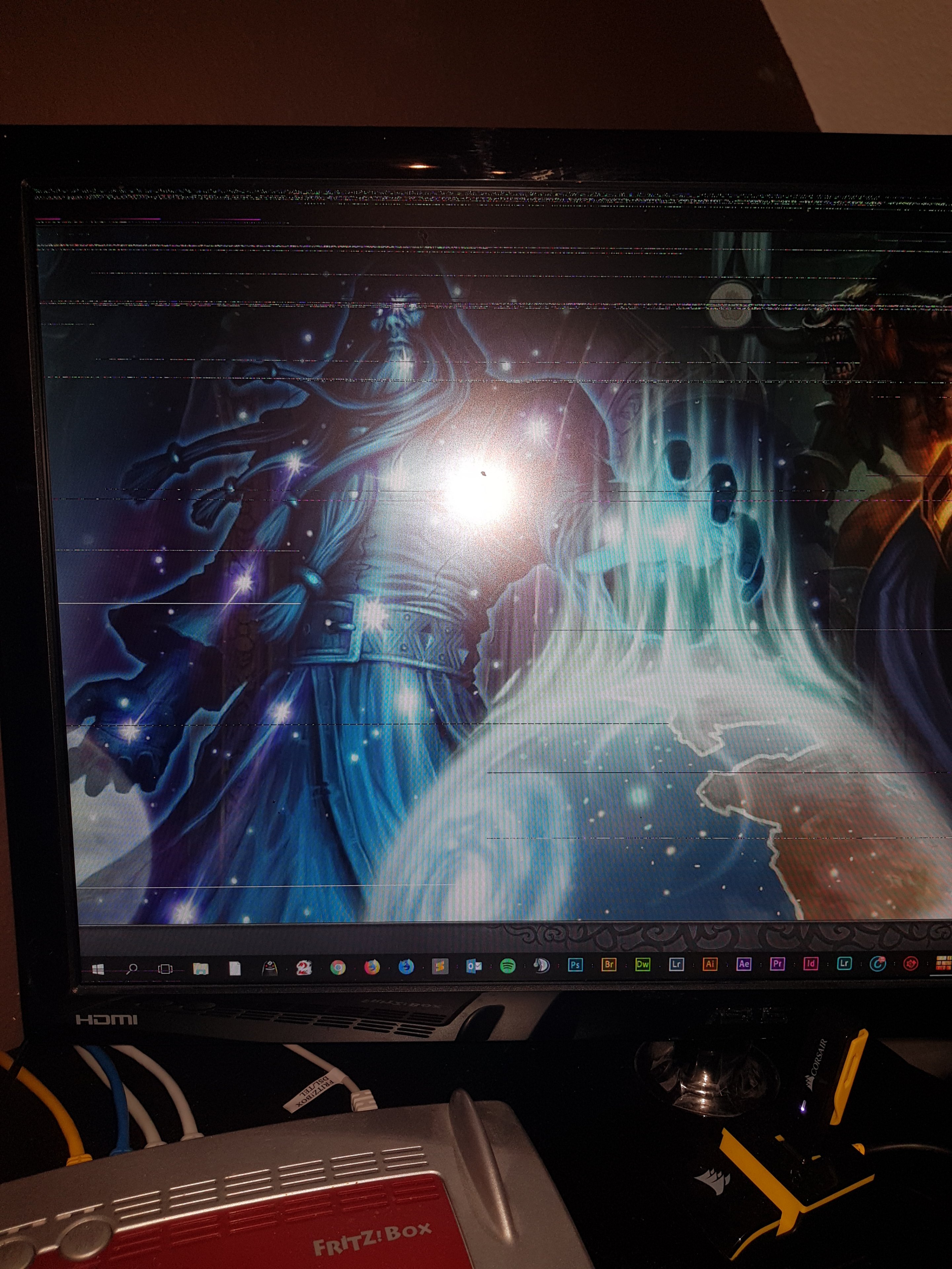

Jetzt weiß ich nicht, ob die Graka auch nen Schaden weg hat. Gerade in den anderen Slot rein, und sobald ich ein Spiel starte, gibt's Pixel Gewitter :(
Reaktionen: Plutos
Um das zu testen, bräuchtest du eine andere Karte, die einwandfrei läuft.
Macht sie Probleme: Board hinüber.
Macht sie keine: Deine Karte hinüber.
Die zwei Optionen gibt es noch, denke ich :/

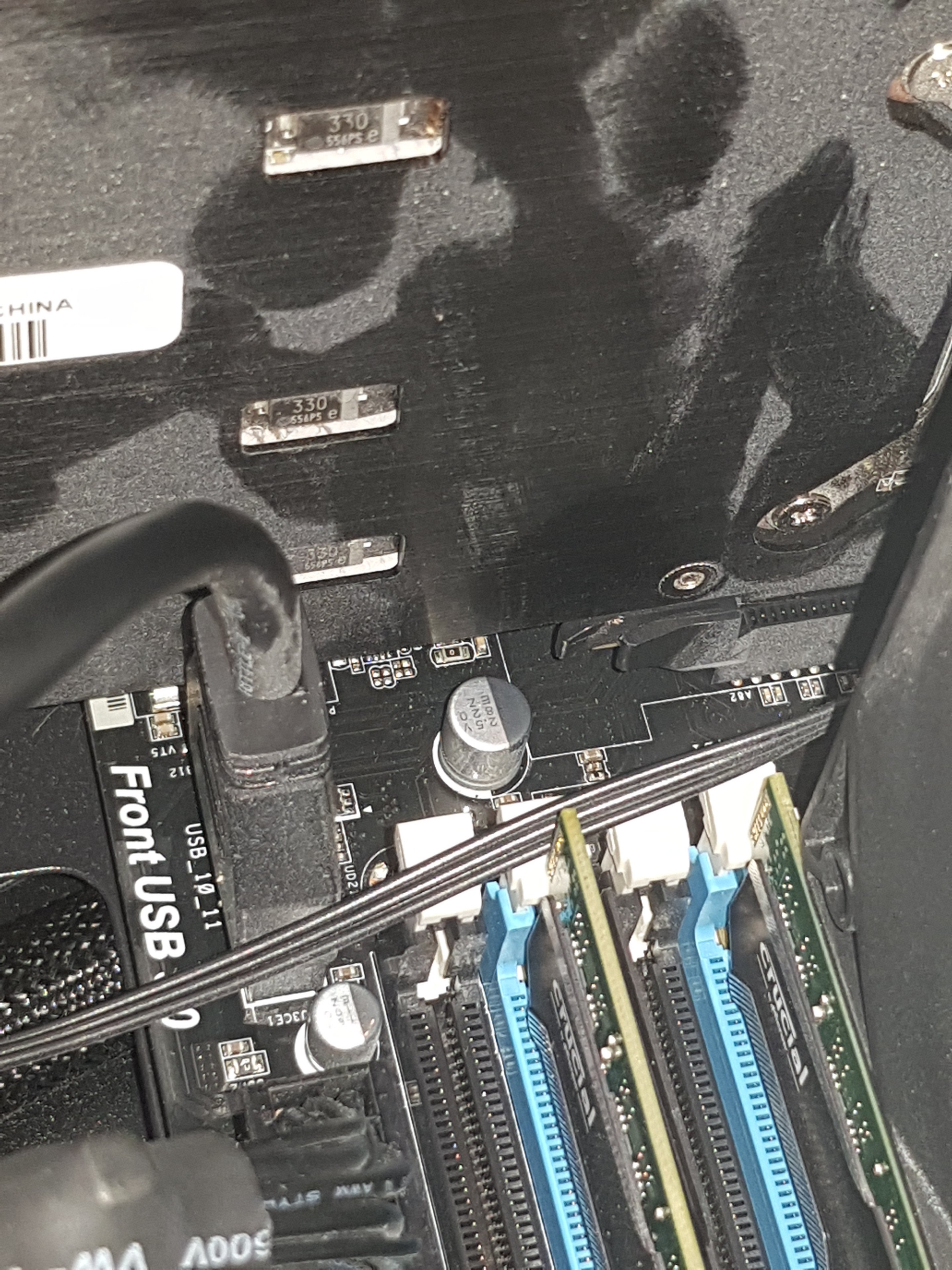

Versuche gerade am alten PC die alte Graka auszubauen, um die neue zu testen. Aber der Arretierhebel ist auch hier nicht mein Freund. Bin auch sehr zärtlich, aber das Ding lässt sich nicht runterdrücken
Versuche mal den Hebel Richtung RAM Slots zu drücken.
Exakt, die Hebel gehen z.T. auch seitwärts. Hat bei mir auch ne weile Gebraucht, als ich so einen das erste mal vor mir hatte :)
