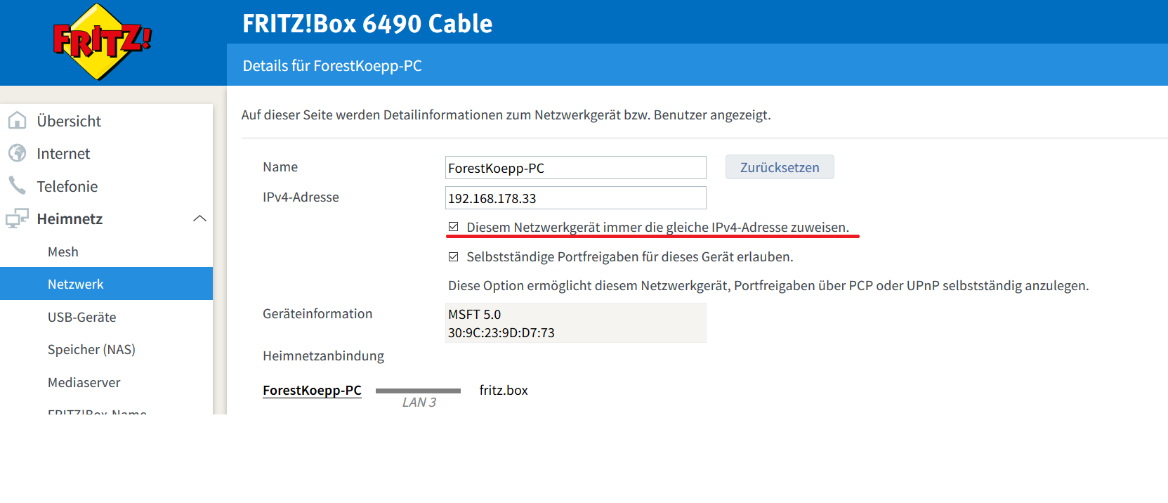

Es ist zwar Arbeit die IP-Adresse in der FB bei DHCP via die MAC-Adresse zu definieren, aber so kriegt man ein wenig Ordnung, wenn statisch nicht funktioniert.
So kannst du doch die DHCP-Funktion deiner Endgeräte eingeschaltet lassen und bei Neuanmeldung bekommen sie diese IP-Adresse wieder.
