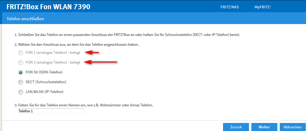

Ich habe erstmal das interne Fax herausgeschmiessen. Das interne Fax macht tatsächlich irgendwelcher Probleme.
Nach der Werkeinstellungen hatte ich Fon1 belegt und Fon2 belegt angezeigt bekommen, obwohl ich noch keine Geräte eingerichtet hatte. Ich habe lediglich nur eine Telefonnummer als Dect Telefon eingerichtet mehr nicht.
Warum dann die FB zeigt mir Fon1 und Fon2 belegt obwohl dort nichts drinn war? Was ist der Grund dafür?

Keine Ahnung was da falsch läuft, aber hast Du denn die komplette Box resettet und alles auf 0 gesetzt? Wenn das Teil doch nicht an die Telefonleitung angeschlossen ist, kannst Du doch auch keine analogen Geräte benutzen, es wird wohl nur per DECT gehen. Wozu musst Du die Gigaset DECT Station anschliessen, es reicht doch das Telefon davon als DECT-Telefon anzumelden und die SIP Daten der Rufnummer einzugeben, die Basis benutzt man dann nur als Ladestation.
Reaktionen: mario177
Das war mir gar nicht bewusst. Ich dachte ich kann die analogen Geräte weiter benutzen. Das würde auch die Faxprobleme erklären.
Ja das funktioniert einwandfrei. SIP Daten auch OK (Grüne Lampen).
Das bedeutet, dass die Fon1 und Fon2 Anschlüsse bei einem VoIP Basierten (Internettelefonie) Anschluss unnutz sind?
